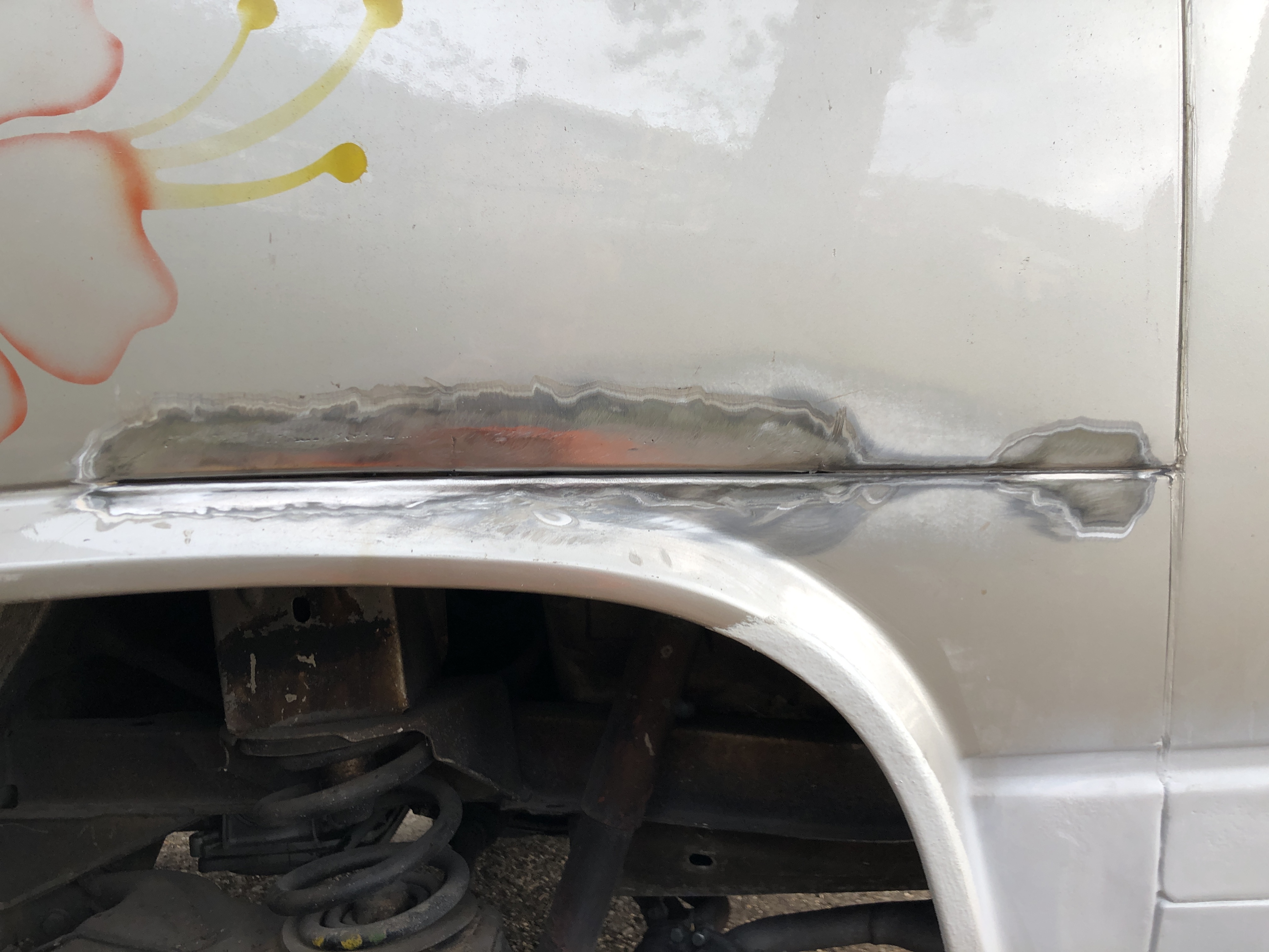

Heute konnte ich endlich die Schweissarbeiten auf der Beifahrerseite abschliessen. Hier ein paar Stimmungsbilder:
Und nein, das war nicht alles heute.
Kommendes Wochenende wird er vorbereitet um die Teilbereiche zu lackieren.
Das wird noch ein echtes Schmuckstück

Die rechte Seite sowie die Heckklappe sind fertig. Endlich!
Nun bin ich am linken Radlauf hinten…
Morgen geht es hinten links weiter mit den Blecharbeiten.
Die Fahrerseite habe ich zwischenzeitlich fertig geschweisst und die Nähte neu abgedichtet. Detailbilder zu den Schweissarbeiten habe ich ja bereits einige hochgeladen und verzichte nun darauf. Es waren einige Bleche nötig…
