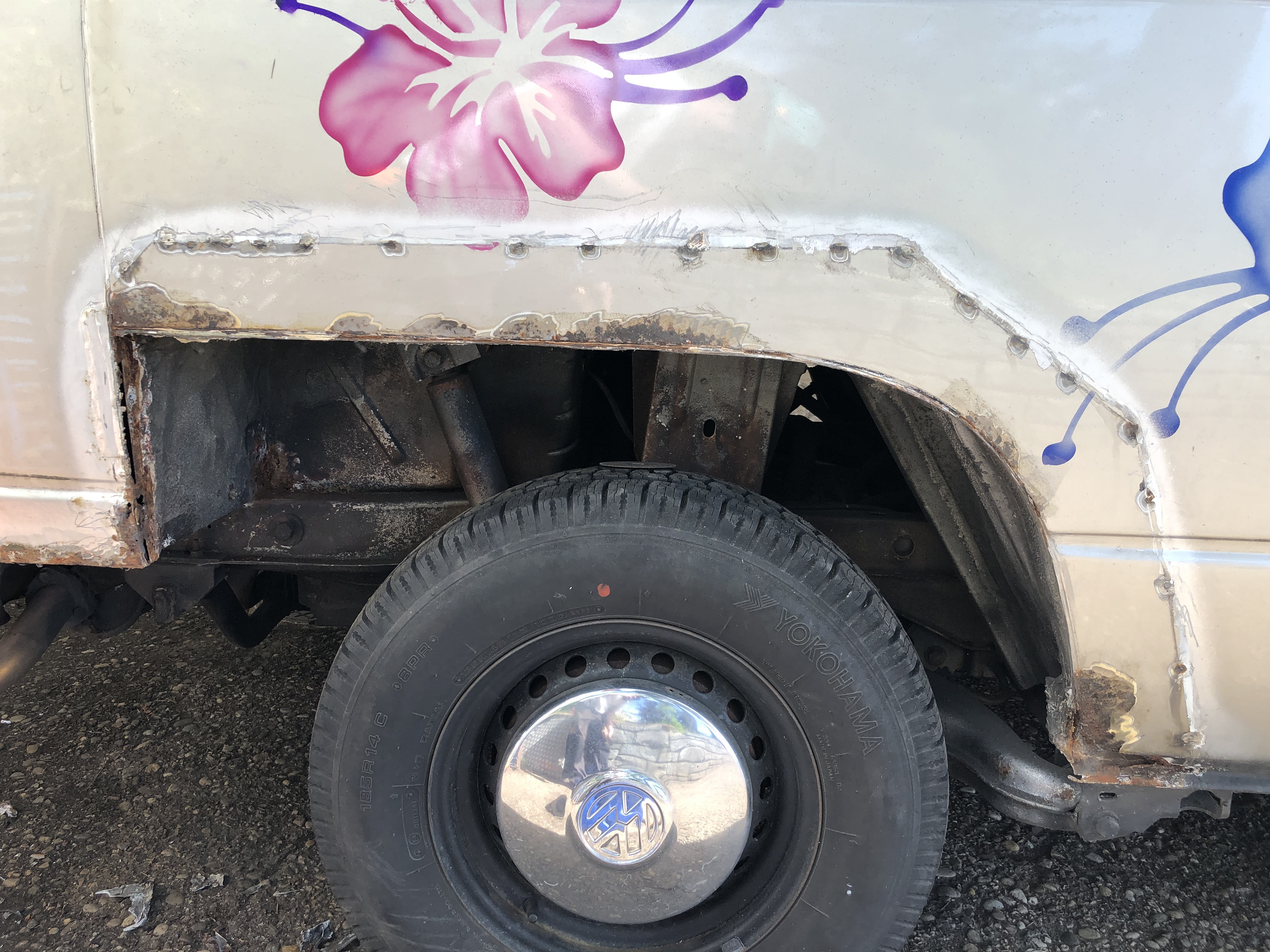

Ziel wäre nächsten Frühling MFK, damit wir ihn in der Saison 2021 nutzen können. Für das laufende Jahr wird das nichts mehr, denn dafür ist die Baustelle zu gross. Derzeit bin ich am Raustrennen der maroden Bleche und am Zusammensuchen von Teilen die augenscheinlich fehlen.
Begonnen habe ich hinten rechts. Da hat vor nicht allzu langer Zeit einer ein Reparaturblech über alle bestehenden Bleche gepunktet. Und da musste ich wissen wie es drunter aussieht. Den originalen Radlauf habe ich rausgetrennt, der war noch dran. Zwischen den Blechen der bekannte Fugenrost. Die linke Seite sieht vergleichbar aus, da wurde aber noch nichts über den Rost gepunktet.

Radlauf und Endspitze hinten rechts haben ihren Platz am Bus gefunden. Mangels Garage ist nun Winterpause bis es wieder wärmer ist. Dann folgen noch viele weitere Blecharbeiten…
