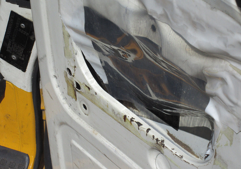

Rote Markierung: hier tritt das Wasser ein weil es vom Steg zwischen Dreiecks- und Kurbelfenster direkt auf die Folie tropft.
Die Wasserspuren sind auf der Folie gut erkennbar. Ist das Wasser einmal auf der Folie angekommen, läuft es nicht mehr innerhalb der Tür ab sondern tritt zwischen Türverkleidung und Tür aus. Von da aus läuft es zur Eintrittsstufe und von da unter den Trittbelag und bildet oft Rost.
Abhilfe: Folie im unteren Bereich in die Tür hinein legen, so dass das Wasser in die Tür hinein abläuft.
Den noch offenen Bereich mit zweiter Folie darüber oder mit Panzertape Lagen schliessen.
