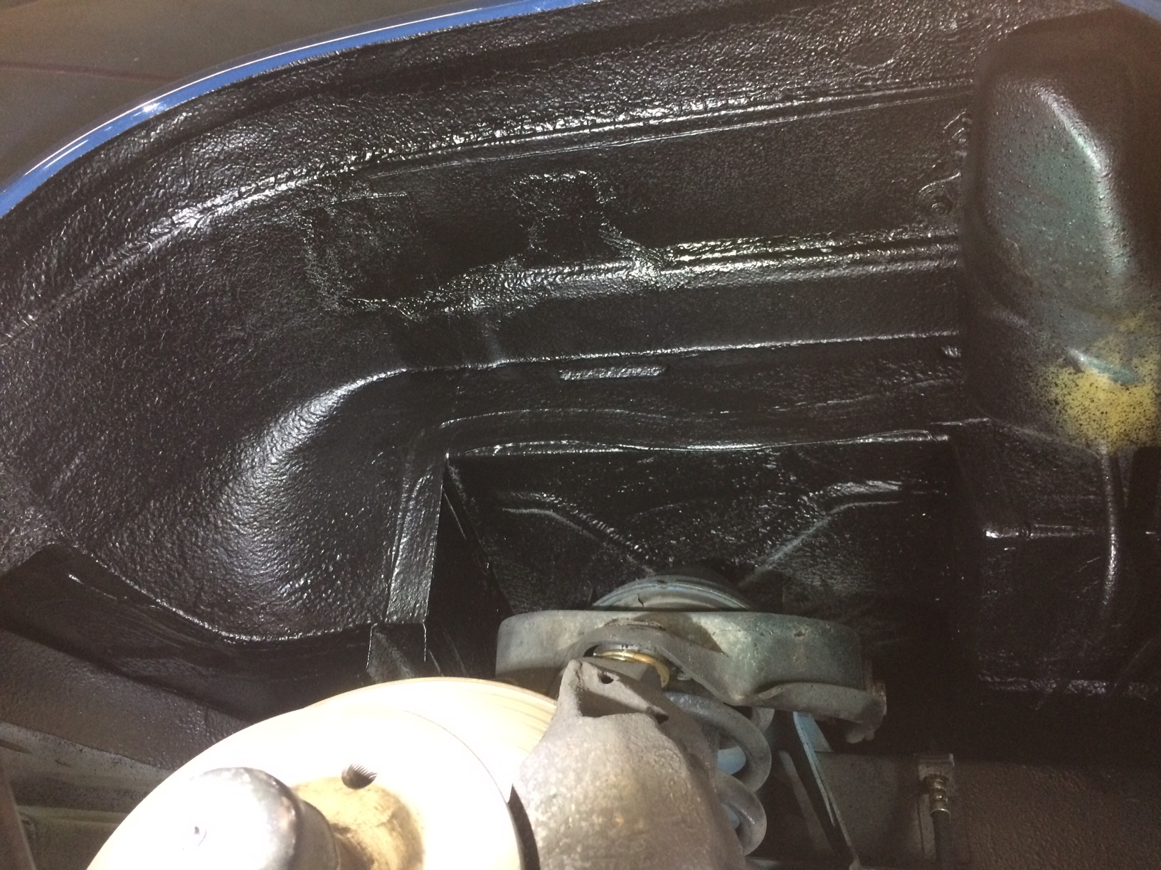

Und hier das Resultat der Unterbodenbehandlung:
Realisiert mit 4 grossen Dosen Teroson SB S3000.
Den Motorraum habe ich mit Terodem SB300 ausgekleidet, 1 Pack à 4 Platten 50x50cm haben gereicht:
Bin zufrieden
Wichtig ist eine genaue Abklebearbeit vorgängig, auch umliegende Bereiche sind grosszügig abzudecken wenn man mit der grossen Spritzpistole aufträgt.
Genau das fehlt bei meinem noch. Hast Du die Terodem auf was aufgeklebt und dann mit was darüber?

Ich habe die Terodem-Matten mit dem Heissluftföhn gewärmt damit sie sich schön anpassen lassen. Anschliessend Kante an Kante angeklebt. Dort wo die Matten sind habe ich den zusätzlichen Steinschlagschutz sein lassen.

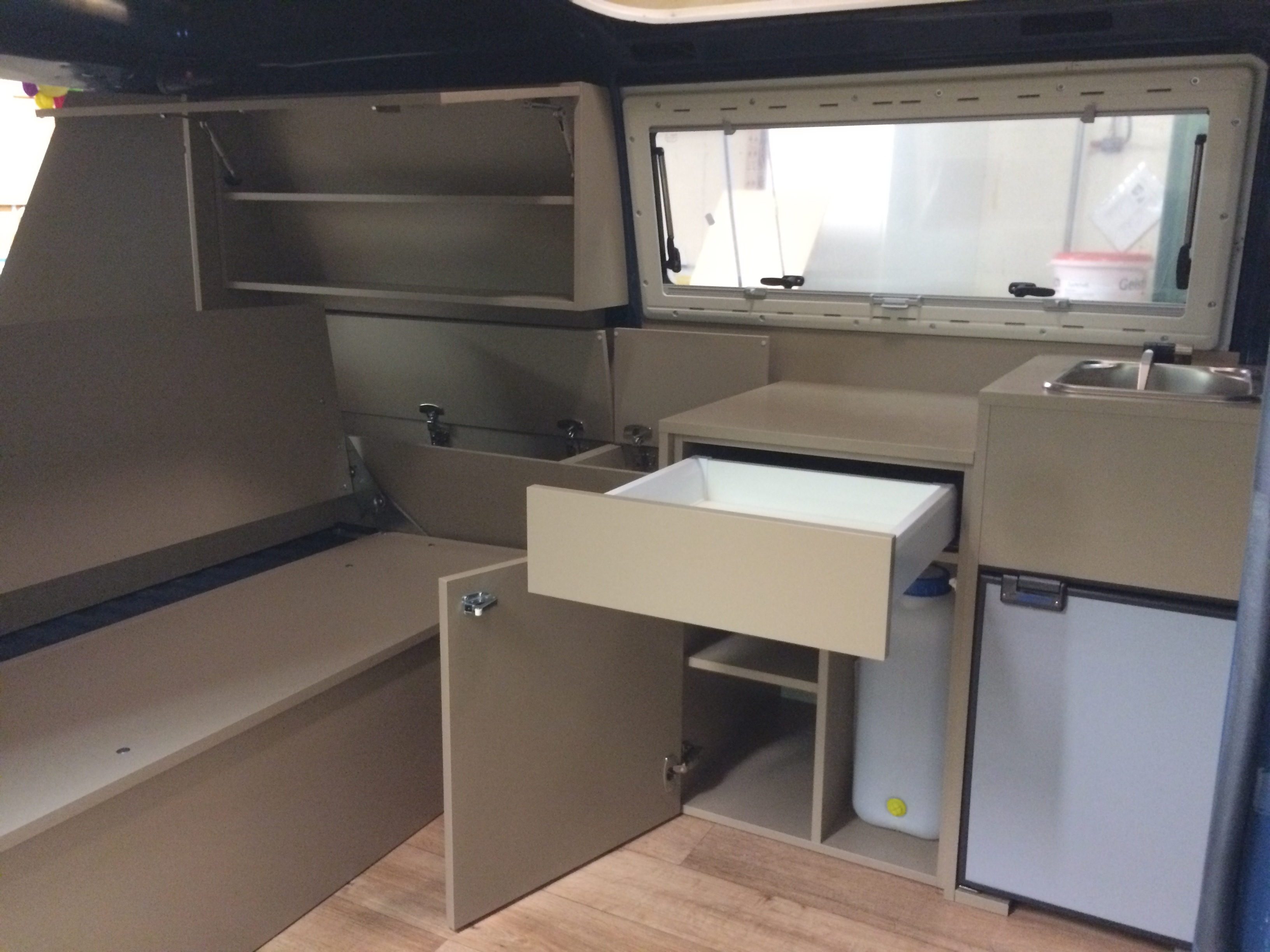

Also los, Fotos des Innenausbaus:
Beim Maler:
Start um 9 Uhr morgens:
Mittlerweile ist es Abend:
Das aus meiner Sicht und für uns grandiose Endresultat:
Waren auch nur ca. 12h Einbauarbeit mit Anpassungen in Perfektion von meinem Schreinerfreund

WOW! WOW! krass was Du da alles gebastelt hast! Mega Leistung! Respekt! Der innenausbau gefällt mir. Ich will früher oder später auch so ne Wand einbauen…
Ich geb’ das Lob gerne weiter an den Schreiner. Ich bin nach wie vor auch begeistert
