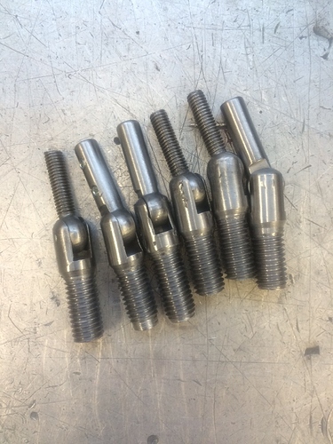

Gestern Abend habe ich seit 15 Jahren mal wieder eine Drehbank benutzt. Dies um die Konstruktion für die Vorhänge nach unseren Vorstellung zu erstellen.
Wir wollen die Gardinenführung mit Drahtseilen und Halter oben gestalten, Magnete in den Gardinen unten sollen dann ihrer Bestimmung folgen.
Ausgangslage: Das IKEA-Set Dignitet: http://www.ikea.com/ch/de/catalog/products/60075295/
Da der Halter zu lang und zu klobig ist gibt’s was à là IKEA-Hacker zu tun, nämlich den bestehenden Bolzen mit Gewinde abdrehen:
Sieht anschliessend so aus:
Dann kommt die Säge zum Einsatz mit welcher ich mich von überschüssigem Material trenne.
Nun wurde ein M10-Gewinde geschnitten:
Im Bus-Innenraum montiere ich M10-Gewindenieten an den vorgesehenen Orten. Dann kann die neue Halterung mit einer Kontermutter eingeschraubt und gesichert werden.
Ich bin selber gespannt ob’s klappt und so aussieht wie ich mir das vorstelle

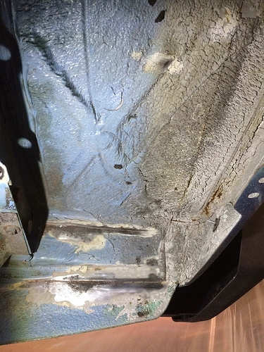

Gestern habe ich mich dem Unterboden gewidmet.
Als erstes mal brav die Umgebung vor dem grössten Staub und Dreck geschützt:
Vor Beginn (also nach der MFK-Wäsche) sah er so aus:
Während der Bearbeitung:
Und ich sah nachher so aus:
Heute Abend wird Unterbodenschutz aufgetragen und der Motorraum aussen mit Teroson-Matten ausgekleidet.
