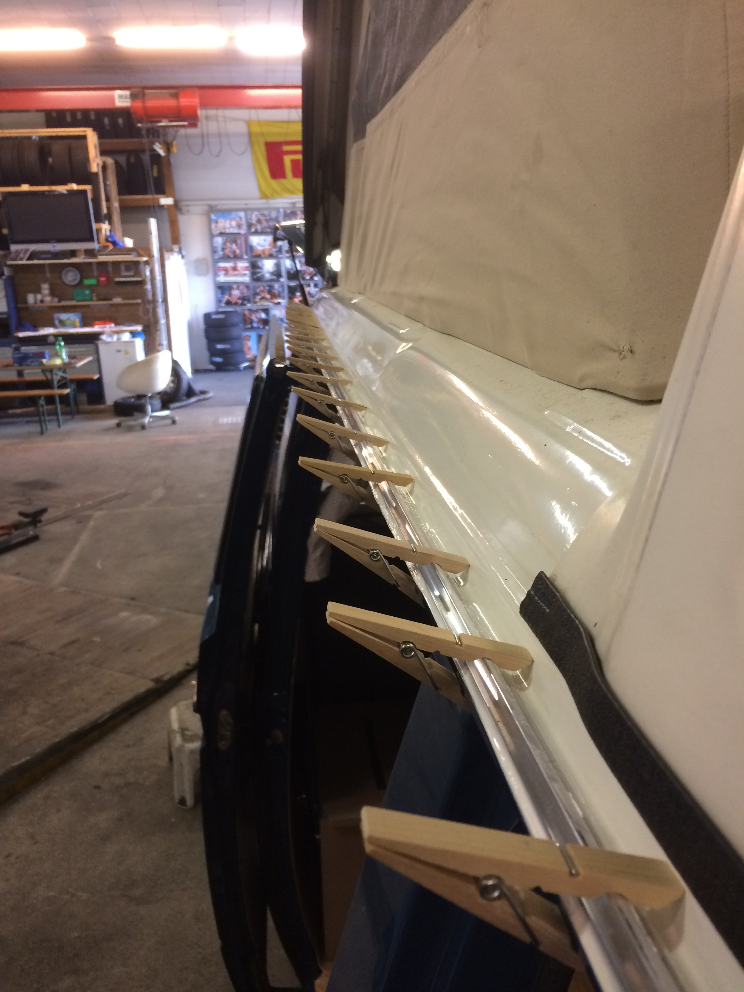

Vor der Atlantikreise wurde noch nach einer Montagemöglichkeit für ein Vorzelt gesucht. Dank @Cel habe ich nun ein für unsere Zwecke optimales Dach welches an der neu montierten Kederschiene am Bus montiert wird.
Drei Meter Schiene gekauft für ein paar Fränkli beim Campingprofi:
In der Breite so zugeschnitten das diese in die Regenrinne passt:
Und anschliessend mit Kitt eingeklebt:
Das Resultat, wunderbar:
