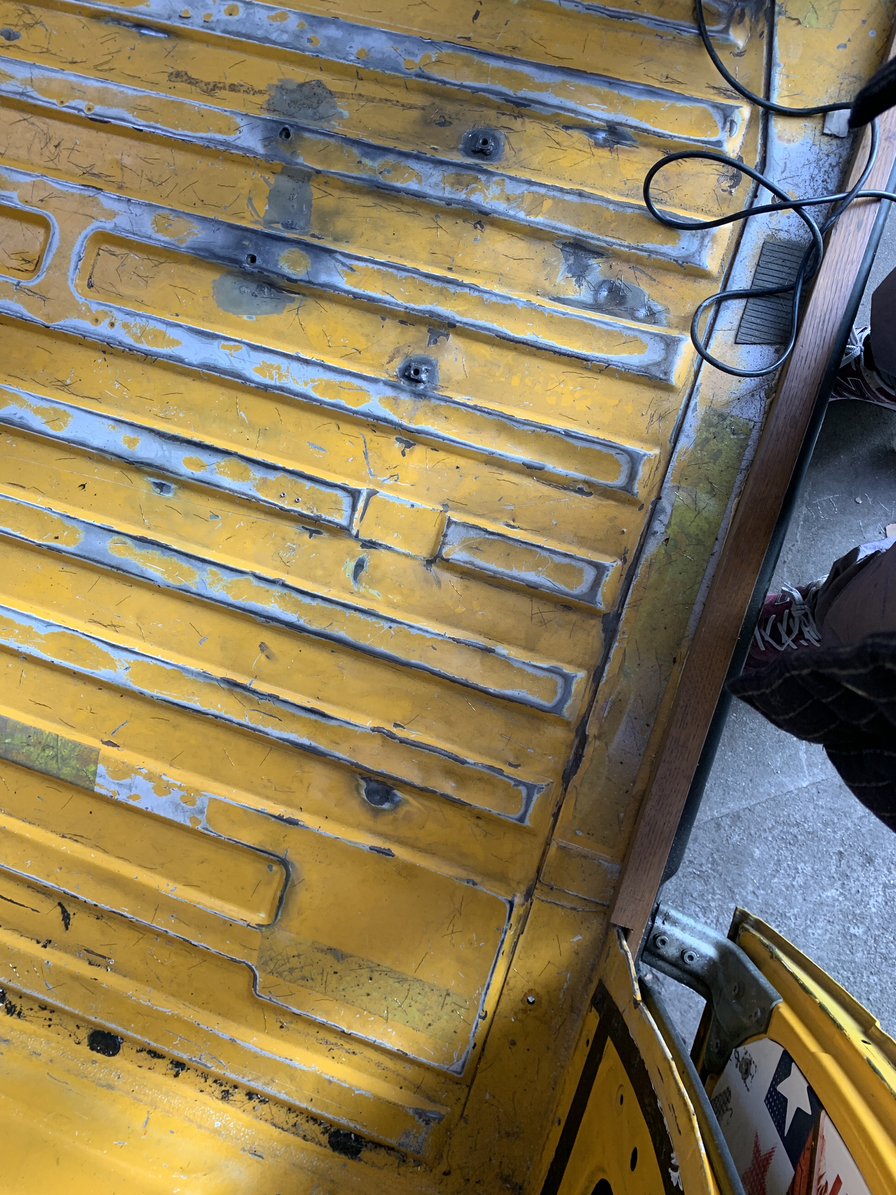

erst mal Innenverkleidung und Boden raus gerissen und Stellen die behandelt werden mussten behandelt…
