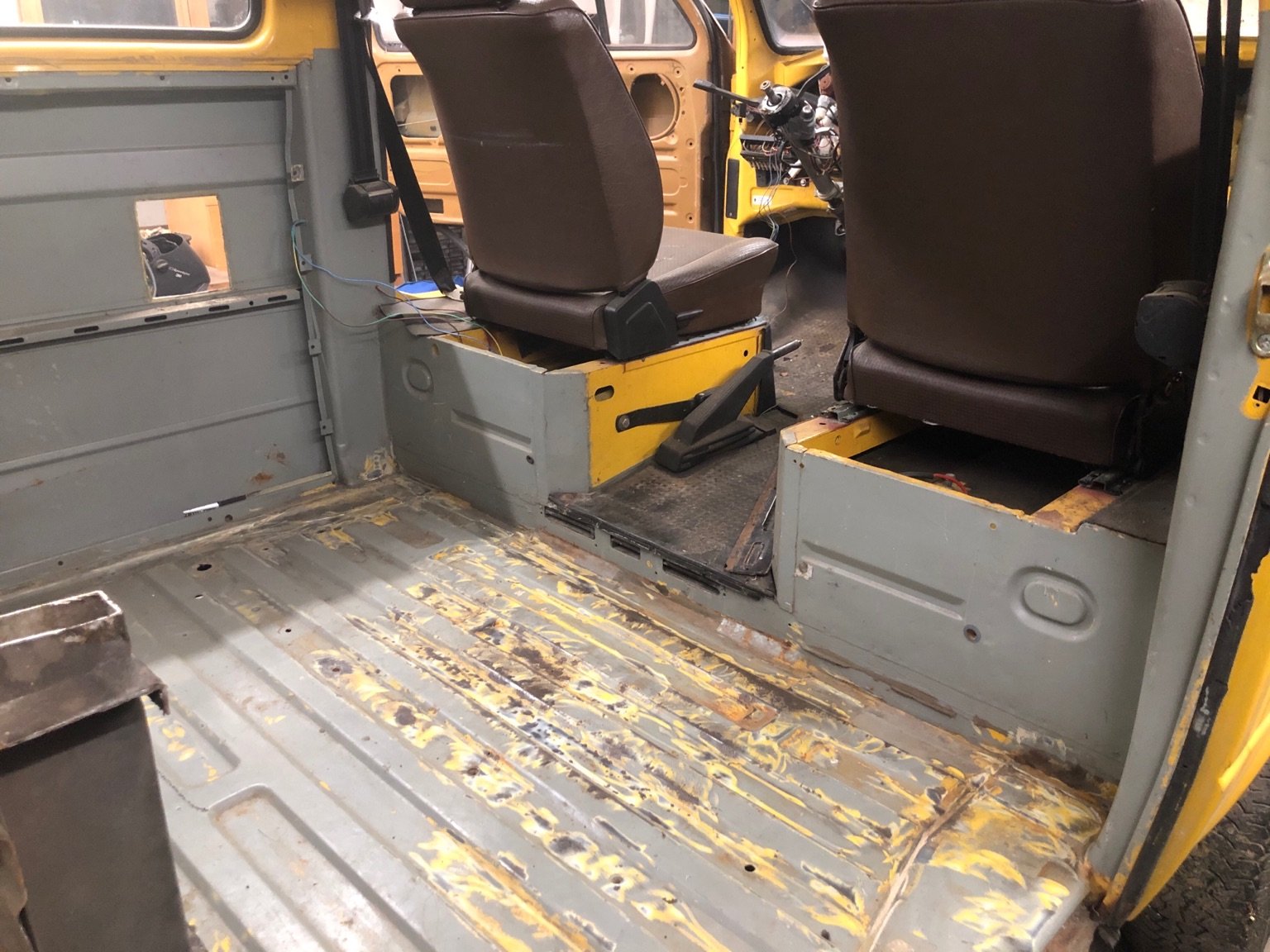

Es wurde tatsächlich alles geschlachtet. Über die Sitzschienen zu sämtlichen Türmechanismen, zum Sicherungskasten bis hin zu den Bremssättel. Einzig was noch drin war, ist der Tank und die Aufhängung sowie Bremstrommeln und Bremsscheiben (wohl um rollbar zu bleiben). Der Tank war wider Erwartens innen absolut rostfrei, sowas hab ich noch nie gesehen nach so langer Standzeit in leer!

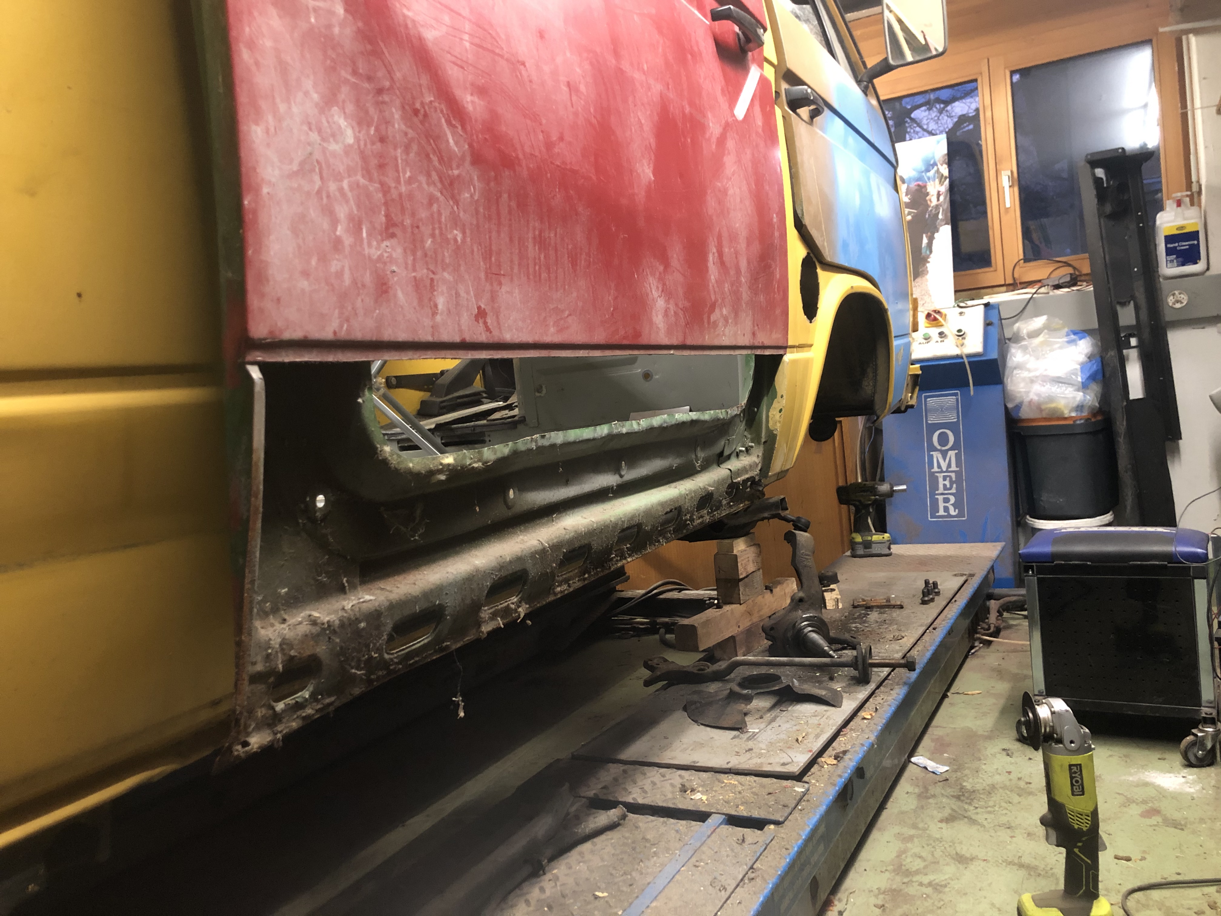

Zu schweissen gäbe es eigentlich nur den Boden etwa in der Mitte. Ansonsten wäre er absolut genial vom Zustand her! Aber jemand dachte sich, man könnte ja vom Schweller etwas austrennen, dann noch fast den gesamten Radlauf hinten links… tja, so hat man etwas Arbeit.

Hinten gibts mal komplett neue Bremsen und neue Radlager, in der Zwischenzeit wird die Karosse geschweisst. Sollte massiv weniger Schwiessarbeit geben als beim roten!

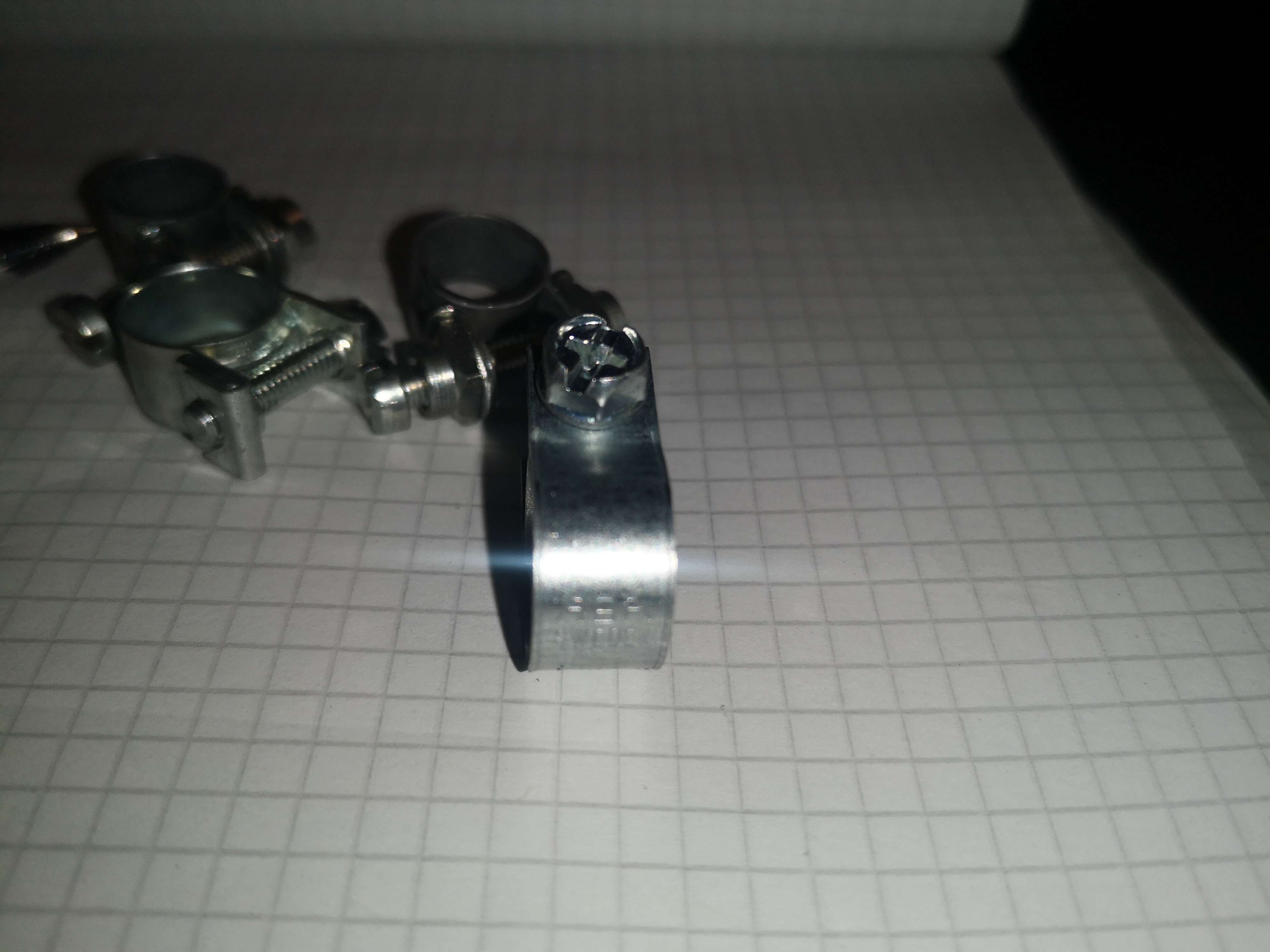

Meine Garage hat die Benzinleitungen getauscht und so Schellen verwendet (z.B. beim Benzinfilter). Die sollten also nie verwendet werden? Nur Federschellen nehmen?
die kanten sind beidseitig abgerundet, der schlauch wird also nicht beschädigt… die üblichen briden haben keine abgerundeten kanten und verletzen die schläuche…gerade bei benzinschläuchen sollte man das richtige material verwenden… da taugen die gewöhnlichen schraubbriden einfach nichts… bei diesen ABA briden wird der schlauch jedoch komplett und gleichmässig ans rohr angezogen
meine briden sind von ABA SWEDEN und sind in diversen Grössen im Internet / Technomag etc erhältlich… sind nicht günstig aber jeden rappen wert
diese schraubbriden auf dem bild eignen sich nicht für kleine durchmesser… oft geht beim anziehen das gewinde kaputt… sind aber top für grössere rohre… die kanten sollten einfach immer abgewinkelt sein, sonst verletzt man den gummi (besonders bei älteren schläuchen wie auf dem bild von der unterdruckleitung und dem L-Stück… der riss konnte aber auch durch vibrationen entstanden sein oder einfach wegen dem alter…wenn benzinleitungen mit solchen 0815 briden befestigt wurden, würde ich diese einfach ersetzen.
Ich habe genau mit diesen auch schon Probleme. Auf den Schotterpisten haben sie sich leicht gelöst und wurden undicht. Jezt werden sie einfach immer mal wieder kontrolliert.
