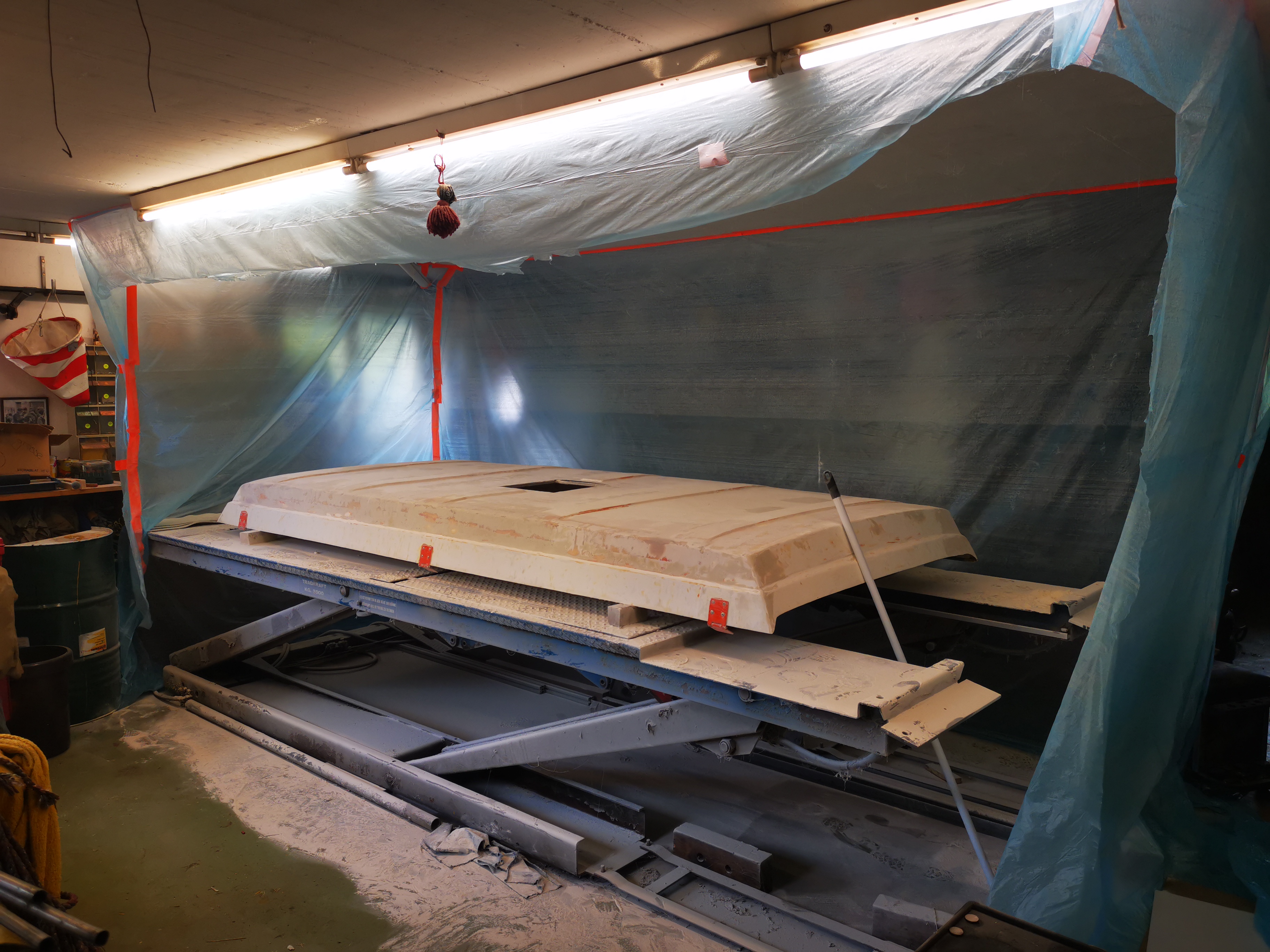

Das Dach - phu. Wie wohl schon einige feststellen durften, gibt es keine Anleitung für das Cassandra-Dach. So musste ich vieles schätzen. Den Grundrahmen habe ich entgegen der Originalen Vernietung fest mit der Dachhaut verklebt und 6 Stück Panik-Winkel angenietet. Da das Dach vom roten Bus ebenfalls mit diesem Kleber lediglich fest geklebt ist, wird der Grundrahmen allerdings bestimmt halten. Das Dach selbst wird ja dann im geschlossenen Zustand durch die Scharniere und den äusseren Verschlüssen gehalten.
