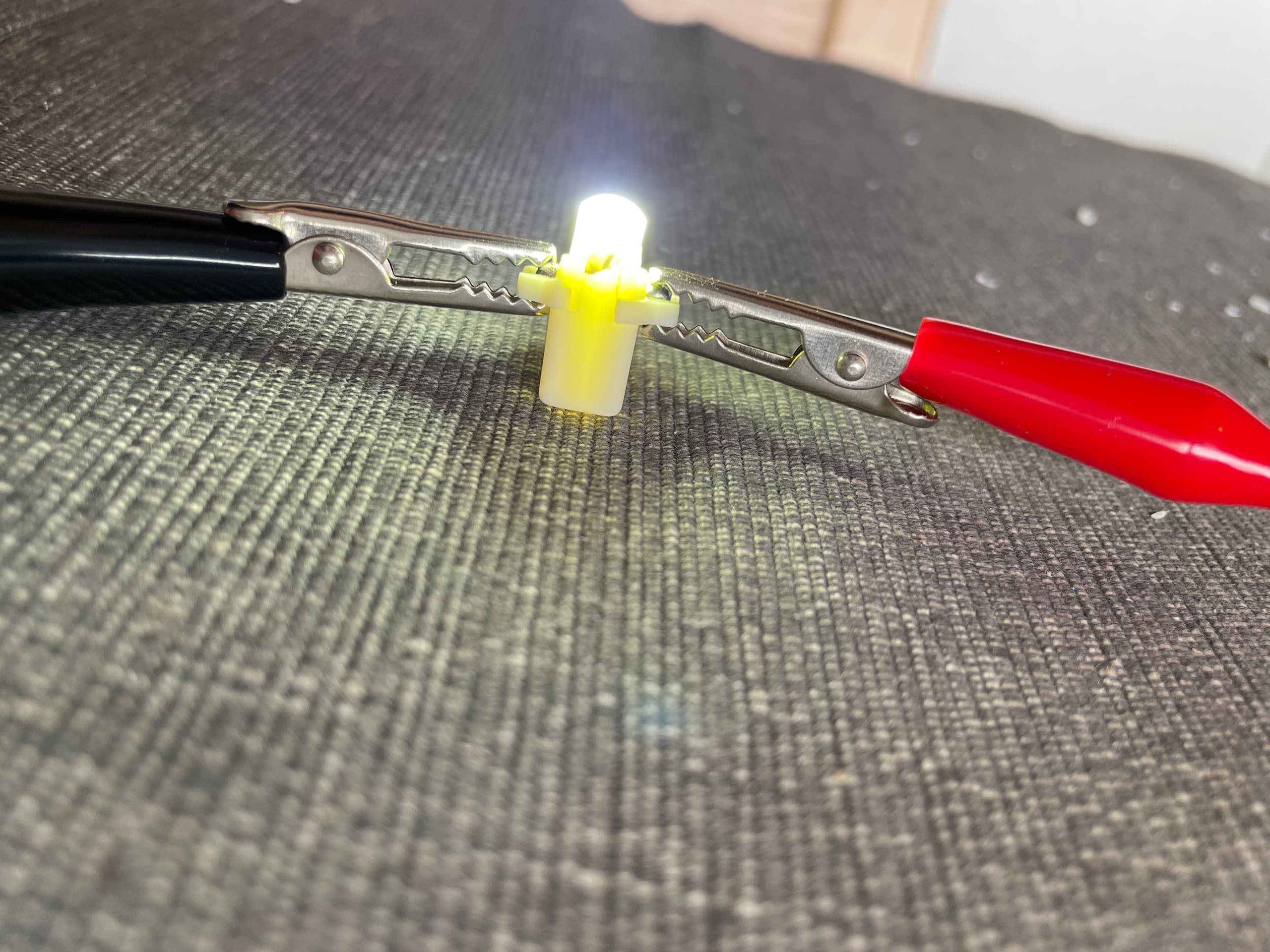

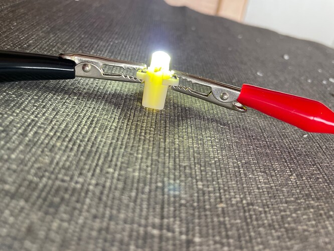

Wollte meinen T3 auf LED umrüsten, da weniger Strom gezogen und somit die Leiterfolie weniger belastet wird und die Beleuchtung auch noch besser ist.
ich habe gerade für Oli 4 Stück LED bereit gemacht und hätte nochmal 3 Stück zum verkaufen. Wenn mehr Leute haben möchten, kann ich noch nachmachen.

ich weiss leider nicht ob die auf andere Autos passen. Der Typ des Steckers heisst B3.D.
Da ich die LEDs noch anpassen muss wegen zu grosser Klips auf der Seite würde ich 2.50.- pro Stück verlangen plus Porto.
