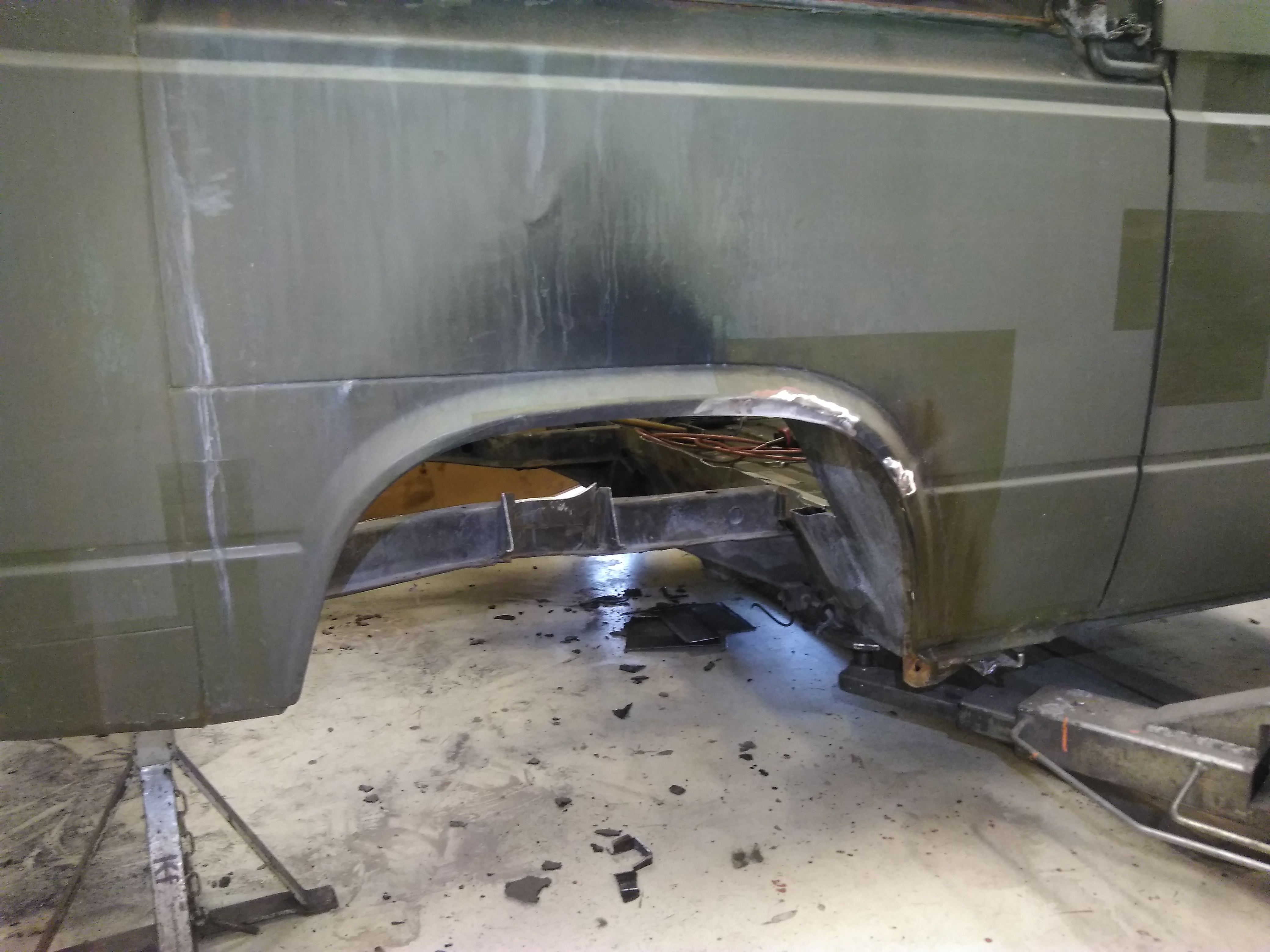

Es ging wieder weiter. Der Radkasten wurde Ausgeschnitten und weiter vorne wieder eingesetzt. Den Boden an dieser Stelle ebenfalls eingeschnitten, damit das Rad künftig Platz hat. Die Bleche rings um den Motorraum sind weg und dafür auf der Höhe der Längsträger wieder ein neuer Boden eingesetzt.

sehr geil was da entsteht! sicher sinnvoll die achse so weit als möglich nach vorne zu verschieben. sonst gibts schnell viel deichsellast.

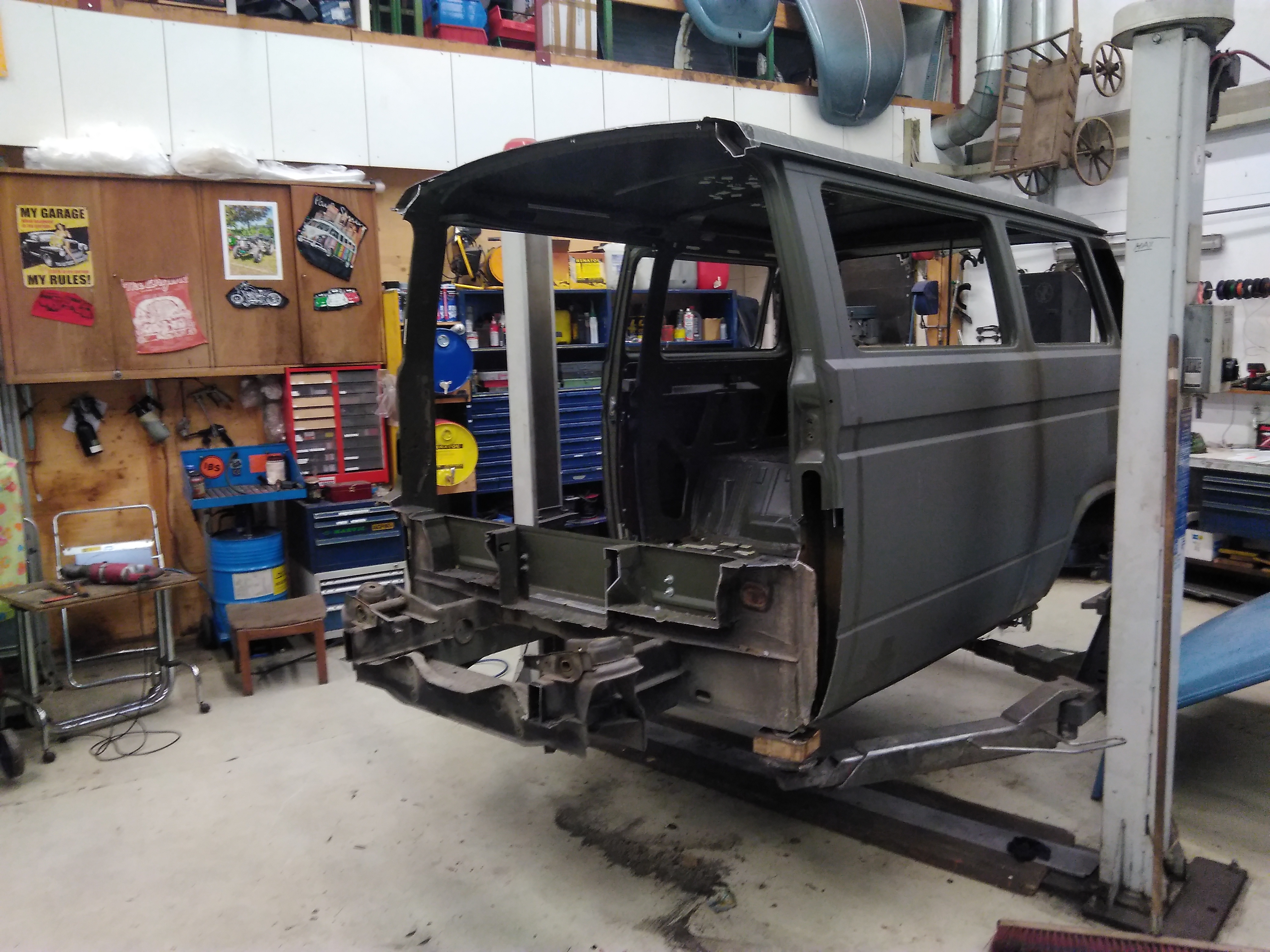

So, der Rest der Trennwand ist rausgeflogen
So gibt es Platz für die Rückwand der Doppelkabine:
Sieht doch langsam nach einem Anhänger aus :smiley:
Die alte Trennwand wurde gerade geklopft und wieder eingefügt. Es wird nichts verschwendet :slight_smile:
und die linke Seite:

Packst du den Anhänger hinten noch Gewichte zu, damit er einigermassen in der waage ist, wenn die Achse so weit hinten ist?
so weit hinten ist sie nicht mehr. Der Radlauf haben wir um 25cm nach vorne verschoben. Die Achse kommt nochmals ca. 1 cm weiter nach vorne. Genaueres sehen wir dann sobald die Achse und die Deichsel da ist. Aber ich denke schon, dass wir mit dem Innenausbau schauen müsse, dass so viel Gewicht wie möglich hinten ist. Genau kann ich es erst am Schluss sagen. Im schlimmsten fall lasse ich den Anhänger mit 130kg Stützlast und einem anderen Fahrzeug vorführen. Wenn wir im Urlaub sind, kommen dann sowieso die Velos auf den Heckträger. Dann habe ich keine Probleme mehr mit der Stützlast. :smiley:
