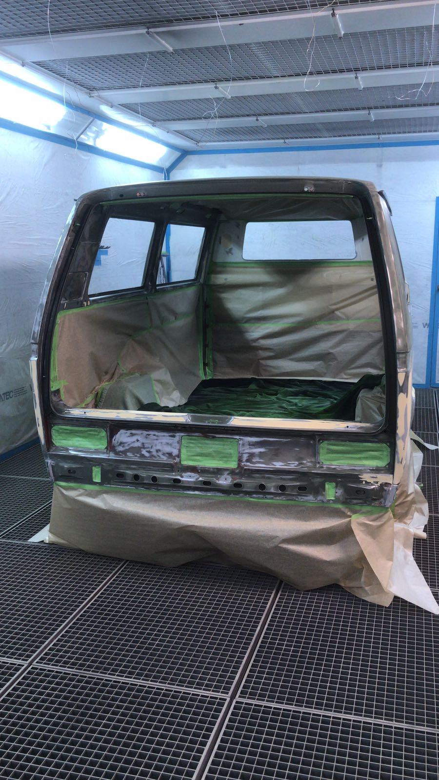

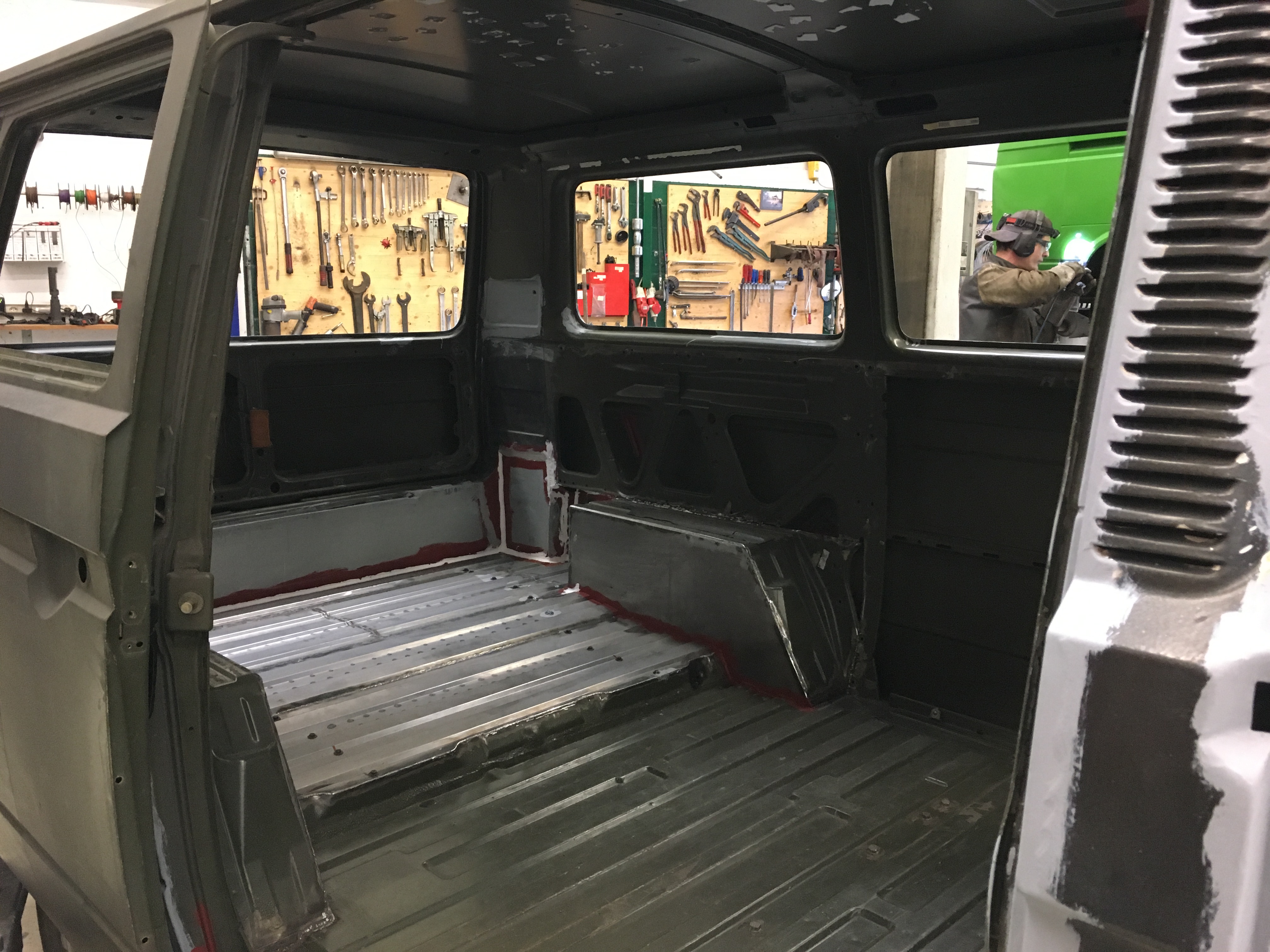

Wasserabläufe von der alten B-Säule (Neu bei mir die A-Säule )
Der Radlauf wird entrostet:
Der neue Boden inkl. den Verstänkungen sind auch schon drin.
"Fertig"
Jetzt warten wir auf die Achse und Deichsel.

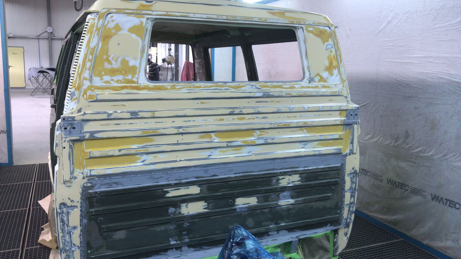

Die hintere, rechte Ecke war Faul und schlecht geflickt, also weg damit.
Leider passt das Repro-Teil nicht auf anhieb:
Aber was nicht passt wird passend gemacht!

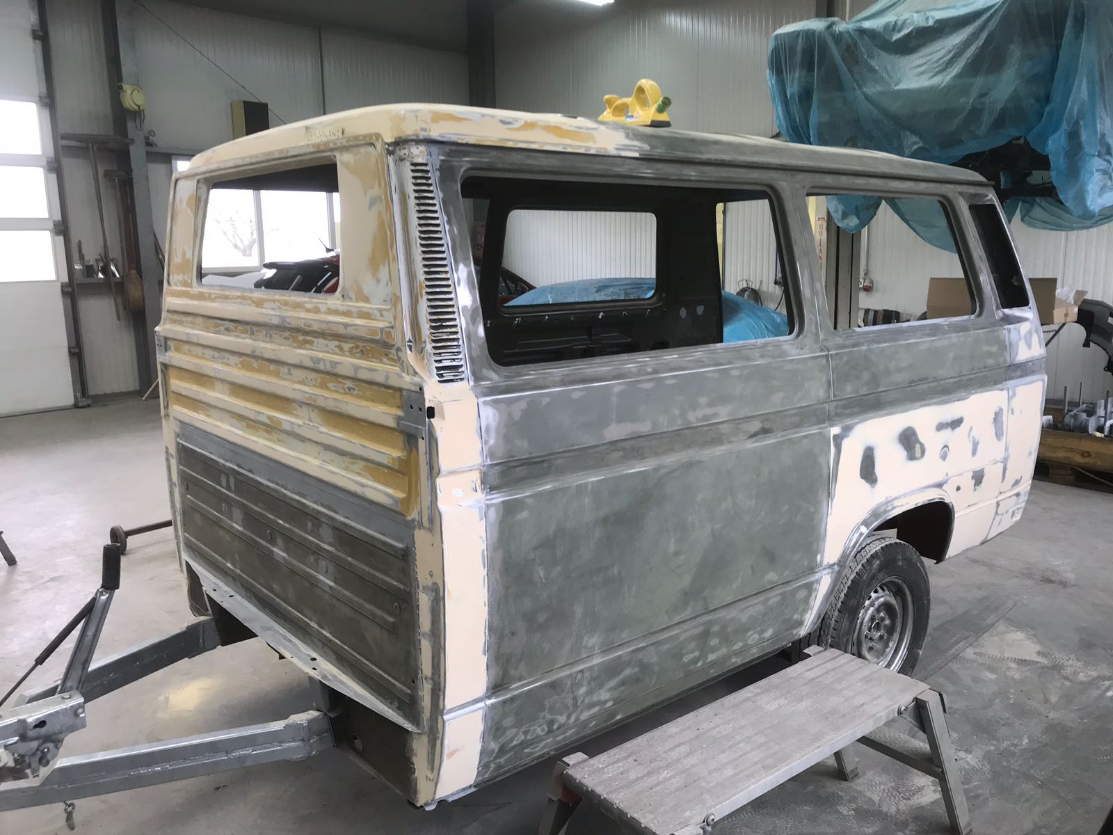

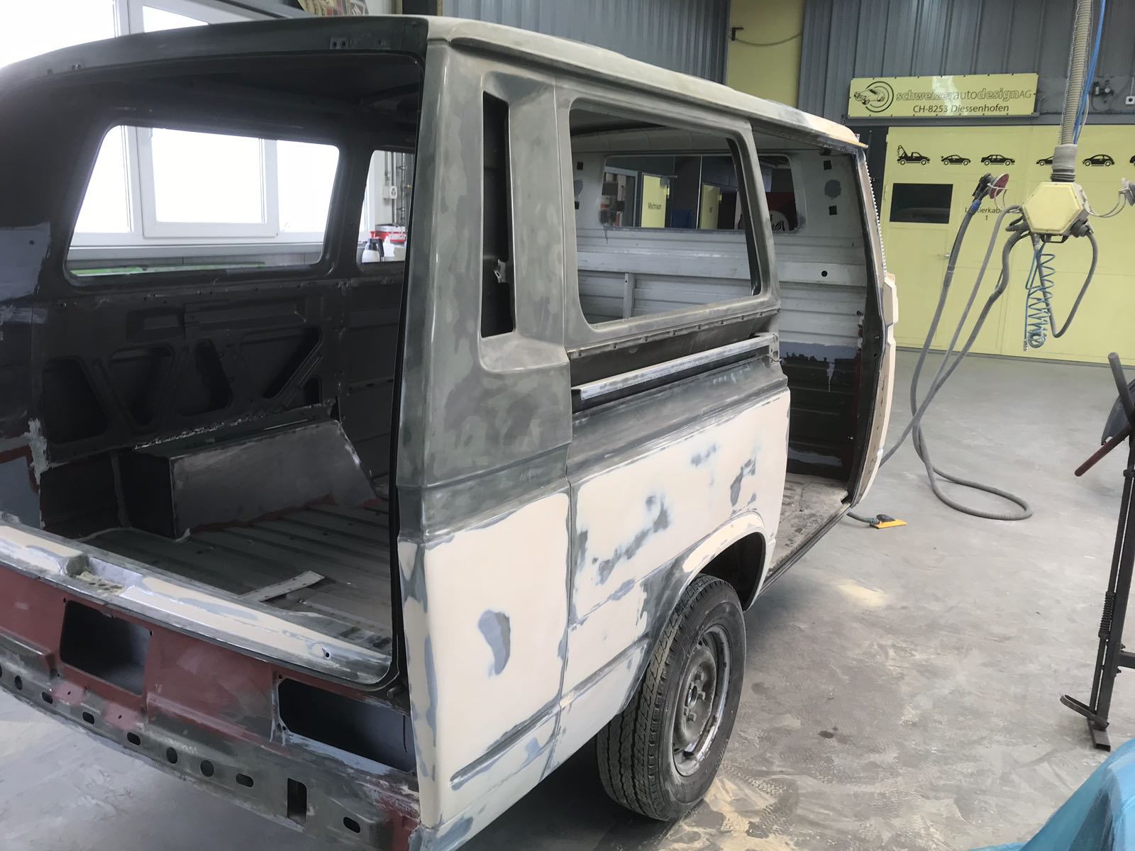

so es ging wieder weiter:
Leider hat der Chassisbauer scheisse gebaut:
Sieht nicht nur scheisse aus, sondern passt auch nicht. Wie kann man nur so arbeiten
Die Achse passt dafür ganz gut. Sobald noch der Ausbau drin ist und ich ein paar Bodenschwellen hinter mir hab, kommt sie noch ein wenig runter.
