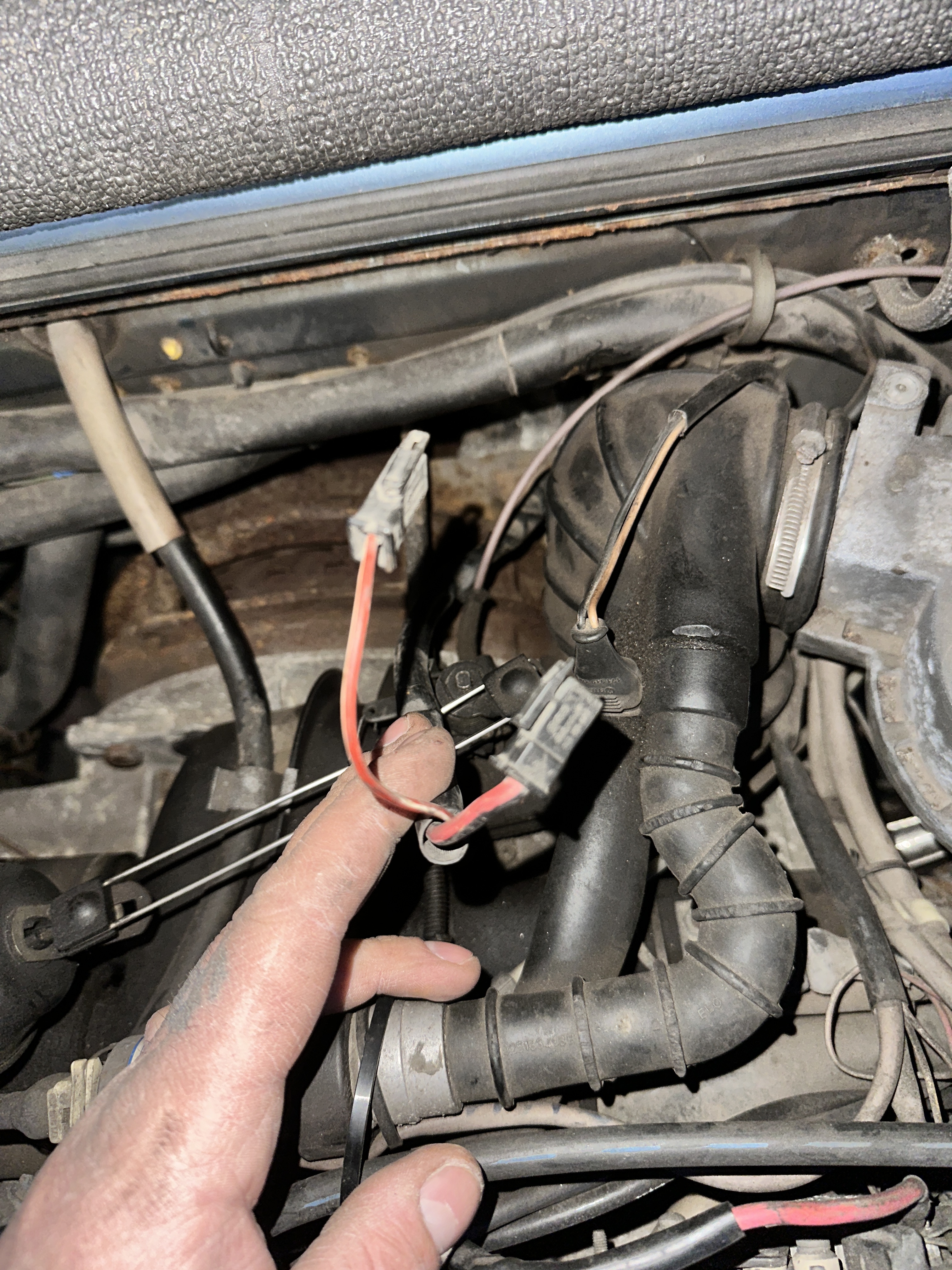

Bei Brücken des Anlassers dreht er wie ein Elektromotor. Jetzt habe ich eben ein Kabel frei hängend in Richtung Anlasser gesehen , vllt könnt ihr mir weiterhelfen was es für eins ist.

Hallo!
Ja genau die müssen zurück auf den Anlasser gesteckt werden :+1:
Das dachte ich mir , sehe am Anlasser aber nur ein Pin und zwei Kabel.
Gerade unter den Bus gelegt es sind zwei Pins , wo kommt welches Kabel drauf ?
Habe eben eins drauf gesteckt jetzt ist irgendeine Sicherung geflogen . Im sicherungskasten am Lenkrad unten sind aber alle in Ordnung
Das fettere muss auf Klemme 50, das dünnere auf Klemme 15.

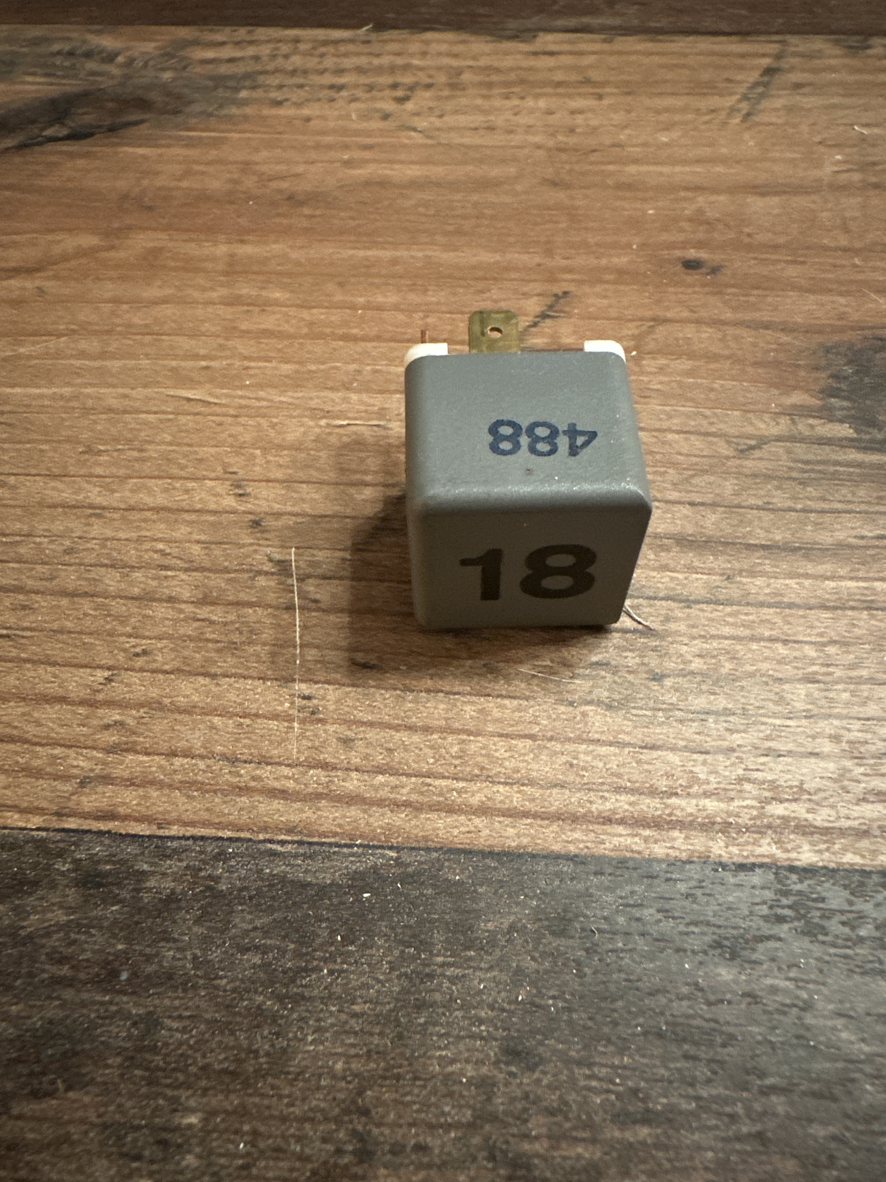

Falls du das Kabel für Klemme 15 dazu missbraucht hast ist nun der X Kontakt vorne in der Lenksäule durchebrannt…
Mit x Kontakt meinst du das Relais richtig?
Mal ne blöde Frage warum hat der Anlasser dann quasi 4 Anschlüsse , ich kenne sie heute tatsächlich nur mit 2 Anschlüssen
Das meinst du mit xkontakt ?
Genau das Relais habe ich jetzt durchgemessen und funktioniert einwandfrei.
Oder meinst du mit X Kontakt was anderes als das Relais ?

Ahh ich meinte eigentlich den Zündanlassschalter im Zündschloss. Das Teil heisst ja gar nicht X-Kontakt, das schaltet lediglich diesen während dem Startvorgang aus.
Aber eigentlich bist du richtig unterwegs, alles mal durchmessen und schauen wo es hakt.

Das fette Kabel.sollte doch immer Saft haben. Bei einem Diesel nicht abgesichert direkt von der Batterie, also Masseband bei der Batterie vorher lösen. Das dünnere solte dann den Magnetschalter im Anlasser ansteuern.
Such doch kurz den passend Stromlaufplan im Netz, das macht es einfacher.
Der X-Kontakt ist ein Relais welches beim Anlassen den Strom zu diversen Verbrauchern unterbricht (Lastabwurf).
Ja, das fetteste Kabel hat ungesichert immer Spannung von der Batterie.
Er hat aber 3 Kabel, 2 davon ausgesteckt. Das fetteste, welches du erwähnst, ist mit einem Ring auf den Anlasser geschraubt. Dann das zweite fette, 6mm2, gesteckt, Klemme 50. Dann das dünnste, 4mm2 oder so, Klemme 15a.
