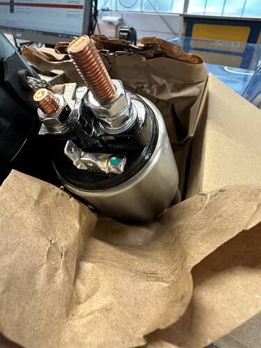

Moin , Anlasser kam , jetzt stellt sich mir die Frage 50 und 15 haben jeweils eine Klemme aber sind ja doch verbunden ? Woher weis ich jetzt welches Kabel wohin ?
Wie schaut denn dein alter Anlasser aus?
Baue ich am Wochenende aus , hat aber ja auch 3 Anschlüsse nur genau sehe ich im eingebauten Zustand nicht hin
Klemme 15 brauchst du nicht! Klemme 50 kommt an die Stecker und das fette Batteriekabel (Klemme 30) kommt an die lange dicke Schraube.
Wenn du Klemme 15 auch auf die Stecker machst, haben wir den Grund, das dein Anlasser nach dem Starten mitläuft auch gefunden.

Warum liegt dann das Kabel Klemme 15 da?
