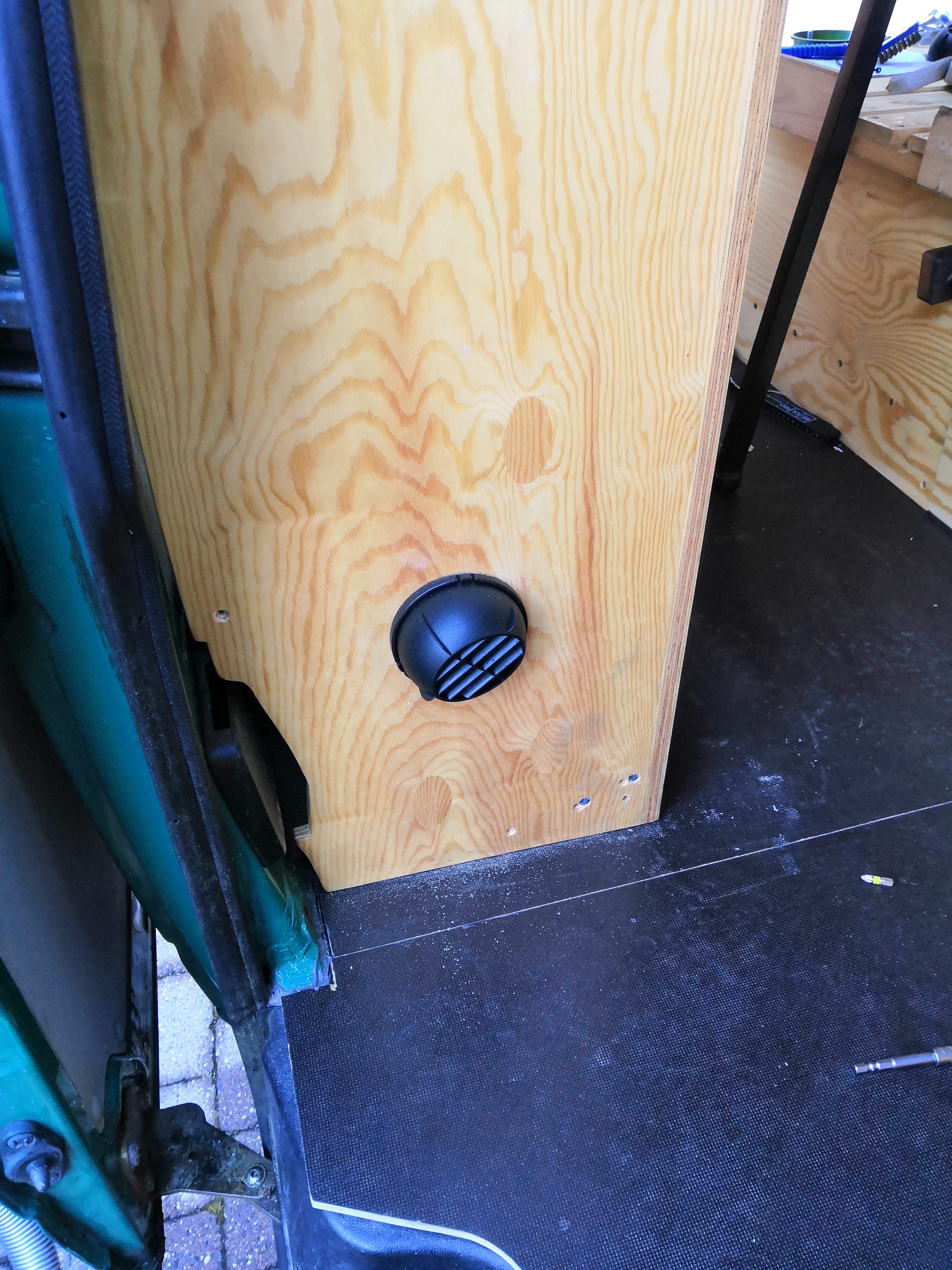

Eingebaut habe ich sie wie auf dem Schema in diesem Post zu sehen - unter der Bank, “zu hinterst” in der vorderen Bank der Vis-a-Vis Ausbauanordnung im Laderaum, also wenn man, auf der hinteren Bank sitzend, in Fahrtrichtung blickend, auf die Vordere draufschaut - anders gesagt: zuvorderst im Laderaum, wo sie nicht im Weg ist.
Ich wollte sie erstens im Inneraum geschützt verbaut wissen und zweitens erreichen, dass die Abwärme von Gerät und Heizluftverrohrung im Innenraum landet.
Bei mir ist es so angeordnet, dass sowohl die Abwärme vom Gerät selbst das Bettzeug im Bettkasten unter der Rückenlehne der vorderen Bank vor-/er-wärmen kann, als auch die Abwärme des Heizluft-Schalldämpfers meinen Rücken vor dem Fenster.
