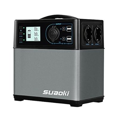

Jetzt frag ich mich wie das mit der Batterie ist. Ich habe eine Interessante gefunden finde sie aber ganz schön Teuer. Habt ihr da eine alternative?
So wie ich das verstehe kann man diese for Solar nutzen und auch als 2. Batterie über den Zigarettenanzünder falls die sonne mal nicht so scheint.

Was ist denn das ziel der 2. batterie? Was willst du daran anhängen?
Das was du hier gefunden hast ist ja weit mehr als eine normale Batterie. Hier sitzt u.a. gleich noch ein Inverter drin damit du 230V-Geräte anschliessen kannst… Wie Humla schon fragt ist es entscheidend was du mit der 2.-Batterie betreiben möchtest.
Wenn du vergleichst was dich eine “normale” Autobatterie plus allen Steckern, Kabel, Inverter etc. kostet und dann diesen SUAOKI-Kasten nimmst ist der Unterschied gar nicht mehr gross. Als total mobile Lösung mit all diesen Features eine echte Alternative wenn man keinen 2.-Batterie-Einbau im Bus machen will.
