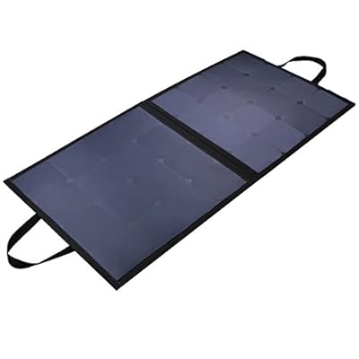

Das habe ich mir gekauft. Es ist sehr flach und ich kann es gut verstauen. Im Frühjahr habe ich es mal getestet und habe 4 Ah rausbekommen. Ich hoffe jetzt im Hochsommer auf noch etwas mehr. Das sollte für meinen Kompressorkühlschrank und mein Handy reichen. Persönlich bevorzuge ich es meinen Bulli in den Schatten stellen zu können, aber das Solarpanel in die Sonne. Deshalb die mobile Lösung mit ein paar Metern Kabel.
