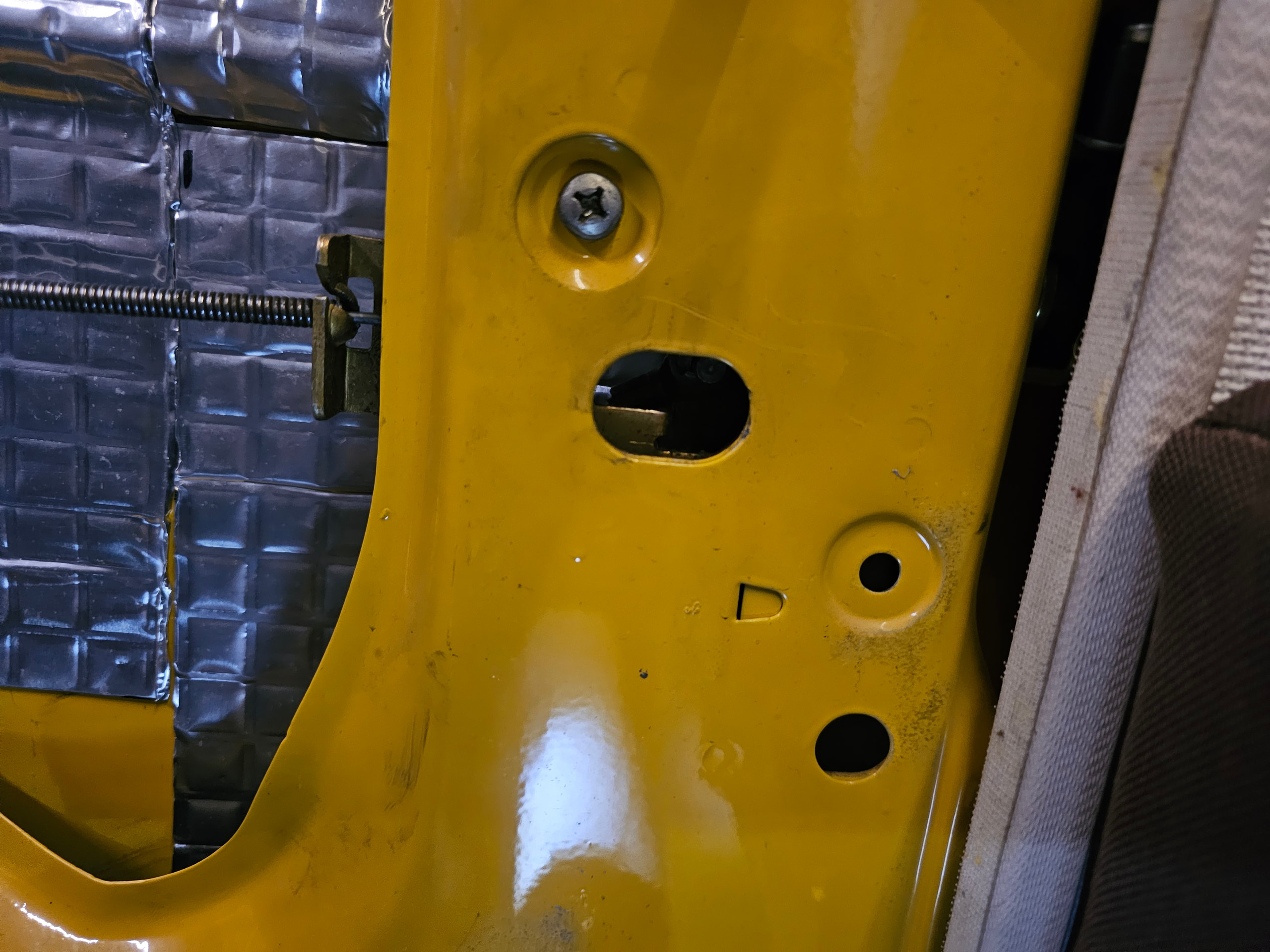

Typischerweise kurz vor unseren Ferien, konnte ich plötzlich die Schiebetür nicht mehr öffnen. Ich habe nun die Innenverkleidung abgenommen und festgestellt, dass der Zugdraht zur hinten Zusatzverriegelung gebrochen ist.

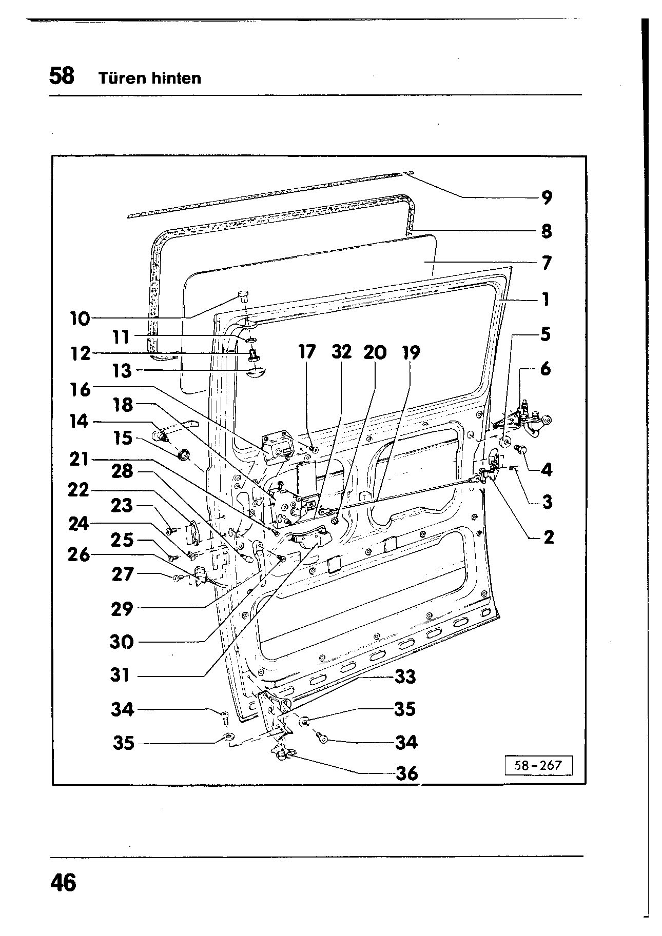

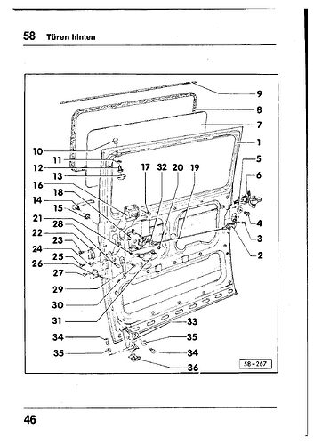

Vielen Dank für deine Erläuterungen. Den Beitrag «T3 Schiebetür Öffnungsmechanismus» habe ich aufmerksam durchgelesen und Viel wertvolles entdeckt. Wie es nun scheint, werde ich den Zugdraht selbst zusammenschustern müssen. Wäre natürlich viel einfacher, wenn jemand noch ein solches Teil hätte und ich es nur einbauen müsste.
Gemäss Reparaturleitfaden ist dies Nr. 19 und bei mir gebrochen. Wie ich nun herausgefunden habe, ist das ein Bowdenzug mit dem Durchmesser 2–2,5 mm. Mal sehen, wo ich einen solchen Draht herbekomme und wie ich die Endstücke daran befestigen kann.

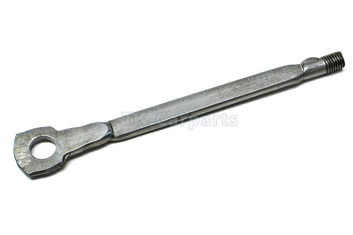

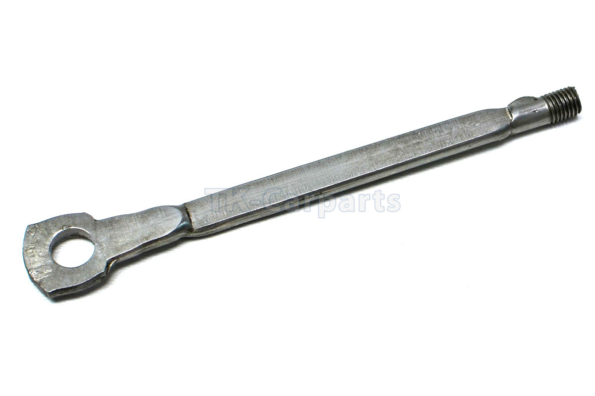

Das ist eine andere Variante des Schlosies (in diesem Fall ist nur eine Zugstange verbaut)?
Schliessmechanismus von unserem 87er habe ich nicht so gut im Griff.
Noch ein Bild gefunden (87er), rechts neben dem Lautspecher sieht man ein blaues Stromerröhli dort drin ist diw Stange/ der Draht.
Das hier gibt es:
Du hast recht. Beim Kastenwagen ist eine Stange und bei den Personentransporter ein Bowdenzug.

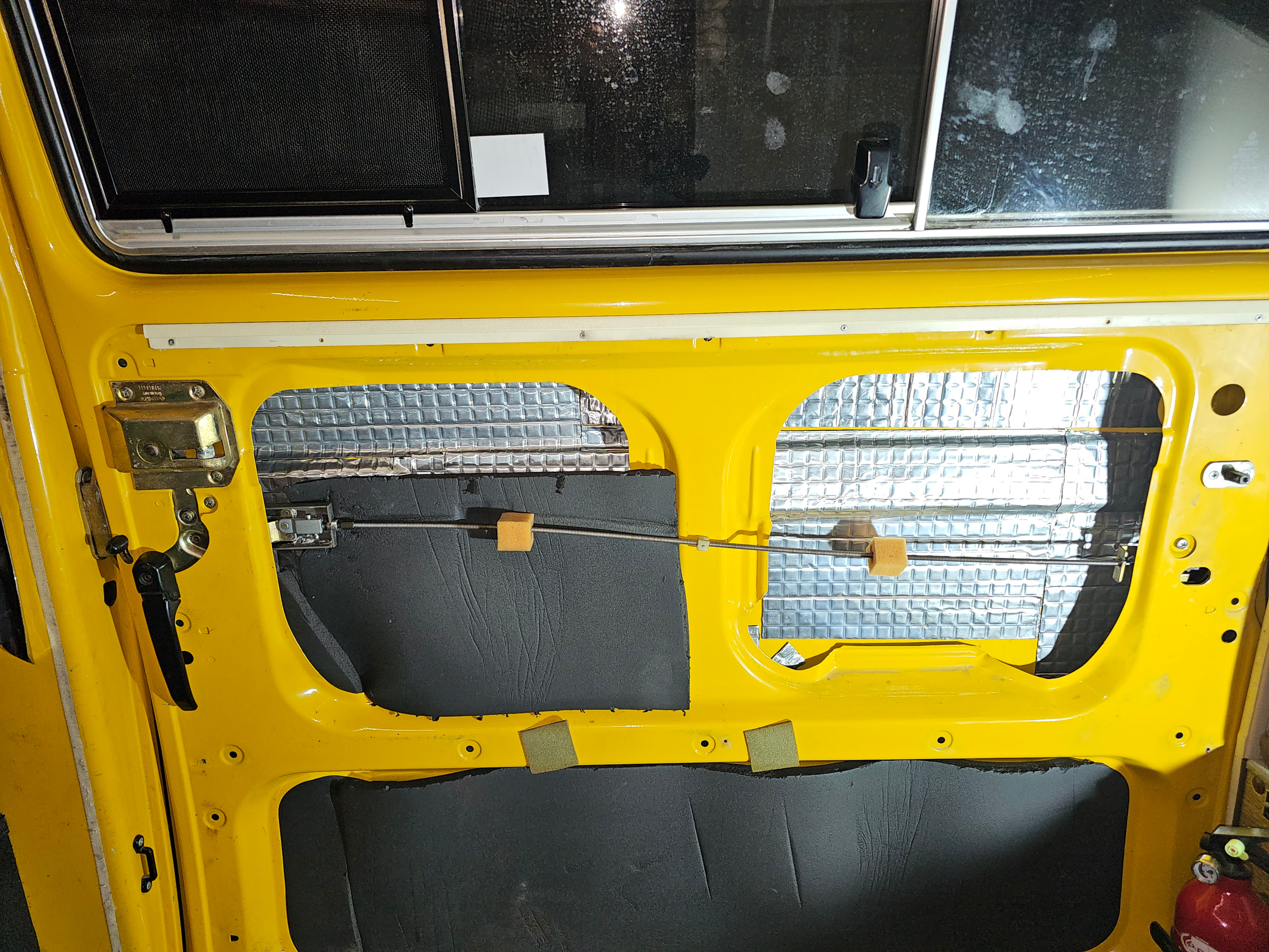

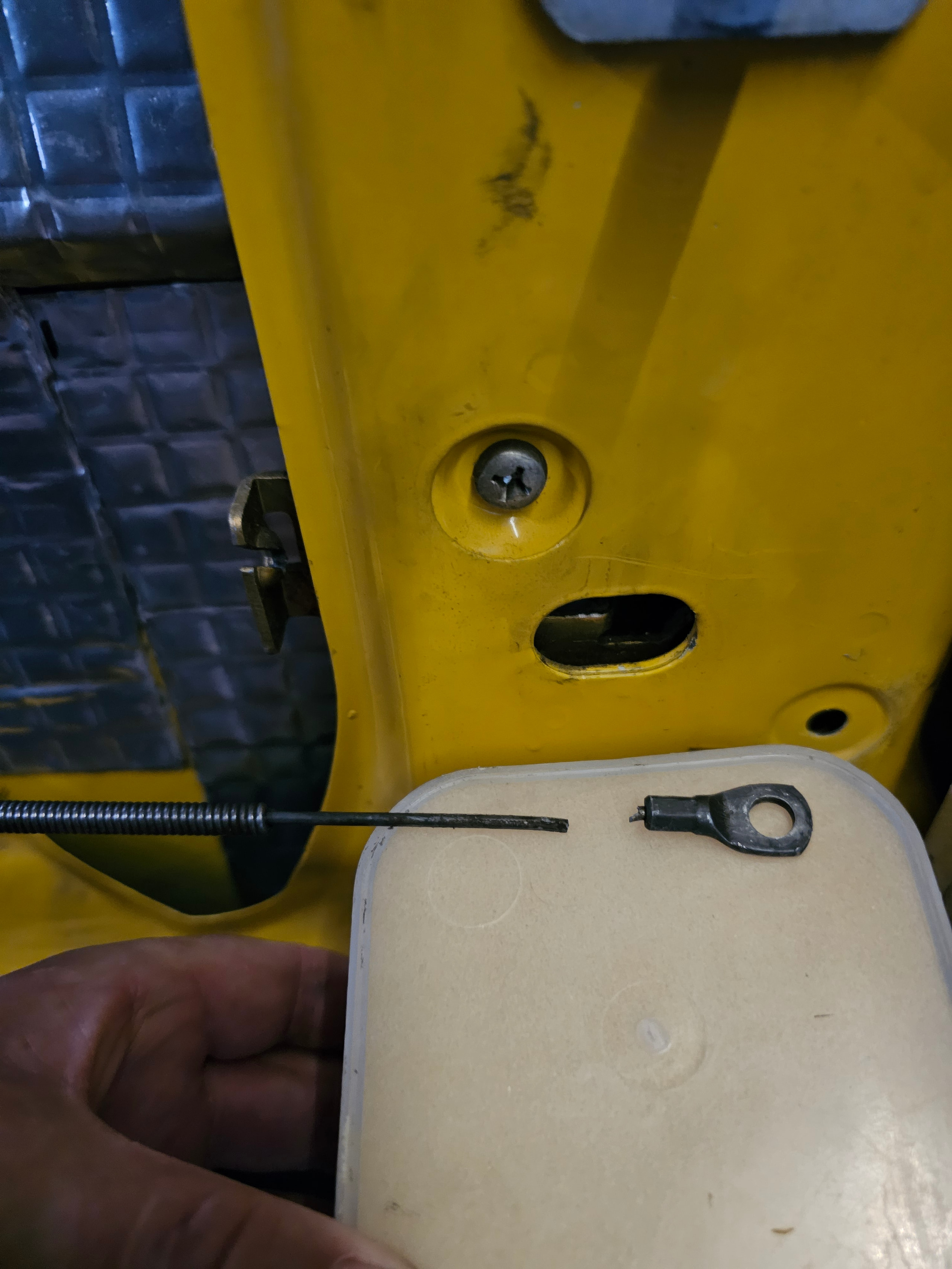

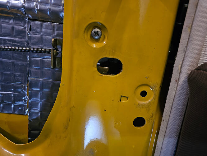

Bei mir sieht es so aus:
Beim letzten Bild ist die abgebrochene Öse zum Draht zu sehen.
Ideen, wie ich dies schnellstmöglich reparieren kann?
Seil”verbinder” oder Lüsterklemme, Kabelschuh.
So einen Seilzug kann man sich einfach nachmache lassen. z.b. Derendinger
Oder ein röhrchen darüber und mit so Seilschellen verklemmen. Evt noch einschneiden für den kleineren Durchmesser. Oder direkt Hartlöten

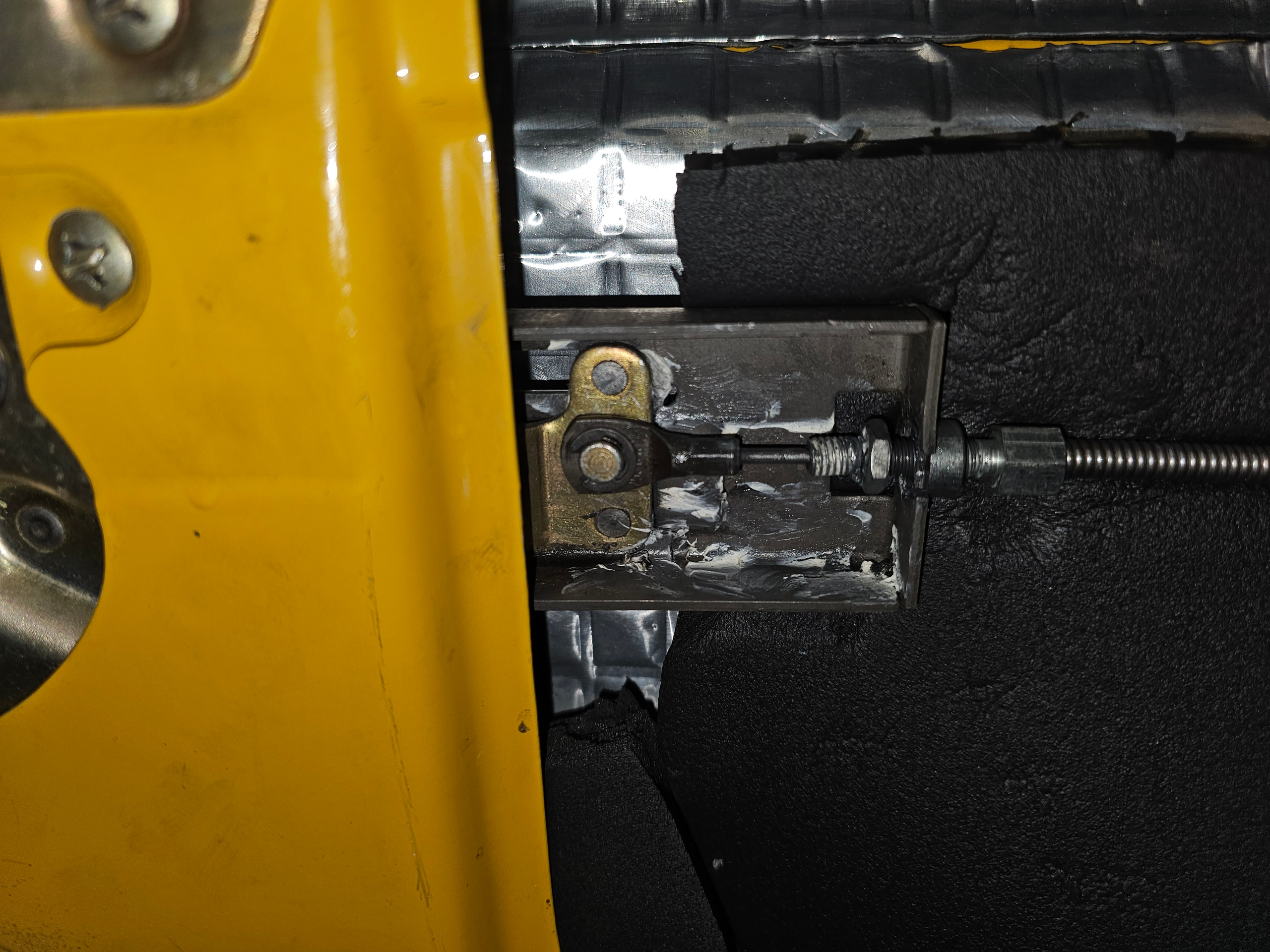

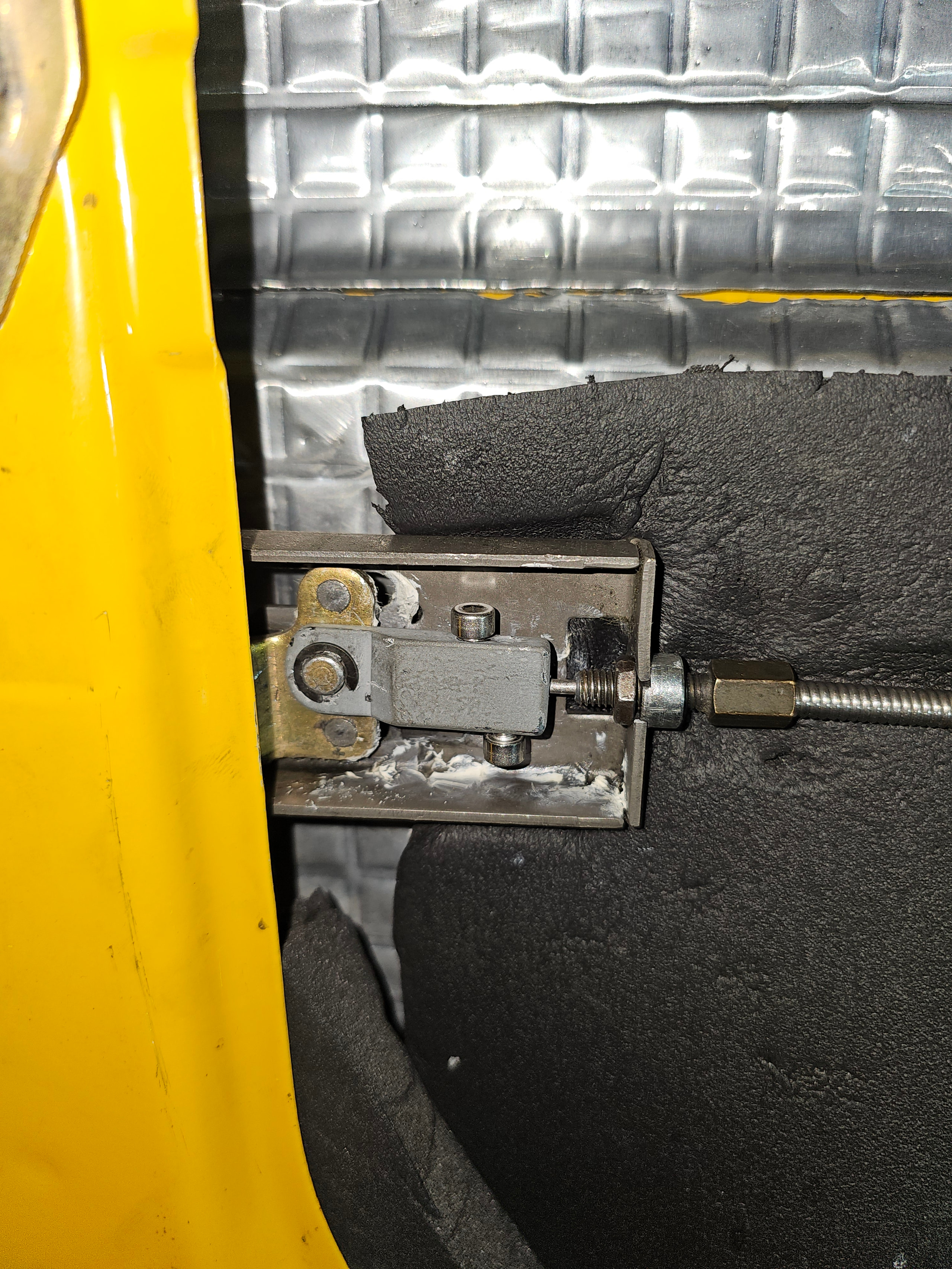

Problem gelöst!
Aus Baustahl habe ich ein Teil mit den Massen von ca. 43 x 14 x 6 mm gefertigt. Anschliessend habe ich von vorne ein 2,5 mm grosses Loch für den Stahldraht gebohrt. Um diesen zu fixieren, schnitt ich seitlich jeweils ein 4 mm Gewinde bis zur Längsbohrung. Mit zwei Schrauben wird der Stahldraht nun fest verschraubt. Etwas aufwändig, aber es funktioniert (hoffentlich ewig)!
Vielen Dank für eure Tipps, die mir sehr bei der Lösung geholfen haben. Vermutlich wäre es einfacher gewesen, gleich bei Derendinger einen neuen Seilzug zu bestellen.
