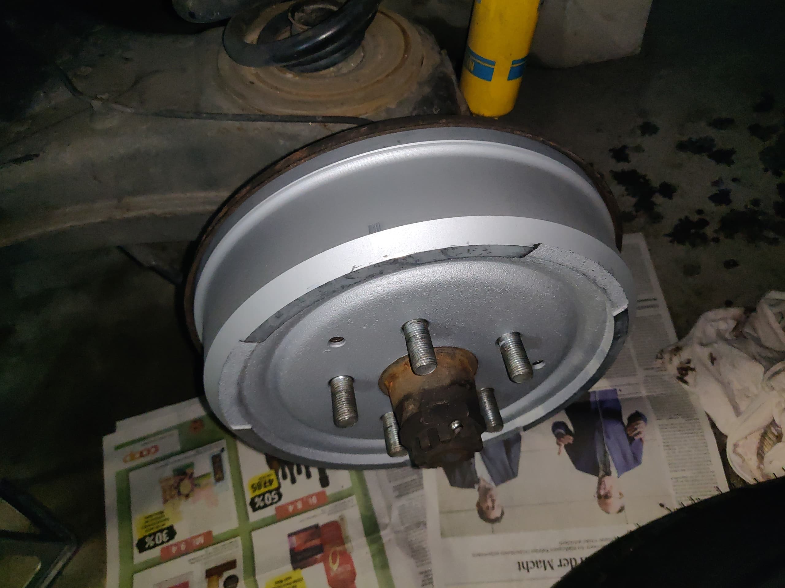

Runde Bremstrommel T3 hinten
Das ist einfach etwas zu gross und hat daher etwas Spiel.
Muss noch rausfinden, wie ich das genügend genau messen kann.
Ich habe die Trommel nun wieder drauf. Es ist nun deutlich besser, aber noch nicht gut. Evtl. lag die Trommel nicht sauber auf und/oder wurde beim letzten Radwechsel (Handbremse angezogen) auf eine Seite gedrückt. Ich habe das Rad nun ohne gezogene Handbremse montiert und die Schrauben schon aufgebockt recht fest angezogen.

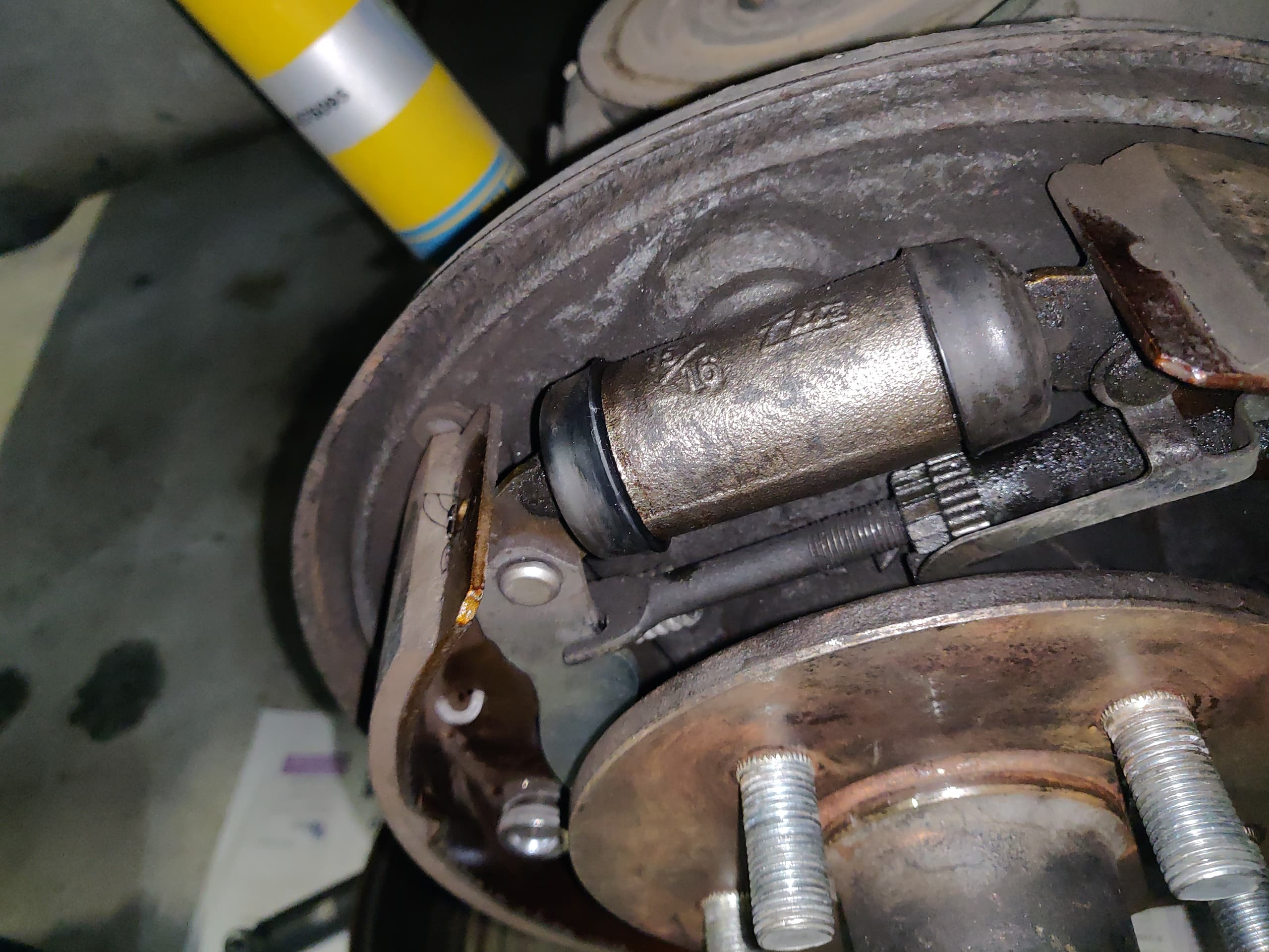

Beide neuen Trommeln nun drauf. Aber mit einfahren ist nichts, da beim Zusammendrücken des rechten Zylinders dieser sabberte.
Brauche ich noch was anderes ausser gleich zwei neue ATE Zylinder?

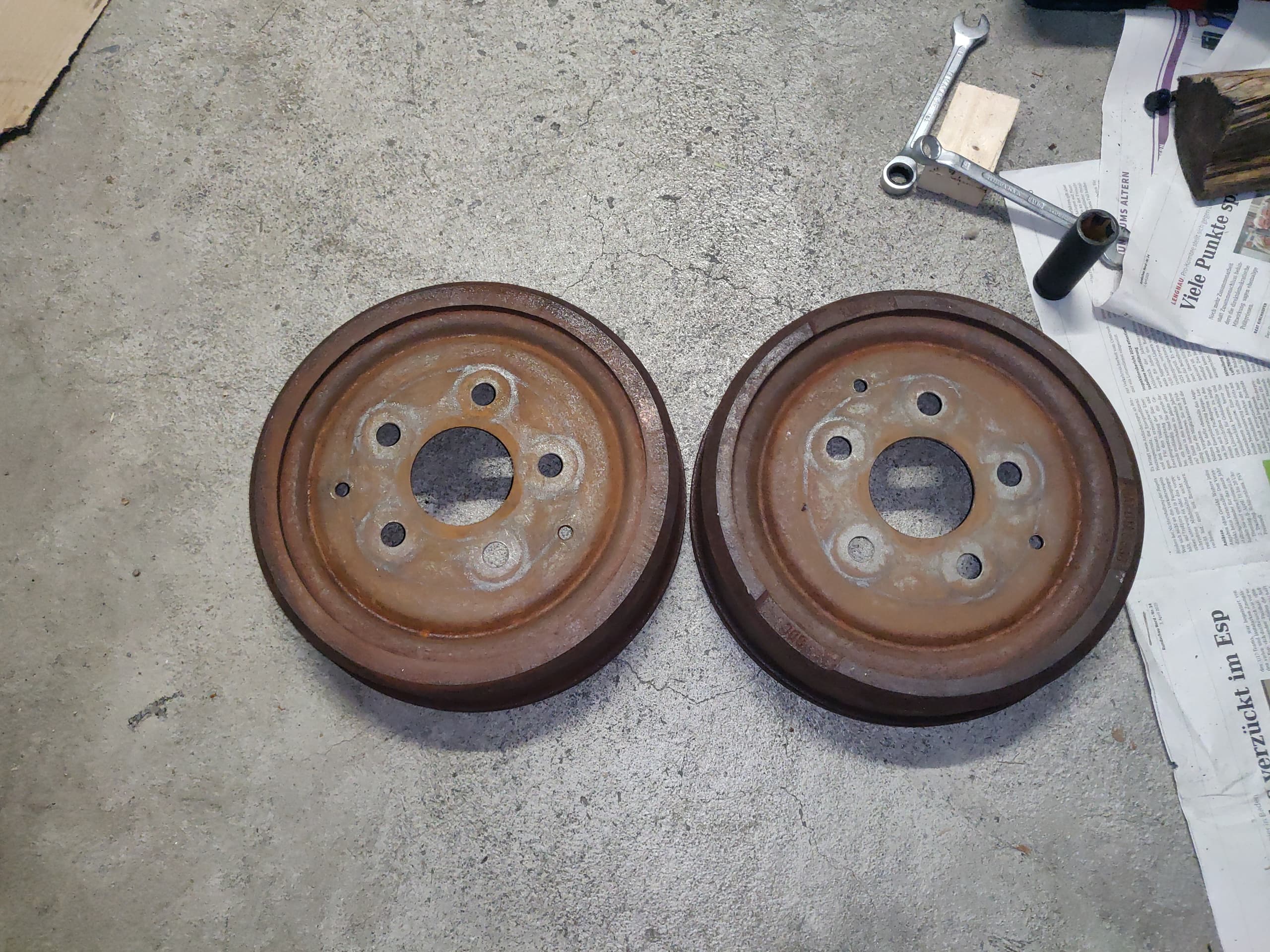

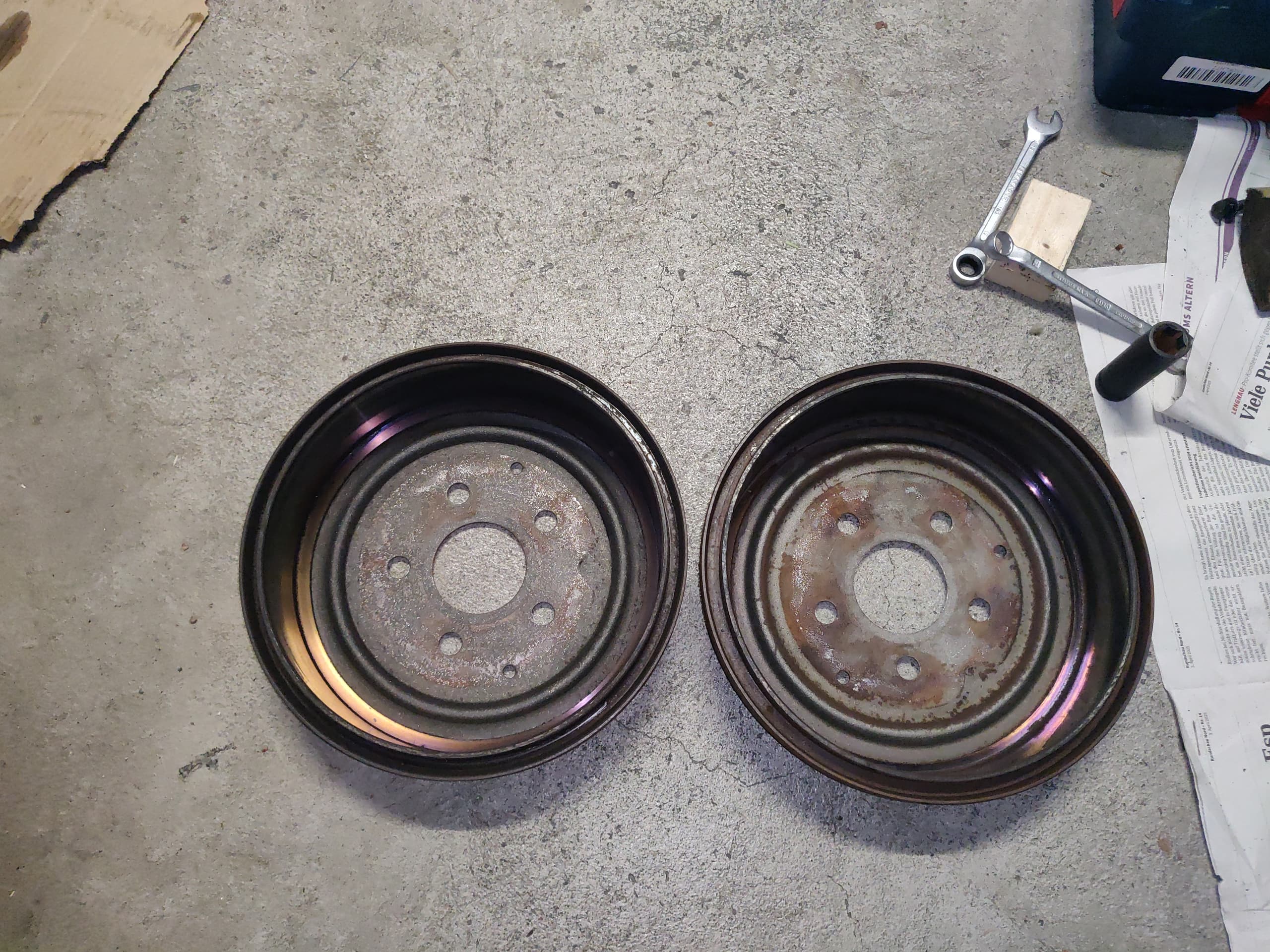

Links die eiernde Trommel
Neue Trommel
Da nun klar ist das der Zylinder ohne Ausbau der Beläge ausbaubar ist. Noch eine Frage . Navh jetzt mach es mir selbst wird die.Kronenmutter gelöst um Beläge usw. zu tauschen. Muss das sein? Kann man das nicht Minimalinvasiv angehen?
Die Kronenmutter brauchst Du nicht zu lösen.
Ich würde für den Zylinderausbau trotzdem die Beläge und Federn etc ausbauen. Prüfen und ggf. ersetzen oder sicher reinigen. Die Auflageflächen der Belagträger am Blech prüfen und ggf. reinigen und minimal fetten.
Beim Ausbau der Zylinder läuft auch immer etwas Bremsflüssigkeit aus.
Mit was minimal fetten?
Das wäre der Plan
Am besten Kupferpaste oder Keramikspray die sind Hochtemperatur beständig und laufen nicht herunter wenn es warm wird.
Das wäre vorhanden, somit kommt davon wenig drauf.
