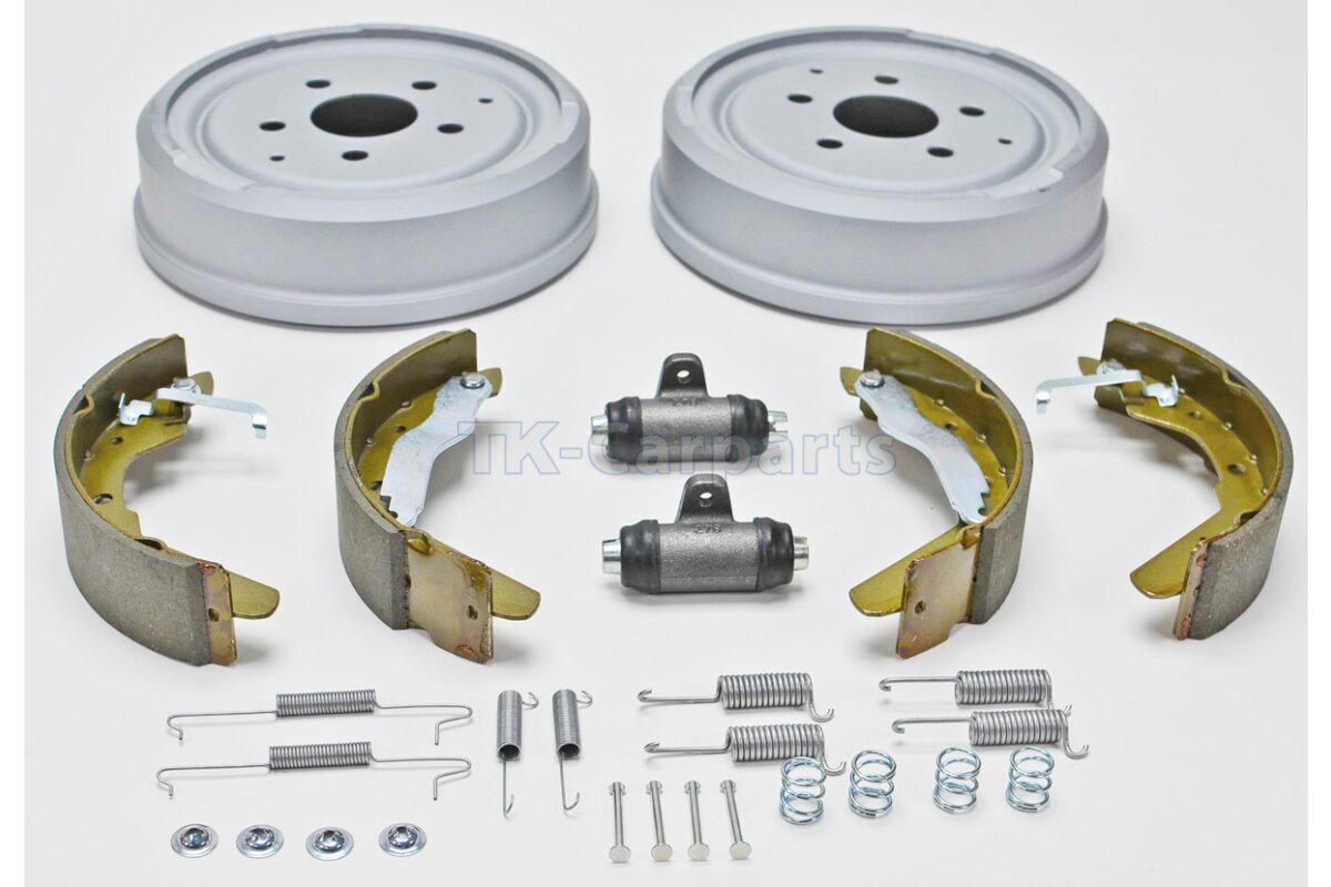

Wenn verfügbar, hätte ich das bestellt:
z.B. hier

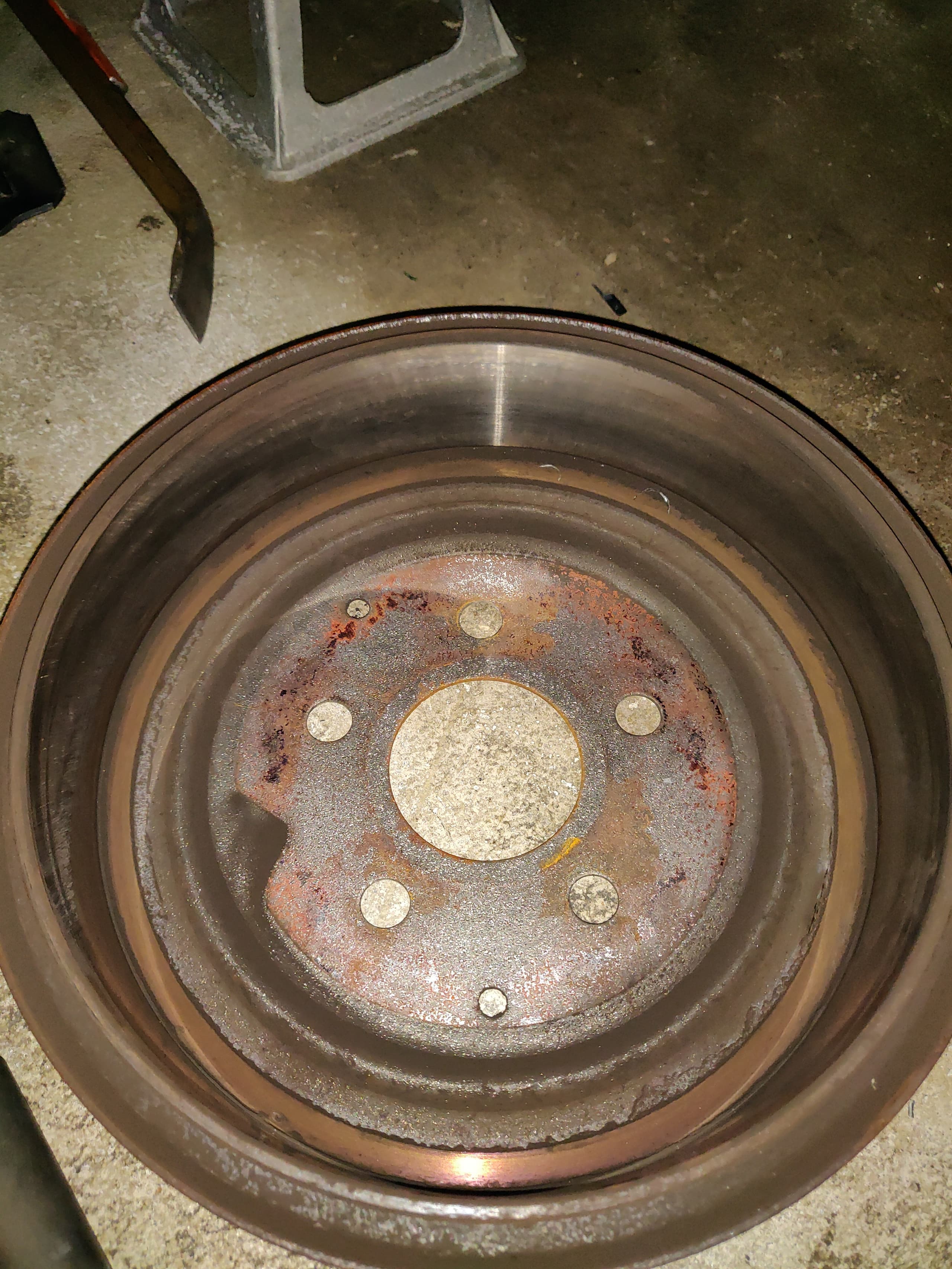

Was zentiert die Trommel überhaupt, wenn die zwei Schrauben nicht mehr da sind? Vieleicht war sie gar nicht mittig drauf? Muss das mal testen.
Dann lag da nich was drin, weiss noch nicht woher das ist.
Dieses kreisrunde Loch in der Mitte zentriert die Trommel.
Für das ging die Trommel aber extrem gut runter. Muss mir das genauer ansehen, evtl. ist das Loch auch einiges grösser als die Gegenseite ;-).
Gruss tomix
Eine Zentrierung setzt auch keine Presspassung voraus.
Es sollte aber kein Spiel haben. Auf der anderen Seite kam die Trommel auch weg, aber dort musste etwas gedreht und geklopft werden. Ist eine andere Trommel, bei der Standen auch noch ein paar Angaben drauf.
Mal gucken was ich da anderes erhalte, um die Eiernde zu ersetzen.
Miss doch mal grob die unrundheit der Bremsflächen und des zentralen Lochs, würde mich jetzt durchaus interessieren, welches übler ist.
