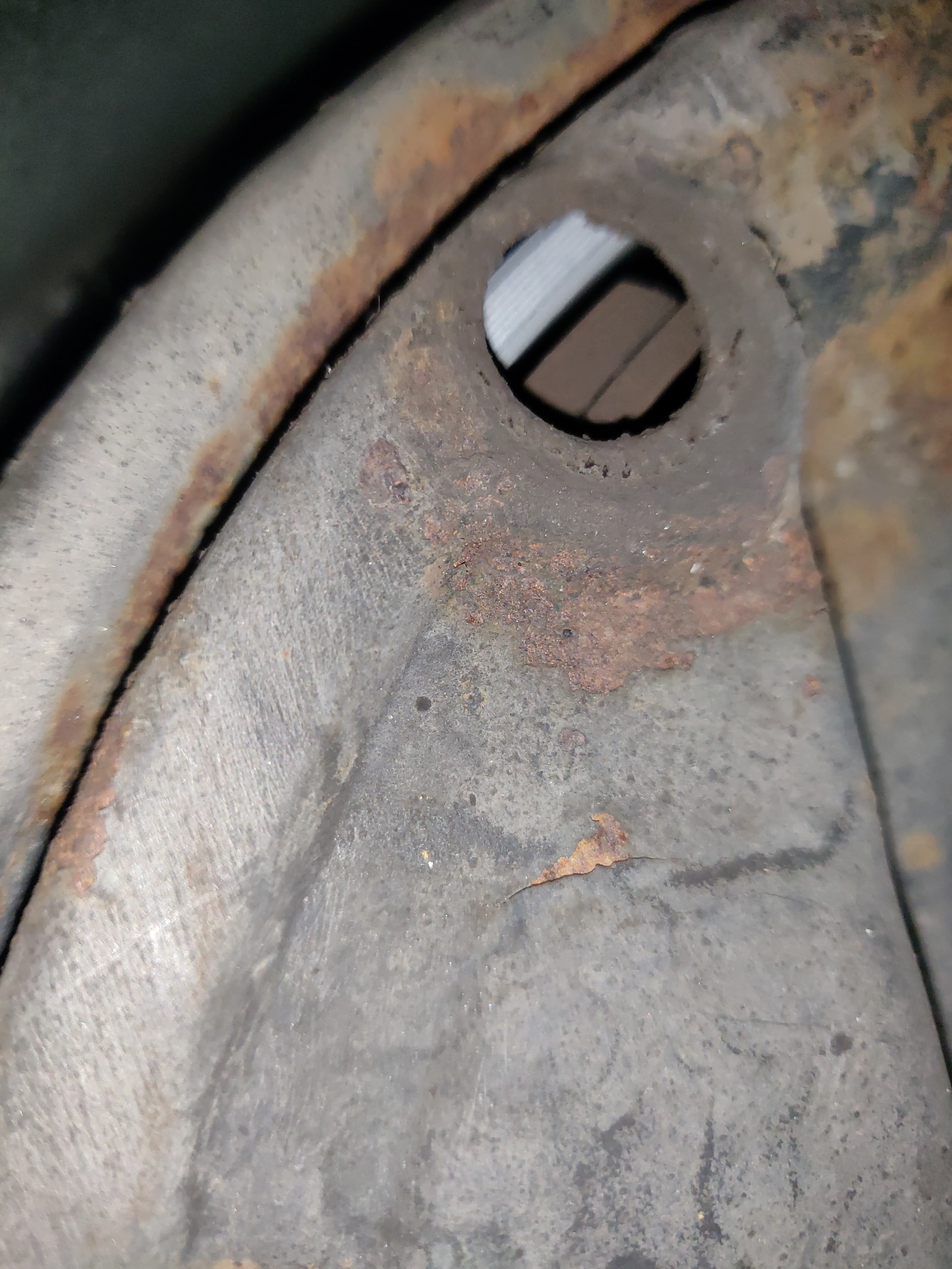

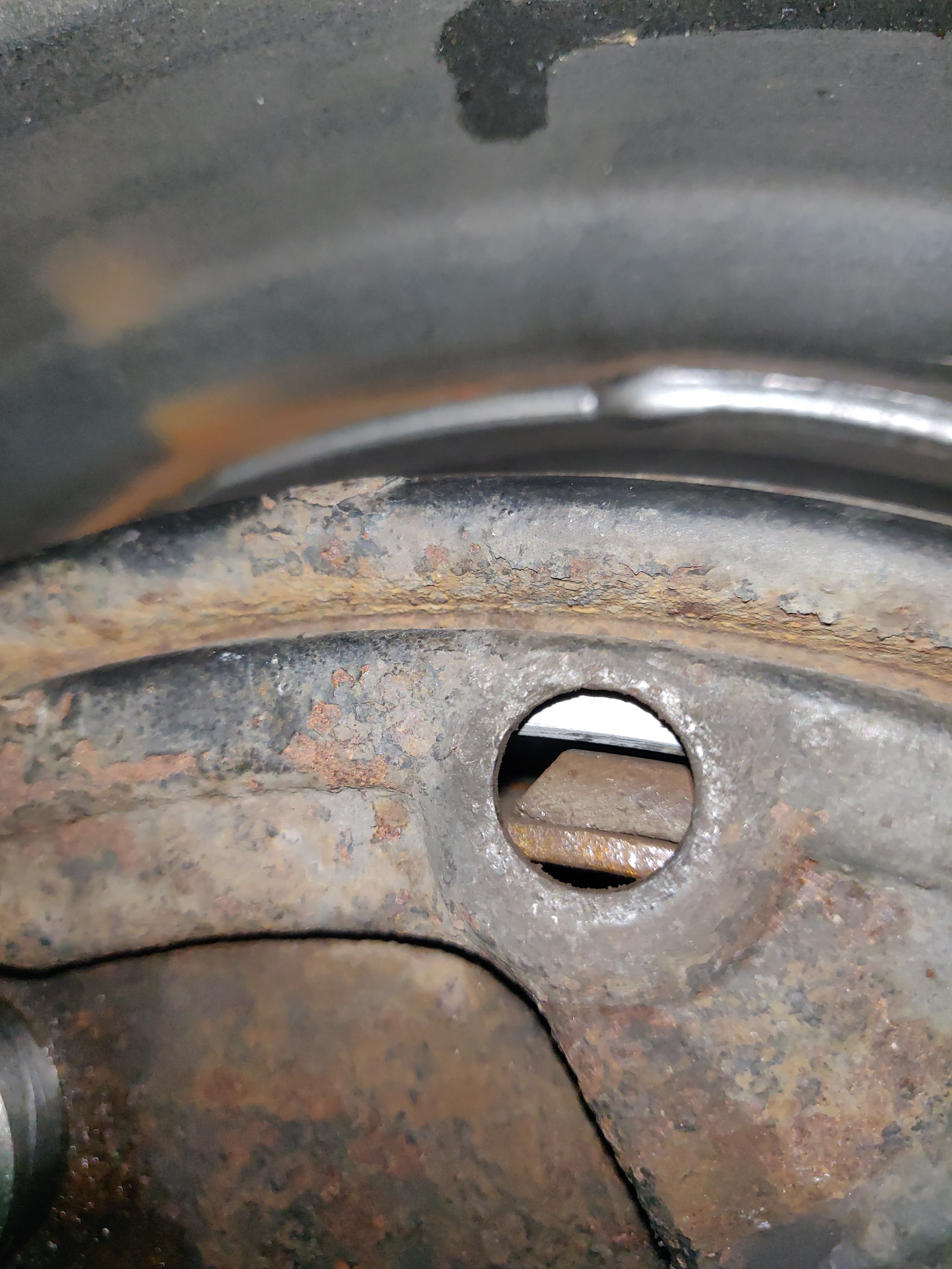

Gabel beim anderen Rad (liinks) durch das Loch mal veraucht etwas nachzustellen. Wieder die Bremse getreten und höre da: Klick. Also wieder und wieder und jeweils ein Klicken. Ich habe die andere Gabel vor der Trommelmontage zurück gedreht. Dachte die stellt sich selber nach. War wohl etwas zu viel, zu harzig in den Bereich oder was auch immer.
Pedalweg schieint zu passen. Je ein Foto durch das Loch gemacht.
Links
Rechts
Siieht zumindest gleich aus. Wie sollte das aussehen?
Handbremsweg erscheint mir immer noch zu gross. Ich frage mich wie gross der vorher war und wieso der nun evtl. grösser ist. Der Hebel für das Handbremsseil dreht um das eine Gabelende Somit ist mir klar, dass am Anfang der Weg viel zu gross war.
Falls der Abstand der Beläge zur Trommel nun aber stimmt, sollte die Handbremse nun aber auch wieder passen. Aussert die Trommel ist innen etwas grösser.
