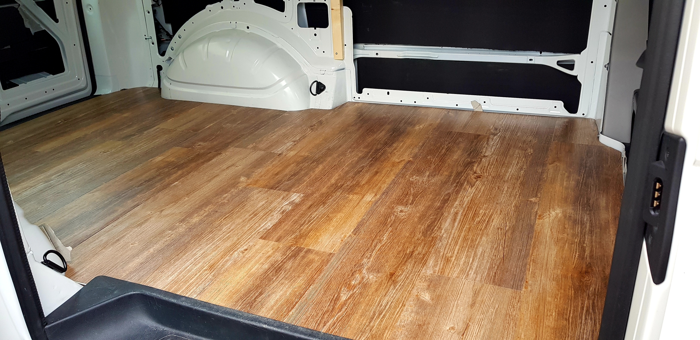

Mittlerweile ist der Richi so gut es geht isoliert. Er hat einen wahnsinns Boden erhalten. Das Aufstelldach wurde montiert. (Camperbusbau.ch in Bosswil. Schnell, Preiswert und ein Unikat von Typ😉)

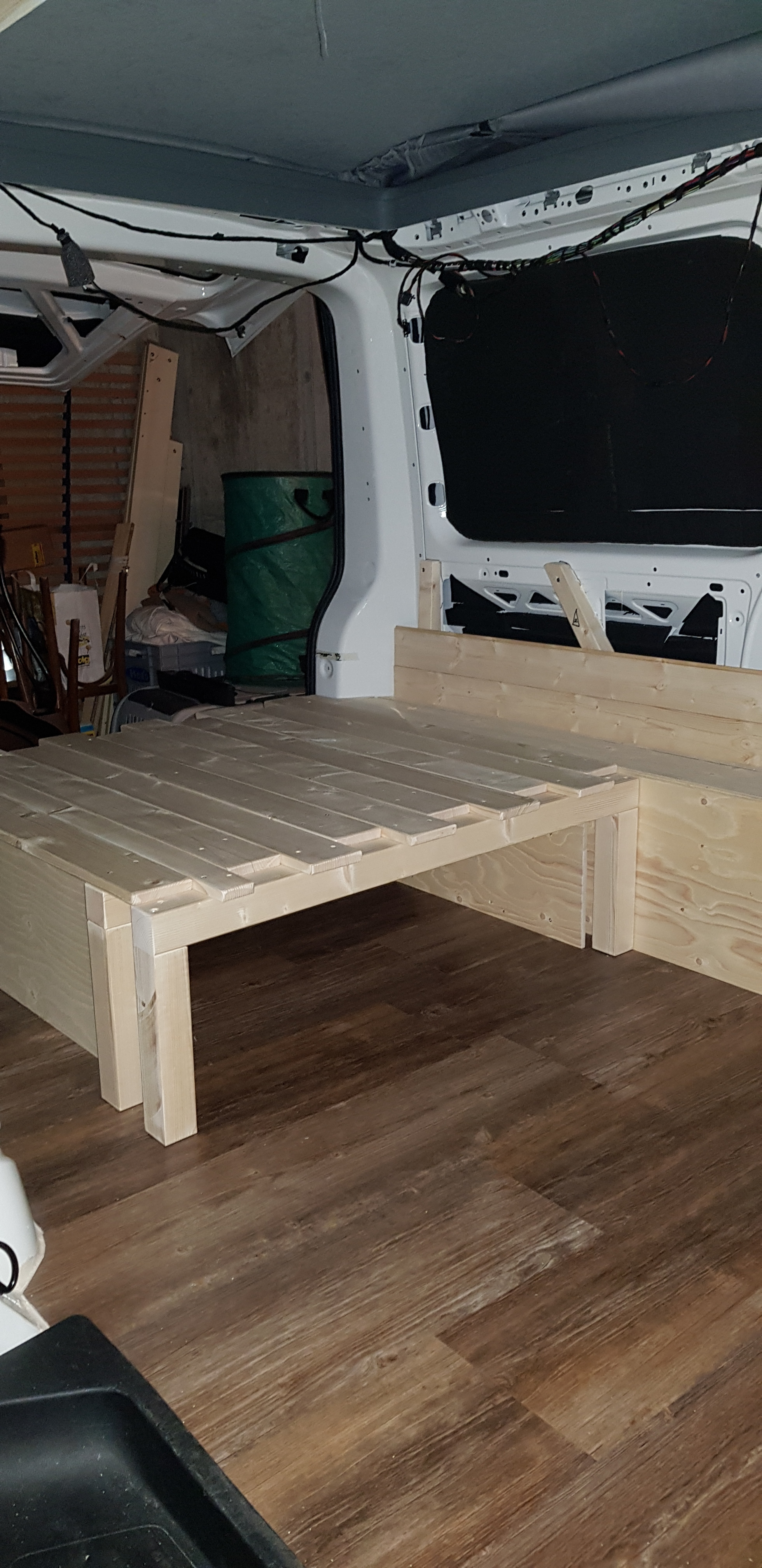

Bett/Sofa Grundgerüst steht.
Heutige geplante Arbeiten:
Bettschublade bauen, Täfer fertig hochziehen (zumindest auf einer Seite), Regenschutz Dinger Türen montieren, Grundgerüst Bett verleimen und gängig machen.

Dein T6 macht sich :slight_smile: aufs Aufstelldach bin ich schon etwas neidisch aber das würde den Fahrzeugwert meines T5 definitiv übersteigen :stuck_out_tongue:
Der Boden macht echt was her , der gefällt mir .
Gruss mIrco
Sali Mirco
Danke dir! :blush:
Kommt darauf an wie lange du noch mit dem T5 unterwegs sein willst.
Ohne dieses Dache wäre keine Option für mich gewesen. Und CHF 6600.00 für Dach und Montage habe ich sehr gerne investiert😎
Lg oex
Eigentlich ein günstiger Preis aber irgendwo hörts dann doch auf . Mein T5 hat nur knapp 5 Mille gekostet , fahren will Ich den schon noch solange es geht , hab den ja schliesslich lackieren lassen .

Bett fertig!
Nur noch ein paar Abschluss Arbeiten und die Türen täfern. Dann vorführen und los gehts!
Wünsche euch ein schönes Wochenende!
Gefällt ,schön gemütlich :grinning:
