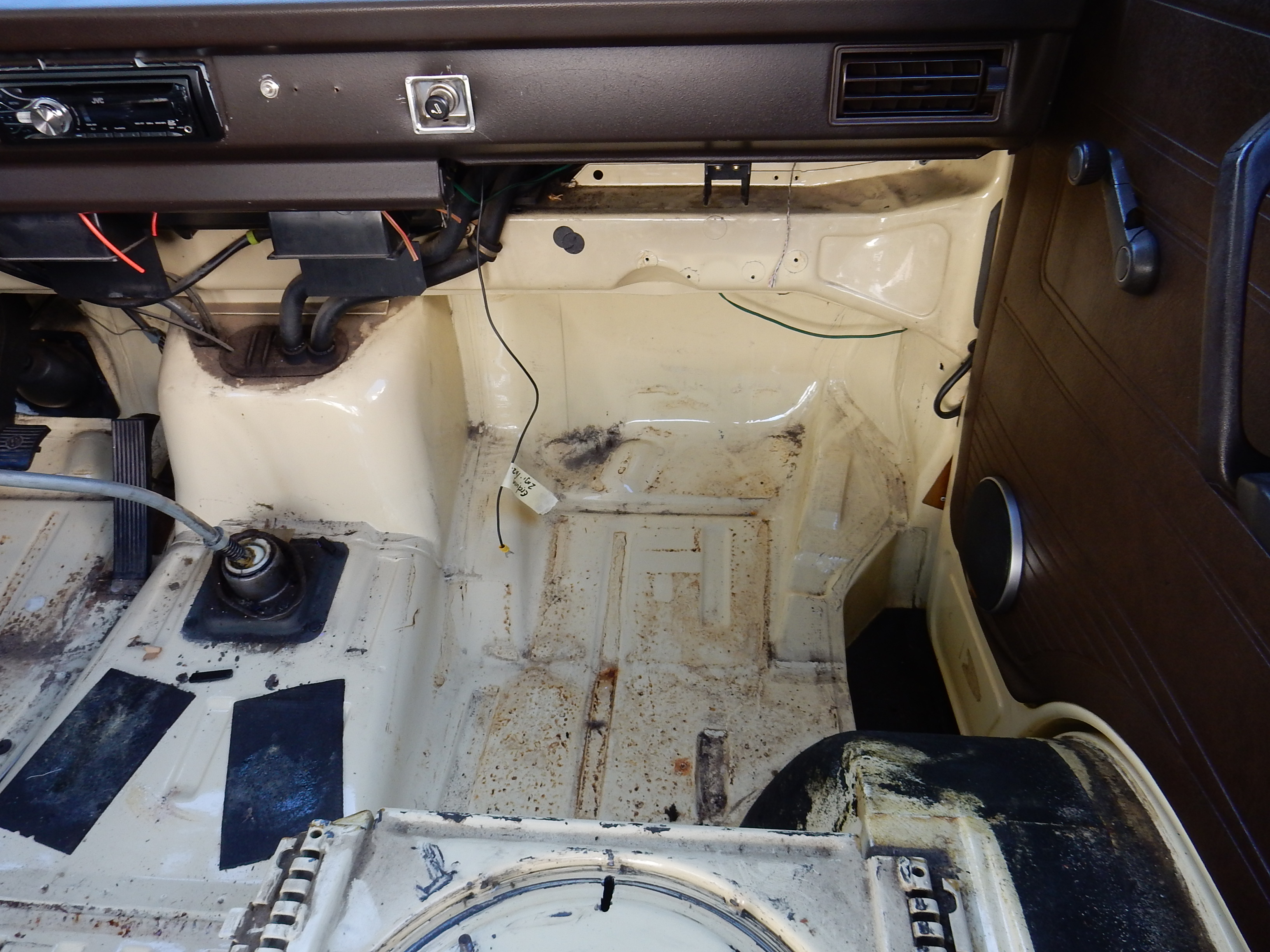

Nun geht es bei uns auch los, unser 83’ T3 Westi wird restauriert. Er ist für sein Alter eigentlich noch gut im Schuss, hat aber an den bekannten Stellen auch etwas Rost angesetzt. Ausserdem wollen wir die Innenausstattung wieder auf Vorderman bringen und die Polster und Seitenverkleidungen wieder original beziehen.

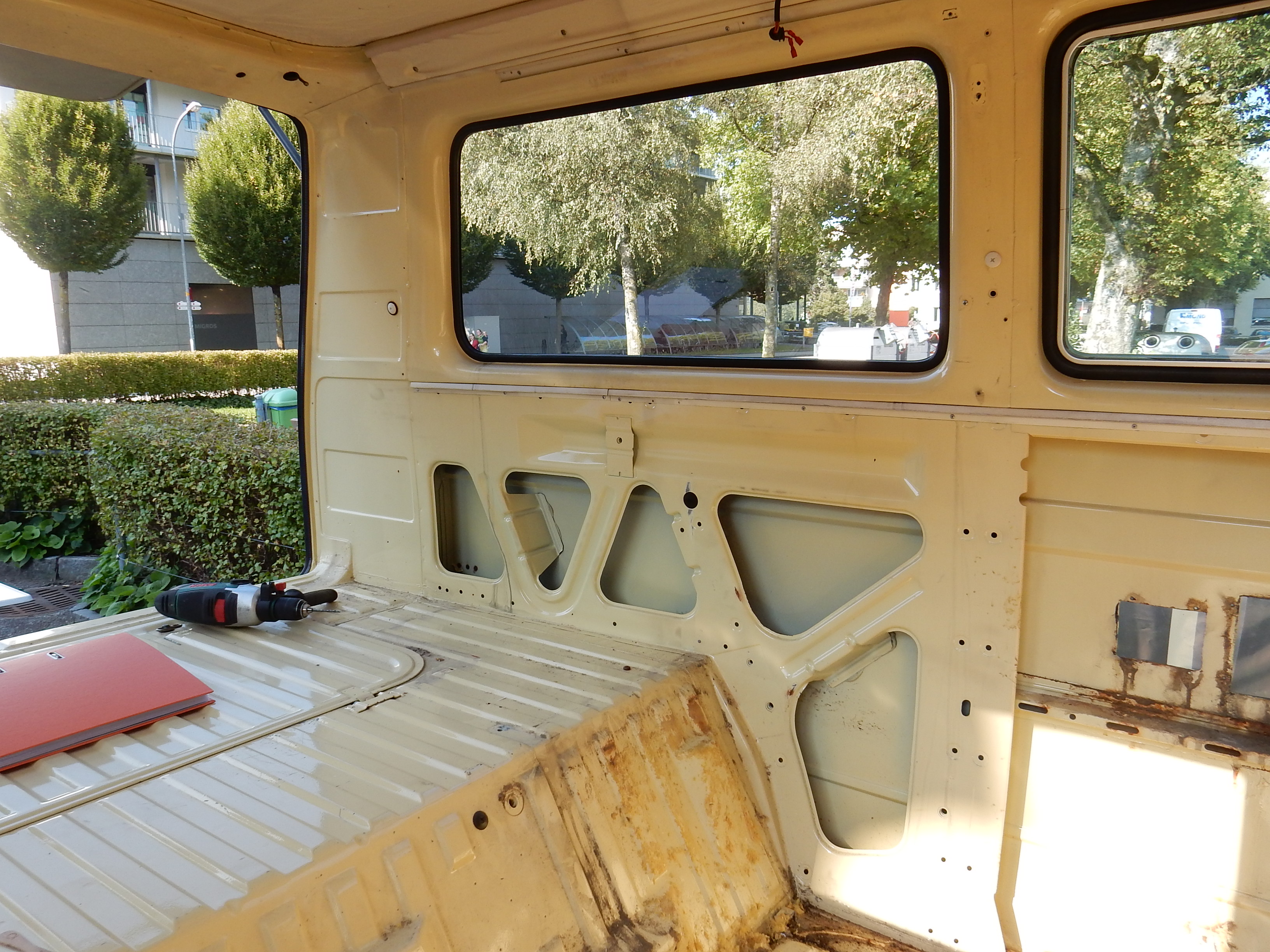

Die letzten 2 Weekends wurde schon einmal kräftig geschraubt und das Fahrzeug leergeräumt. Dabei kamen gar nicht mal so viele Überraschungen zum Vorschein, sieht besser aus als befürchtet.
Da das Organisieren von Originalteilen teilweise sehr schwierig geworden ist, bin ich jetzt schon für eure Tipps und Tricks dankbar, ich werde jede menge Fragen haben.
Wir haben keinen Rost an den Wänden, was also spricht dagegen, wieder eine ganz normale Dämmmatte einzubauen? Was 34 Jahre funktioniert hat, sollte doch auch die nächsten 20 Jahre hinhauen.

Es handelt sich dabei um eine Kunststoff-Folie welche du anbringst damit die Glaswolle keine Feuchtigkeit aufnehmen kann. Der Hohlraum soll somit luftdicht abgedichtet werden. Im groben etwa so:
freiwillig wird sich das nicht lösen. ein bisschen arbeiten musst du schon
mit einem Spachtel zur hilfe klappt das schon. den rest dann mit lösungsmittel entfernen.
In dem Zuge hatte ich mir überlegt, eine etwas teurere Folie zu verwenden, die eventuelle Feuchtigkeit, die sich durch altersbedinge Undichtigkeit an irgendeiner Stelle ergibt, von innen nach aussen ablässt, Dampfsperrfolie heißt diese dann. Muss natürlich die richtige Seite nach aussen bzw. aussen.
Interessant fand ich dann auch noch die Infos hier: http://www.waermedaemmstoffe.com/htm/mineralwolle.htm zu Glaswolle/Steinwolle etc., demnach scheint Steinwolle etwas besser als Glaswolle, der Isolationseigenschaften wegen.
In beiden Fällen steht da, dass sie keine Feuchtigkeit aufnehmen - klar, im Inneren nicht, aber es setzt sich doch sicher Feuchtigkeit aussen an den Fasern ab, bei den richtigen Bedingungen?
