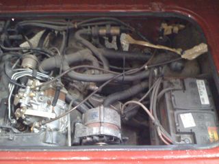

kann mir evt. jemand sagen aufgrund des bildes ob ich so ein ölkühler schon hab? oder brauch? ![]()
danke gruss
Also so wie ich das erkenne, hast du so nen Ölkühler nicht verbaut.
Der Ölkühler wird vorne vor den Wasserkühler montiert und Ölleitungen in den Motorraum zum Adapter mit Thermostat, der zwischen Wasser/Ölwärmetauscher und Motor montiert wird, geführt.
Diese Leitungen erkenne ich jetzt nicht auf deinem Bild.
Grüsse Andi

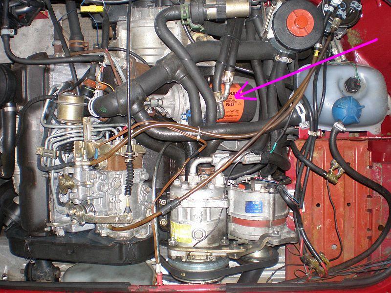

Hallo Cainam
Den Anschluss der Ölkühler-Schläuche und den kürzeren Ölfilter erkennst Du auf dem Bild.
Gruss, inbus
