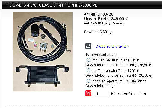

und ich könnte den öhlkühler von busschmide kaufen für 349 Euro (~500.–CHF) und relativ einfach selber einbauen (ohne hebebrücke?)?

Der Einbau des Ölkühlers ist wirklich kein Akt. Die Schläuche sind lang genug und der Rest ist selbsterklärend.
Von der Motorseite her gibt es ja weiter oben schon ein Bild. Vorne sieht es dann so aus:
