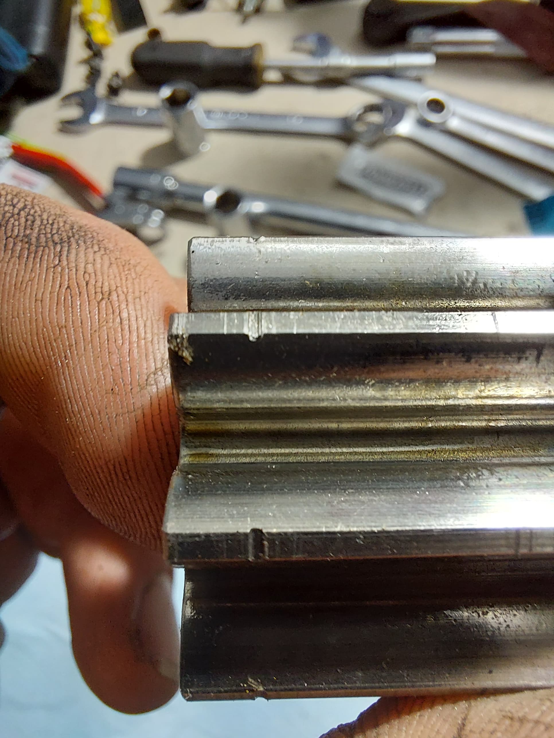

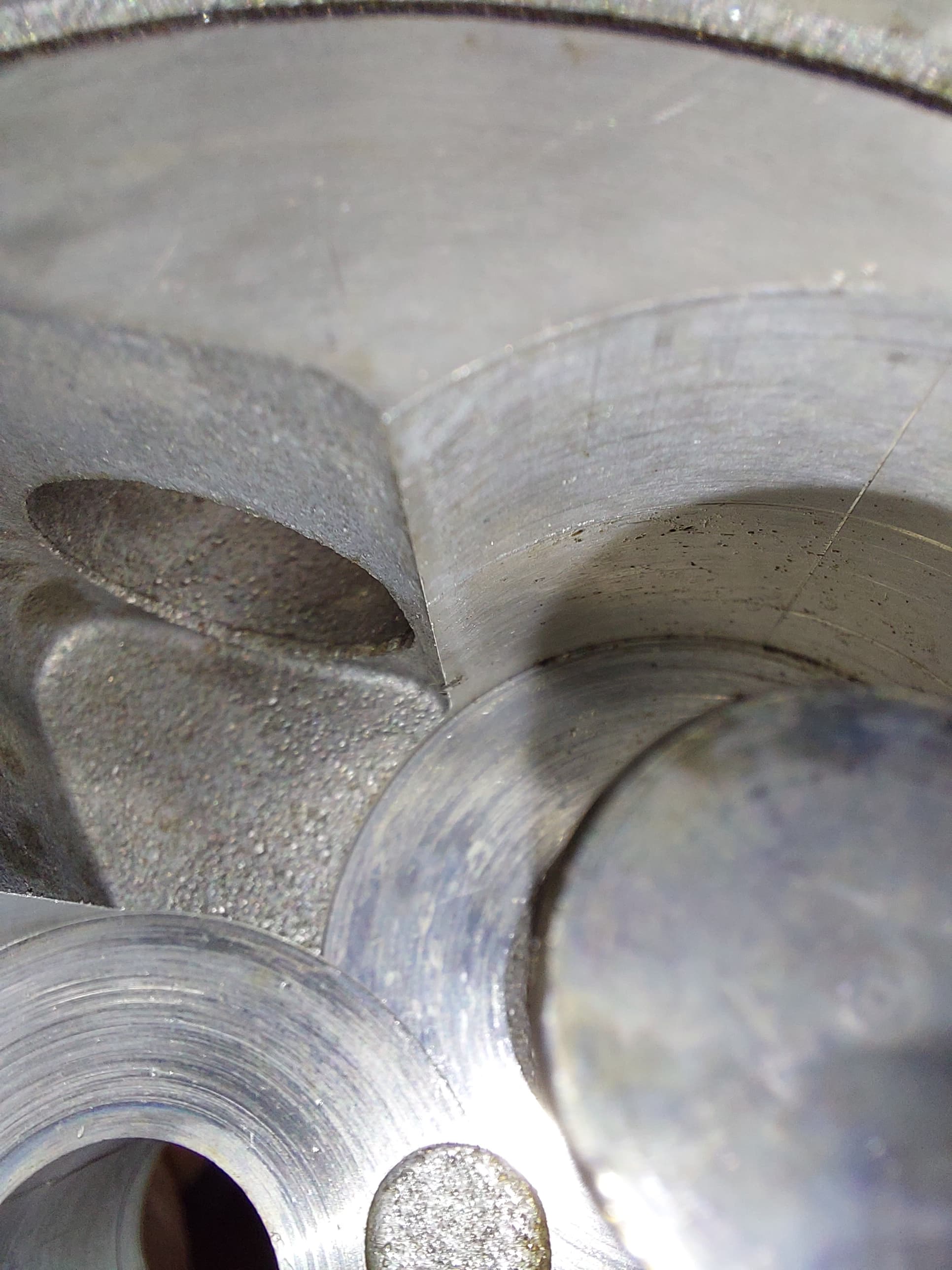

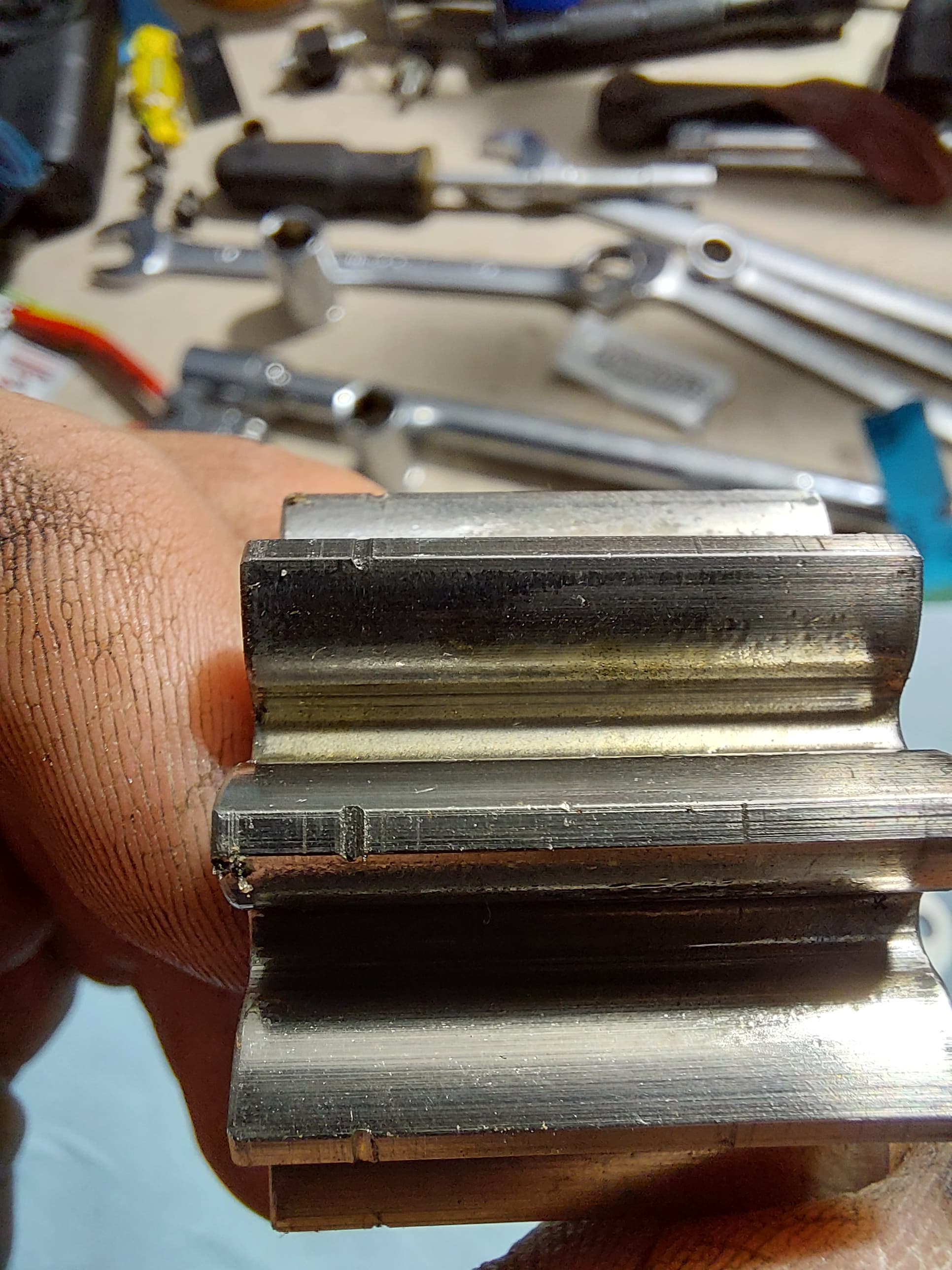

Ich finde das sieht nicht so toll aus. Wie ist das Gehäuse aus? Vorallem die grosse Kerbe stört mich.
Das Gehäuse sieht aber ganz ok aus wen das der schlimmste Teil dran ist. Auf dem Rotor hats auch noch Korrosion. Schwierig zum sagen. Ich würde die Pumpe ersetzen wenns meine wäre. Ich habe seit gut 30tkm eine von JP drin und das funktioniert bis jezt. Wens halt nicht geht ist der Motor vermutlich gestorben.
