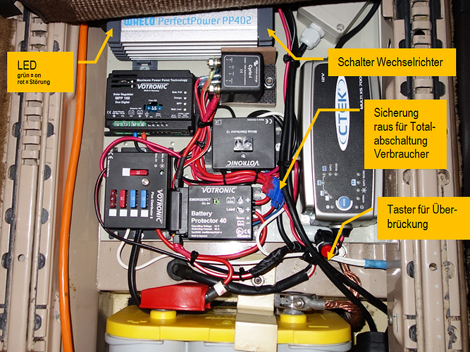

Sali,
ich sehe, dass das Thema wieder aktuell diskutiert wird… Ohne mich mit dem Ctek-Gerät auseinandergesetzt zu haben, hab ich in meinen Unterlage gegraben und mein aktuelles Schema rausgesucht, siehe Bild. Das Cyrix Trennrelais funktioniert bei mir seit 5 Jahren tiptop, inzwischen habe ich das ganze noch mit einem Solarregler ergänzt. Wenn die Verbraucherbatterie voll ist, lädt dieser die Starterbatterie. Beim Ctek Ladegerät und der Lichtmaschine ist es genau umgekehrt.
Lieben Gruss
Rainer
PS: habe nichts mit Votronic am Hut, hat sich einfach so ergeben…

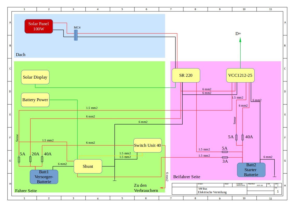

Hallo miteinander,
ich mache mich auch gerade dran den Strom im Bus neu zu organisieren. Ist für mich das erste mal, dass ich mich da ran wage, und ich habe auch nicht viel Ahnung davon. Habe mich jedoch in den letzten Tagen viel damit befasst und auch diese ganze Diskusion hier studiert. danach hat mir ziemlich der Kopf geraucht.
Nun habe ich für mich mit den vorhandenen Infos einen Schaltplan zusammengestellt, damit ich es mir besser vorstellen kann wie es funktioniern sollte und ob ich alles richtig verstanden habe.
Nun meine Fragen dazu:
-Funktioniert das so? :scream:
-Brauch ich für den Kühlschrank ( Kompressor-Kühlschrank Waeco CoolMatic MDC-65) den 230V Anschluss überhaupt? Es wird ja mit dem Netzadapter (Netzadapter Waeco CoolPower EPS 100) eh auf 12V umgewandelt da der Kühlschrank nur mit 12V läuft. Und da die Battrerie ja geladen wird kann ich den Kühlschrank ja dauerhaft darüber laufen lassen oder?
Gruss Floribus
Sali Floribus
Der Netzadapter Waeco Cool Power EPS 100 wandelt dir die Wechsel-Spannung auf 24V DC herunter. Macht bei deinem Aufbau jetzt keinen riesen Unterschied. Nur keine 12V DV Verbraucher hinter den Netzadapter schalten :slightly_smiling: . Ich würde alle Leitungen, welche auf die Batterie gehen, möglichst nahe an der Batterie mit einer Sicherung schützen. Analog wie du das bei deiner “Motorbatterie” auch machst.
Bei der aktuellen Schaltung würde bei Netzbetrieb der gesamte Ladestrom der Batterie zu gute kommen. Wenn du es anders löst braucht der Kühlschrank immer einen Teil. Falls du die Teile schon hast, würde ich persönlich die aktuelle Konfiguration bevorzugen.
Gruess
Stefan

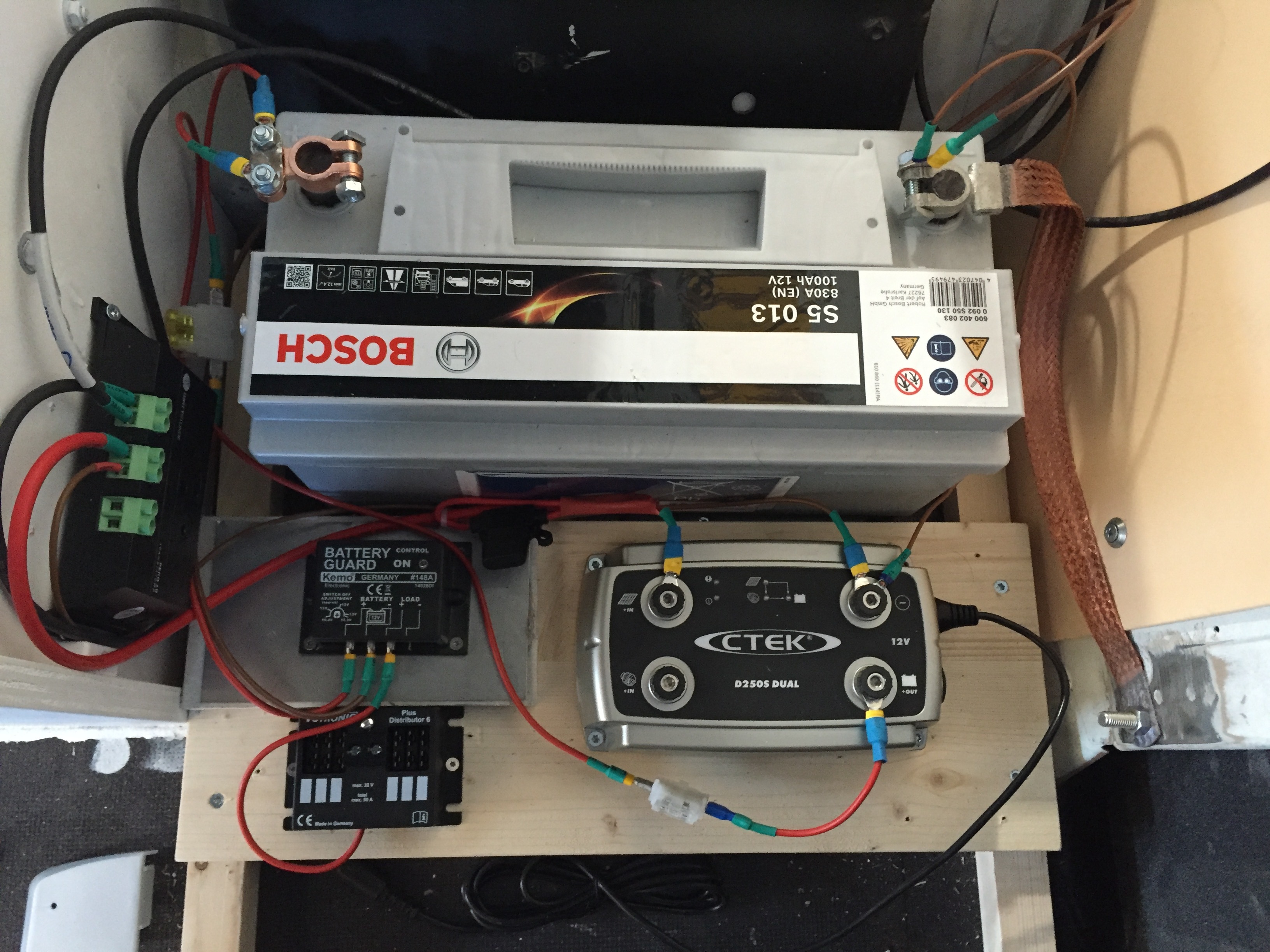

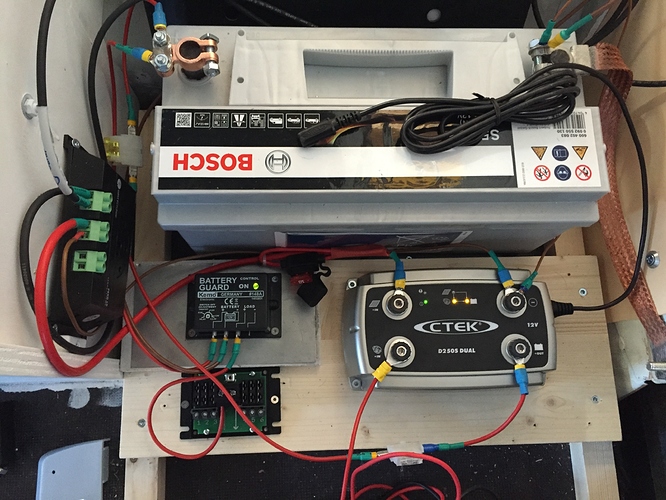

Alles montiert aber kein Lämpli leuchtet… :see_no_evil:
Sieht jemand einen Fehler oder hat eine Vermutung an was es liegen könnte?
Gruess Luki
Irgendwie klappt das mit dem Solarladeregler und CTEK nicht ganz:
Solarladeregler direkt an Batterie gehängt: Eingang 21V Ausgang 12V
Solarladeregler an CTEk Eingang 21V Ausgang 2. V
Wenn ich die Startbatterie auch noch ans CTEK anschliesse sieht es gut aus. Ausser dass das Solarliechtli nicht leuchtet am CTEK.
Ohne Anschluss an Startbatterie leuchtet am CTEK nichts.
