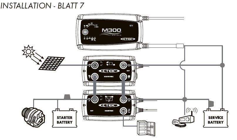

Ja das habe ich mir auch angeschaut. Wenn du also wirklich auf die 80A gehen willst, dann brauchst du noch den SmartPass.
Aber ich gehe jetzt einfach mal davon aus das das mit dem Dual funktioniert.
Wenn du wirklich Angst hast, dann kannst du ja mal ein Zangenmessgerät dranhängen und schauen ob du in den Grenzbereich kommst.

also ich habe das ctek dual genau so angeschlossen, wie du das auf deinem schema gezeichnet hast.
funktioniert einwandfrei, das dual lässt meines wissens einfach maximal 20A ladestrom zur batterie, aber das reicht völlig. dem ctek dual passiert nix, wenn mehr strom von der lima kommt.

So:
Hab das ganze nochmals überarbeitet. Was meint ihr dazu.
Falls jemand Zeit hat die Kabelquerschnitte / Sicherungen durchzugehen darf er das gerne machen und ich hoffe ich kann mich dann mal mit einem Bier revanchieren :).

ja, aber so benötige ich den smartpass, ich hoffte auf eine lösung ohne den smartpass.
kann evtl. paralell an den anschluss der lichtmaschine angeschlossen werden?
sieht soweit gut aus.
lediglich bei den kabelquerschnitten etwas "sparsam"
ohne gross zu rechnen, würd ich die verbindung starterbatterie zu ctek und von ctek zur verbraucherbatterie mit mind. 10mm2 herstellen, verbindung zum sicherungsverteiler 6mm2, zur kühlbox würd ich 2.5mm2 nehmen, der rest passt für mich…

Ich persönlich würde dies direkt an die Batterie hängen. Dies aus dem Grund damit ich nicht ein Gerät dazwischen schalte welches es dazu eigentlich nicht braucht.
Die Möglichkeit mit dem Anschliessen am Alternator-Anschlussplatz sollte jedoch auch funktionieren, das Ladegerät ist im Prinzip ja nichts anderes.

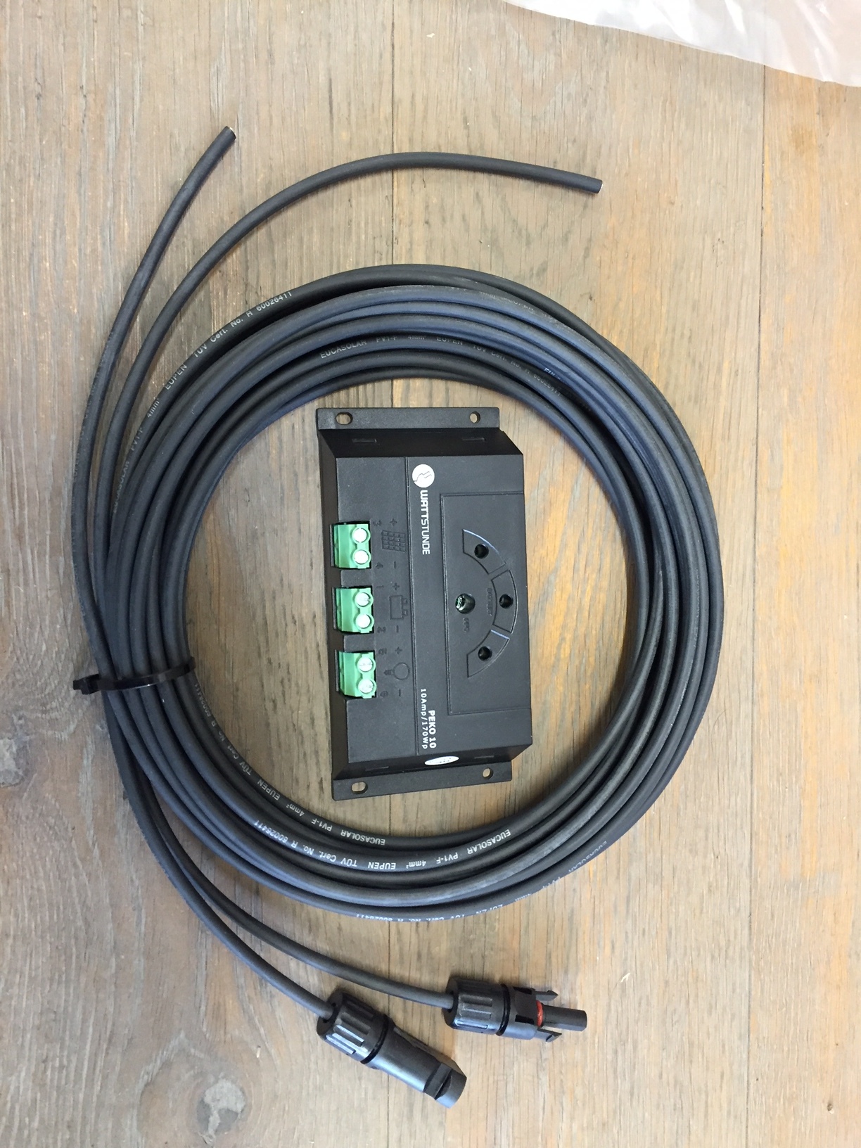

Achtung eventuell Dummifrage :slight_smile:
Habe mein Solarpanel bekommen. Nun gehen vom Solarpanel zwei Kabel weg (ich nehme an + / -).

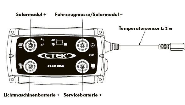

An das CTEK gerät muss ich aber nur das Plus der Solaranlage anhängen. Am Laderegler welche mit dem Solarpanel geliefert wurde (ich aber nicht brauche da ich das CTEK Gerät habe gibt es die zwei Eingänge natürlich). Nun die Frage:
Einfach Plusleitung der Anlage an das CTEK Gerät hängen und die Minusleitung an die Karosserie? Oder den mitgelieferten Laderegler einbauen Plus und Minus anschliessen und dann einfach ein Pluskabel zum CTEK?
Danke für eure Feedbacks
n
Das hängt von der Ausgangsspannung des Solarpanels ab. Ist sie höher als 23 Volt, musst du den Laderegler dazwischen schalten.
Ich persönlich würde so oder so den laderegler dazwischen schalten.

Und dann vom Laderegler rin Pluskabel zum CTEK und das Minus an die Karosserie?
Ein bisschen selber denken musst du aber schon auch noch. :speak_no_evil:
Acker mal die Installationsanleitung durch da sollte alles beschrieben sein.

In der Beschreibung steht wo das Minus hinkommt (ist nur auf dem Schaltplan nicht bezeichnet).
