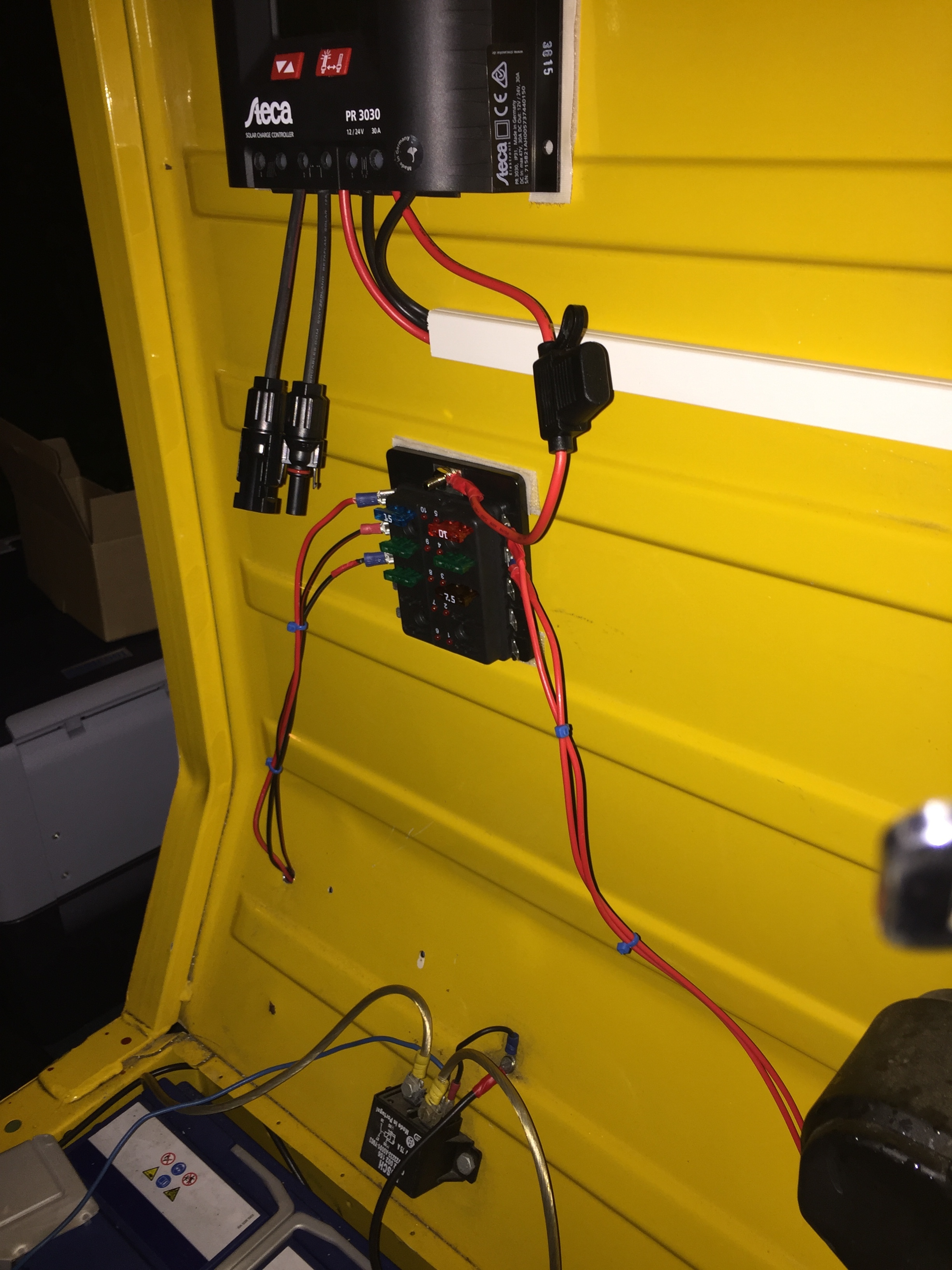

Ich hab heute meine ganze Elektronik ausgetauscht und mit Solarpanels (100 W) und einem Laderegler von Steca PR3030 erweitert. Nun bin ich mir aber nicht ganz sicher, ob ich alle meine Verbraucher an den Ausgang von Laderegler anhängen kann. Denn irgendwie zeigt er mir beim Lastausgang immer 0.0A an, obwohl alle Verbraucher einwandfrei funktionieren.
Irgendwo hab ich gelesen, dass man den Lastausgang des Laderegler nicht verwenden darf, wenn man bei verschiedenen Verbraucher das Minus ans Chassi hängt… Stimmt das? Oder gibts da eine andere Möglichkeit die Verbraucher an den Lastausgang zu hängen und an 6 Verbraucher zu verteilen?
Hier mal noch ein Bild, damit man sich das besser vorstellen kann.
Ich glaub ich werde beim Steca von SOC Steuerung auf Spannungssteuerung umstellen und die Verbraucher direkt an die Batterie hängen. Wäre einfach sehr spannend zu sehen, was im Moment grad verbraucht wird und über einen Knopf direkt alle Verbraucher abzustellen.

Moin Hugowalker
ich habe bei mir auch einen Steca-Regler verbaut, allerdings so wie in der Bedienungsanleitung. Alle Minus über den Regler, so ist auch die Unterspannungs-Abschaltung gewährleistet und die Lastanzeige funktioniert.

Okay, Danke für die Antwort!
Wohl eine dumme Frage, aber wie kann ich am einfachsten 6 Verbraucher (Minus) in die Steca zurückführen. Gibt es so etwas wie das umgekehrte, was ich beim Plus mache?
Ansonsten werde ich wohl den Lastausgang vom Laderegler nicht verwenden und direkt über die Batterie gehen. Weil meine Verbraucher sind im ganzen Bus verteilt.
elektrisch ist’s einfacher zu lösen wenn man den minus schaltet. dass das in einem fahrzeug käse ist hast du ja bemerkt. ich bin überhaupt nicht fan von dem steca zeugs. willst du dir nicht einen laderegler mit MPPT zulegen? Dann holst du auch mehr raus aus der solarzelle.

@hugowalker
Es gibt in Campingzubehör-Shops sogenannte Minusverteiler.(So wie deiner, einfach ohne Sicherungen)

War heute nachmittag grad beim Campingprofi und hab mir ein minus distributor gekauft. Alles schnell umgehängt und läuft jetzt einwandfrei. Ein MPPT fähiger Regler wäre sicher gut, doch leider hab ich jetzt schon den Steca gekauft.
