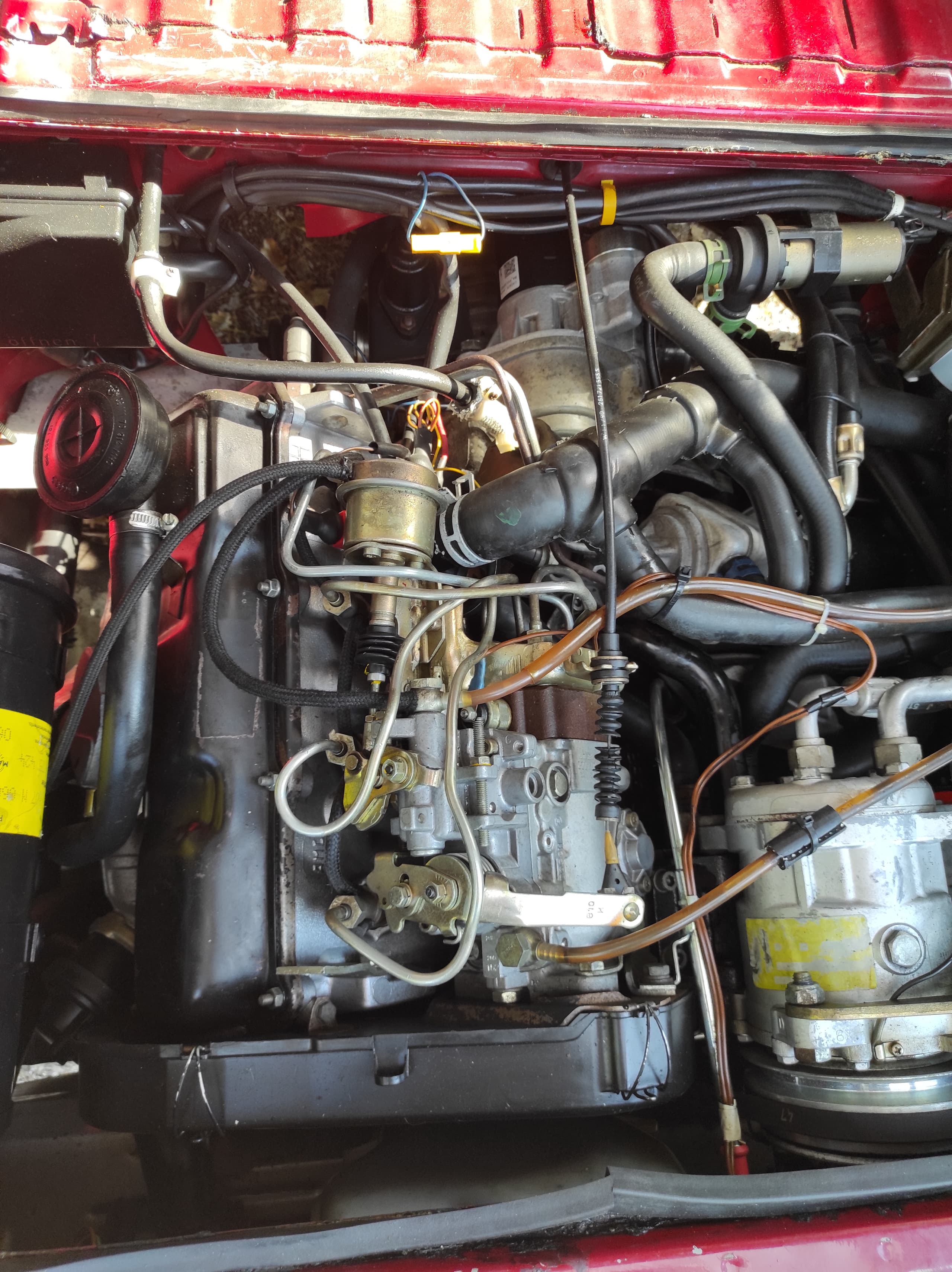

… und nach weiteren 13 Jahren hat es mich wieder erwischt, diesmal mit einem Riss in einer Einspritzleitung, so wie bei Danbulli, nur in der italienischen “Pampa”. Ein Mech, selber T3 Fahrer, meinte, die neuen After Market Leitungen seien nichts mehr wert und die Bestellung dauere sehr lange. Virtuos flickte er mir den JX provisorisch mit Mitsubishi Leitungen aus einem Schlachtfahrzeug.
Und die Leitungen hielten 500 km bis fast in die Schweiz. Doch dann kam es zum Bruch und zum grossem Dieselbad im Motorraum, einem Fall für die Pannenhilfe. Meine Fragen: Sind alle Ersatzleitungen von gleicher Qualität? Bei wem bestellt ihr die? Original VW gibt’s ja nicht mehr.

an laengu: mein Bild zeigt die Notreparatur mit den zurechtgebogenen Mitsubishi Leitungen.
