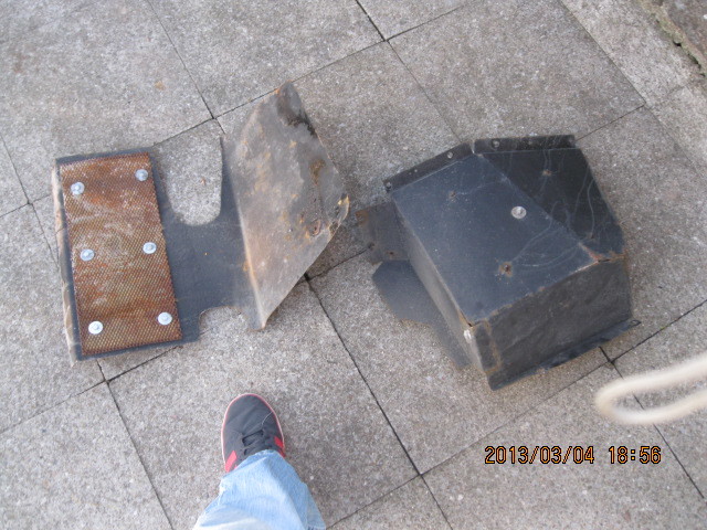

Jetzt hab ich endlich Zeit gefunden, die Bleche von meinem Syncro abzuschrauben und zu fotografieren.
Wie man sieht, haben die ganz schön gelitten und wurden teilweise mit Alu-Blechen “restauriert”. Das war übrigens die gleiche Garage, von der ich keine Antwort auf meine Anfrage erhalten habe <img src="/uploads/default/original/1X/899b2c331f8cc02517f77948602974610a95f952.gif" width=“22” height=“16” alt=":-"" title=“Whistle”/> Den Prüfer hat’s damals anscheinend nicht gestört, auch nicht der Verlust der eventuell angebrachten Lärm-Absorbstionsmatten.
Anyway… Generell sind’s die gleichen Bleche, aber speziell das linke ist doch anders. Bei meinem Bus besteht das nämlich aus 2 Teilen, was laut Zeichnung aus dem Ersatzteilkatalog auch richtig ist. Aber ich nehme mal an, da schreit kein Prüfer danach
Ich werde also definitiv die Bleche brauchen und freue mich schon auf Projektfortschritte
Also die Wanne rechts ist identisch, die linke ist ein bisschen anders… oder unsere wurden modifiziert
Projektfortschritte haben wir
Hmm ja, irgendwie sieht das linke Blech nicht so original aus, wenn man nach dem Ersatzteilkatalog geht. Eigentlich sollte es aus zwei Teilen bestehen, so wie bei mir… Ich nehme aber mal an, dass ein Verkehrsexperte nicht darauf herumreiten wird. Der guckt wahrscheinlich nur, ob die Wannen da sind.
