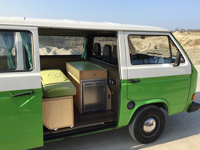

Ich habe einen Transporter (mit Fenstern), also ursprünglich wohl bis zu 9 Plätze. Im Fahrzeugausweis habe ich bislang einen “Personenwagen” mit 6 Sitzen (3 vorne, 3 hinten).

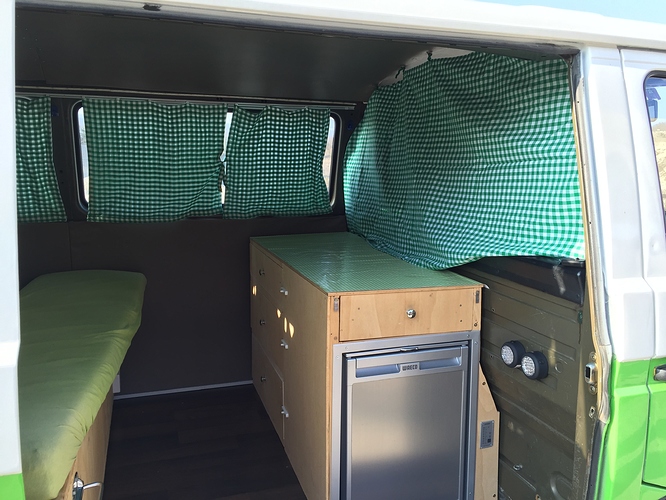

Durch den Umbau zum "Camper (kein Gas, kein Tisch, keine Spülmöglichkeit) wollen sie das nun ändern. Denn neu haben wir vorne nur noch 2 Plätze wegen dem Mitteldurchgang und hinten eine Klappbank mit 2 Sitzplätzen mit Gurt.
Ihr darauf beharren, dass das jetzt ein Camper ist und wir eben eine Spüle und einen Gasherd nachrüsten müssen, habe ich dann mal wegdiskutieren können. Nun soll’s also ein “Lieferwagen” werden. Grundsätzlich ist mir egal, was im Ausweis steht, aber ich habe keine grosse Lust, 80% der Nutzlast oder sowas bei der MFK zu simulieren…

Habe alle meine Sitze hinten herausgenommen und würde dann gerne ein Bett montieren.
Den Doppelsitz vorne habe ich mit einem Einzelsitz ausgetauscht, respektive ist dann nur noch Fahrer und Beifahrersitz vorhanden.
