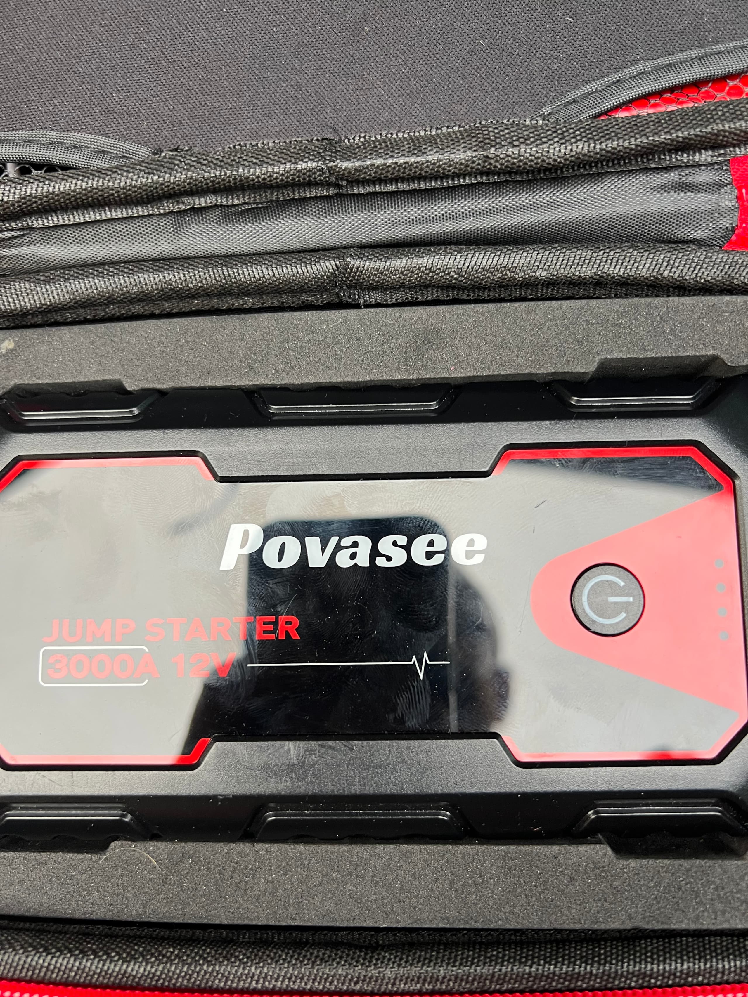

Mein VW T3 WBX lässt sich nur noch mit Jump Starter starten Batterie habe ich heute getauscht, da ich auf schwache Spannung getippt habe. Mit neuer, vollständig geladener Batterie heute das gleiche. Ohne Jump Starter höre ich nur die Benzinpumpe aber Anlasser dreht sich nicht. Mit Jump Starter dreht der Anlasser & mein Skipp springt an. (Etwas widerwillig aber immerhin :face_with_peeking_eye:)
Bin gerade etwas verloren… :cry:
Jump Starter =

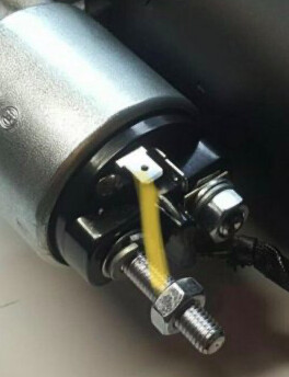

Faktisch musst du diese beiden Kontakte am Anlasser verbinden, dann läuft das Teil:
Gruss Jörg

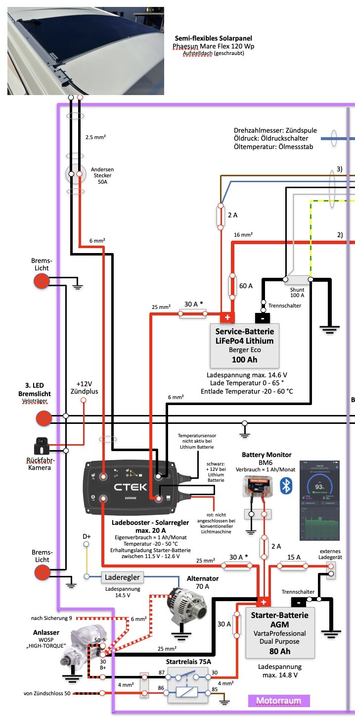

Ich bin der genau gleichen Meinung wie schirx! Unbedingt ein Startrelais einbauen. Siehe meine Lösung unten auf dem Ausschnitt meines Schemas.

Hier mein Fuck-up: Mein Starterproblem habe ich selber eingebaut. Beim Umbau vom Elektrosetup habe ich das schwarz/rote Kabel von der Klemme 85 vom Relais auf die Masse gelegt. Ich habe das Kabel gemessen und als Massekabel identifiziert. Beim Starten wird dies jedoch unterbrochen damit das Relais sicher geschlossen ist und kein Strom in die Aufbau Batterie fliessen kann. Dies führte dazu, dass ich zu wenig Spannung auf den Anlasser bekommen habe. (Insgesamt Glück im Unglück, dass ich nichts weiteres zerstört habe mit meinem Fehler :sweat_smile: ) Jetzt surrt mein Anlasser wieder und mein Skipp startet problemlos :tada: .
Geholfen hat mir ein Hinweis von @Tscheitii (herzlichen Dank dafür :slight_smile:) und das T3-Pedia (–> Trennrelais – T3-Pedia )
Mittelfristig werde ich eine Relaisschaltung einbauen (@schirx vielen Dank für den Tipp) und langfristig kommt dann wohl noch ein neuer Anlasser von GoWesty rein (@doeme vielen Dank für den Tipp).
