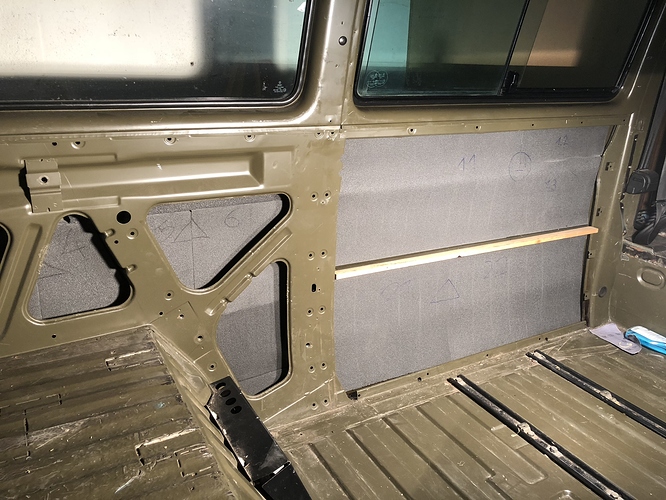

Innerraum mit X-Trem Isolator dämmen.

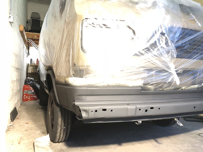

kleine Rostbehandlung an Schwellern und gleichzeitig Steinschlagschutz lackieren. Neue schwarze Stossstangen.
