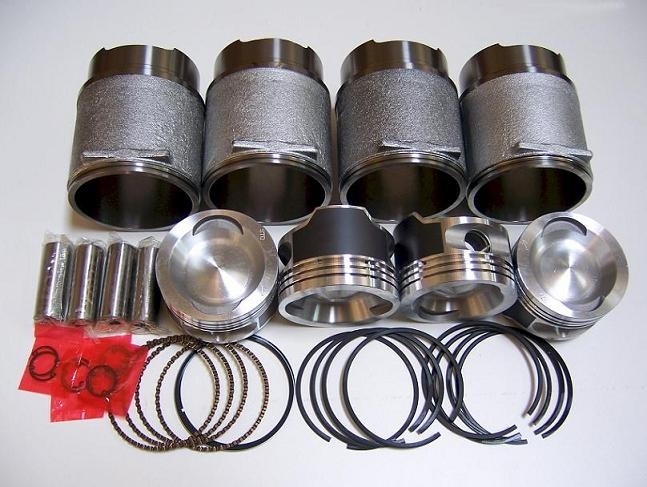

also wegen mehr Hubraum,ich habe mir gerade einen Motor zurechtgeschustert mit 96mm Kolben von Viseco dazu eine 286iger Nockenwelle.
Werde in nächster Zeit den Motor einbauen und mal sehen was das Ergebniss ist.
es grüsst bigman

die habe ich in den USA gepostet recht günstig kompl.mit Büchsen Ringe Bolzen usw. wenn ich mich erinnere keine Fr.300.- inkl.Transport
es Grüesst bigman

ich habe gerade die Unterlagen gefunden,habe inkl.Transport 337.27 Dollar bezahlt kontakt mail (qsc@qscusa.com)das sind Leute vonGo Westy
Mfg.bigman

ich habe sie bei www.qscusa.com gekauft,da gibt es verschiedene grössen.
Mfg.bigman

Das hast du dann wohl bestellt:
96mm water cool 2.2L Cylinder/Piston ring set

Ja die verdichtung ist 8,7:1 und ich habe jetzt 2,2lt dazu eine 286iger Nockenwelle von Engel,das ganze bringt sicher so ca.15PS.Ich kann im Januar mehr darüber Berichten wenn der Motor eingebaut wird.Ansonsten kannst du mich unter 0793562126 erreichen wenn du mehr wissen willst.Der Kolbensatz habe ich vor ca.einem Jahr als Aktion für ca Fr.340.- gekauft,darum habe ich zugeschlagen.
Mfg.bigman
