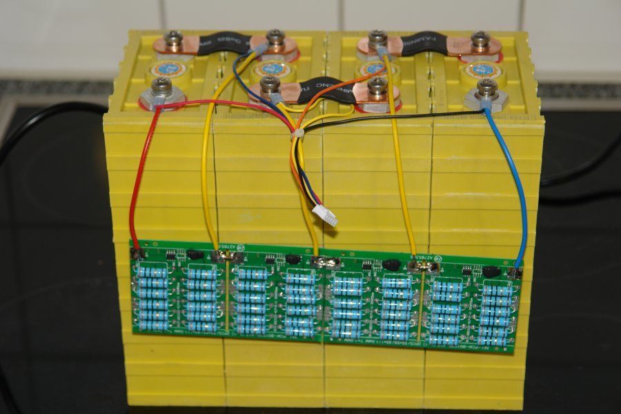

hier ein Foto von der ganzen geschichte:
ich hab einen balancer stecker angeschlossen und zudem diese 1.6A Balancermodule.
der Stecker ist gut zum überwachen und Messen.

hier noch die spannungsveräufe beim laden. im lieferzustand hatten die zellen um die 3.2V
Ich hab dann mal gut 2h geladen mit 8A insgesammt 18AH. Da ich das ganze nicht unbeaufsichtig laufen lassen wollte habe ich abgebrochen und heute weitergemacht.
hier sind nochmals ca 18Ah reingegangen:
Man sieht wie die Bypassmodule ansprechen. Funzt anscheinend ganz Gut. Ladeschlusspannung an den Zellen gemessen war 14.5V
hier noch andere ergebnisse. rot ist der ladestrom, blau die gesammtspannung aller zellen (die werte stimmen nicht ganz, der spannungsabfall der leitungen ist wohl nicht berücksichtigt, ladeschlussspannung an den zellen war 14.5 gemessen mit einem fluke multimeter)
dunkelblau ist die spannungsdifferenz der höchsten und tiefsten zelle.
sieht soweit ganz gut aus. werde die dinger baldmöglichst einbauen!

ich hab den akku mal hinter den beifahrersitz reingestellt und profisorisch angeschlossen. unglaublich wie der jetzt anspingt!
der anlasser dreht viel schneller als vorher. ok die alte batterie war auch ein wenig lahm.

im moment beobachte ich die 4 zellen bei mir im bus noch anhand der spannungen die anliegen. ich hab jetzt ein paar tausend kilometer gemacht mit den passiven balancern. das ist nicht perfekt aber funzt doch ganz gut. gestern habe ich mal wieder die Spannungen angeschaut: 3.30 - 3.35V.
