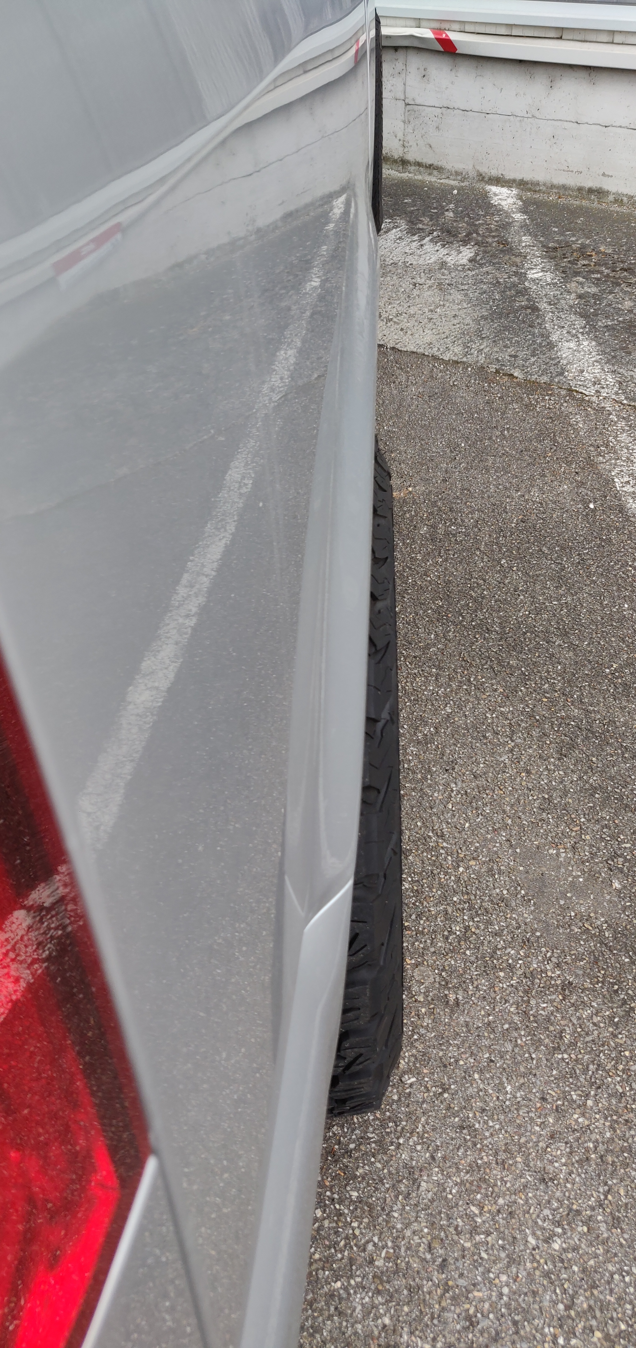

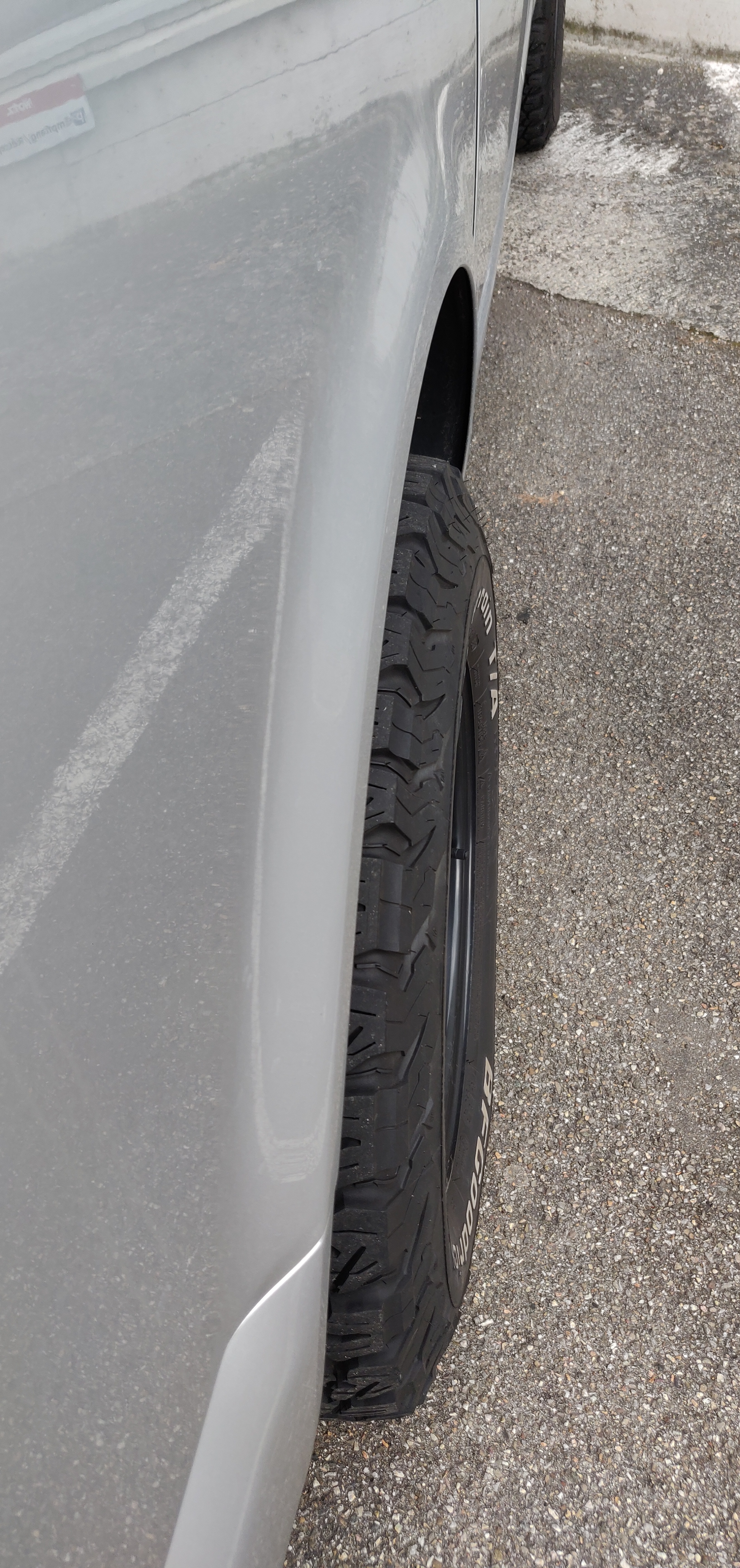

Ich hab die BF Goodrich AT OK2 in 235/70/16 auf meinem T6. In Kombi mit Höherlegung und Distanzscheiben.
Tut nix zum Thema (weil T4), jedoch wollt ich euch das nicht vorenthalten :wink:
Ist das abgenommen, weil die Reifenlauffläche ja über die Kotflügel hinaussteht? Oder sieht das nur so aus?
Alles so eingetragen und legal. Aber knapp ist es :grin:
Ja bei einem neuen Auto ist das sicherlich auch einfacher :wink: Beim T3 Syncro würden sie gleich rummeckern, wenn das ein paar mm übersteht :wink:
kenn ich, war schon einige male auf der MFK nachprüfen. Jedoch noch nicht mit dem T6 :wink:
Die Lauffläche muss abgedeckt sein, sprich innerhalb der Kotflügelkannte!Ev. werden Kotschutzlappen oder so Flaps am Kotflügel notwendig. Die Felge dürfte rein theoretisch darüber hinaus stehen.
Ja eben. Deshalb meinte ich ja, dass es lustigerweise bei neuen Autos nicht so genau genommen wird…auch wenn ich so auf die Strasse schaue…was da so rumfährt :wink:
