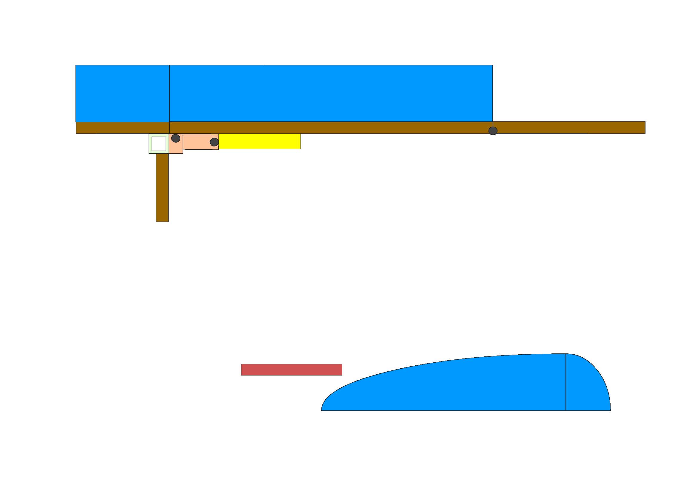

Von wo bist du? Ich habe selber etwas gebaut das deine Anforderungen evtl. erfüllt, ich möchte aber eine originale Klappsitzbank einbauen.
Die Sitzfläche ist wie eine Kiste auf Rollen, hab‘s probiert zu zeichnen:
Grün ist zum Schlafen, grau zum Sitzen. Verstehst du :smile:? Die Lehne wird quasi zur Liegefläche, die Kiste hat auf der Sitzfläche ein Scharnier, ist also Lagerplatz. Bin aus Höri, darfst es gerne mal anschauen kommen.
