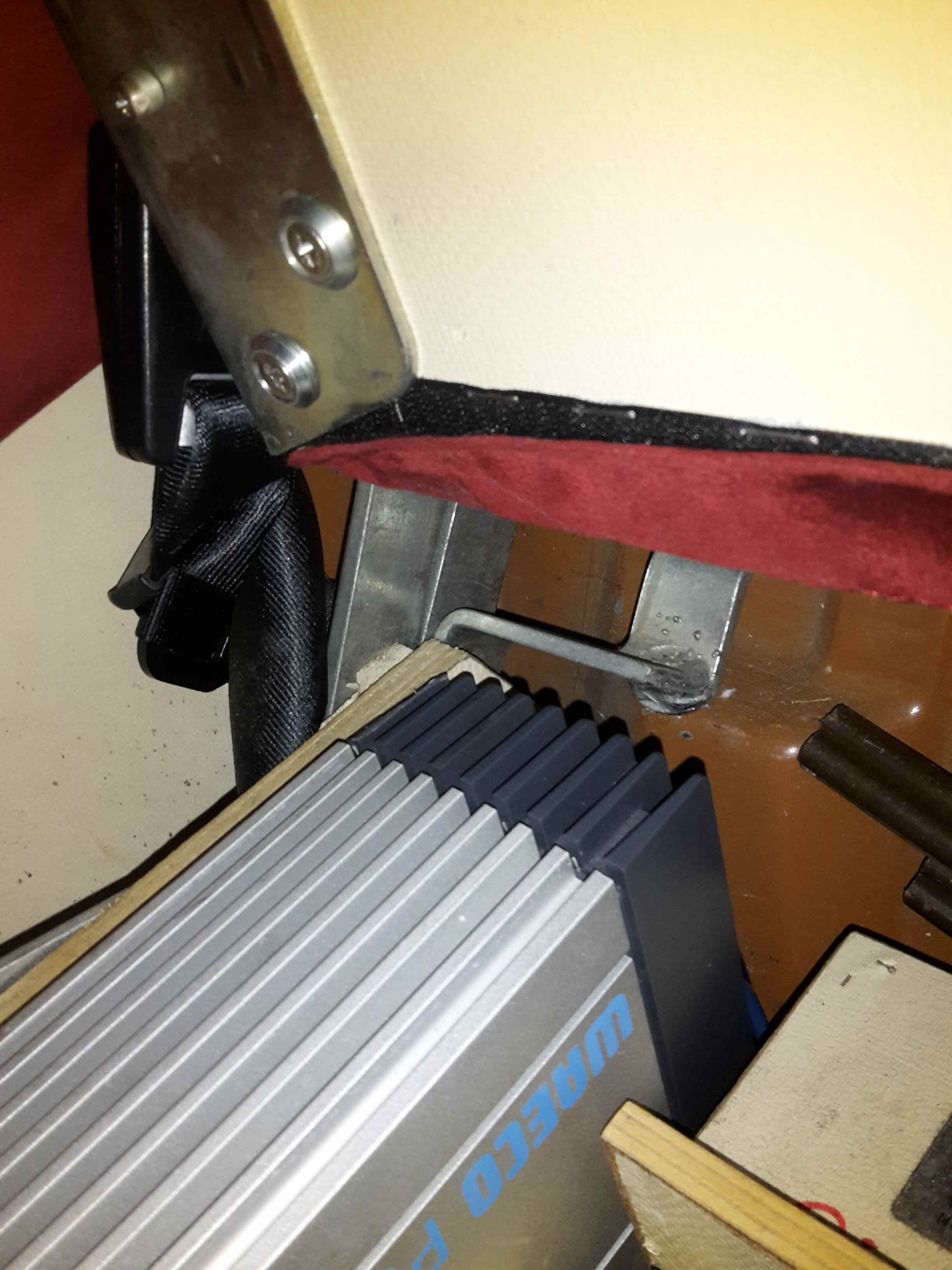

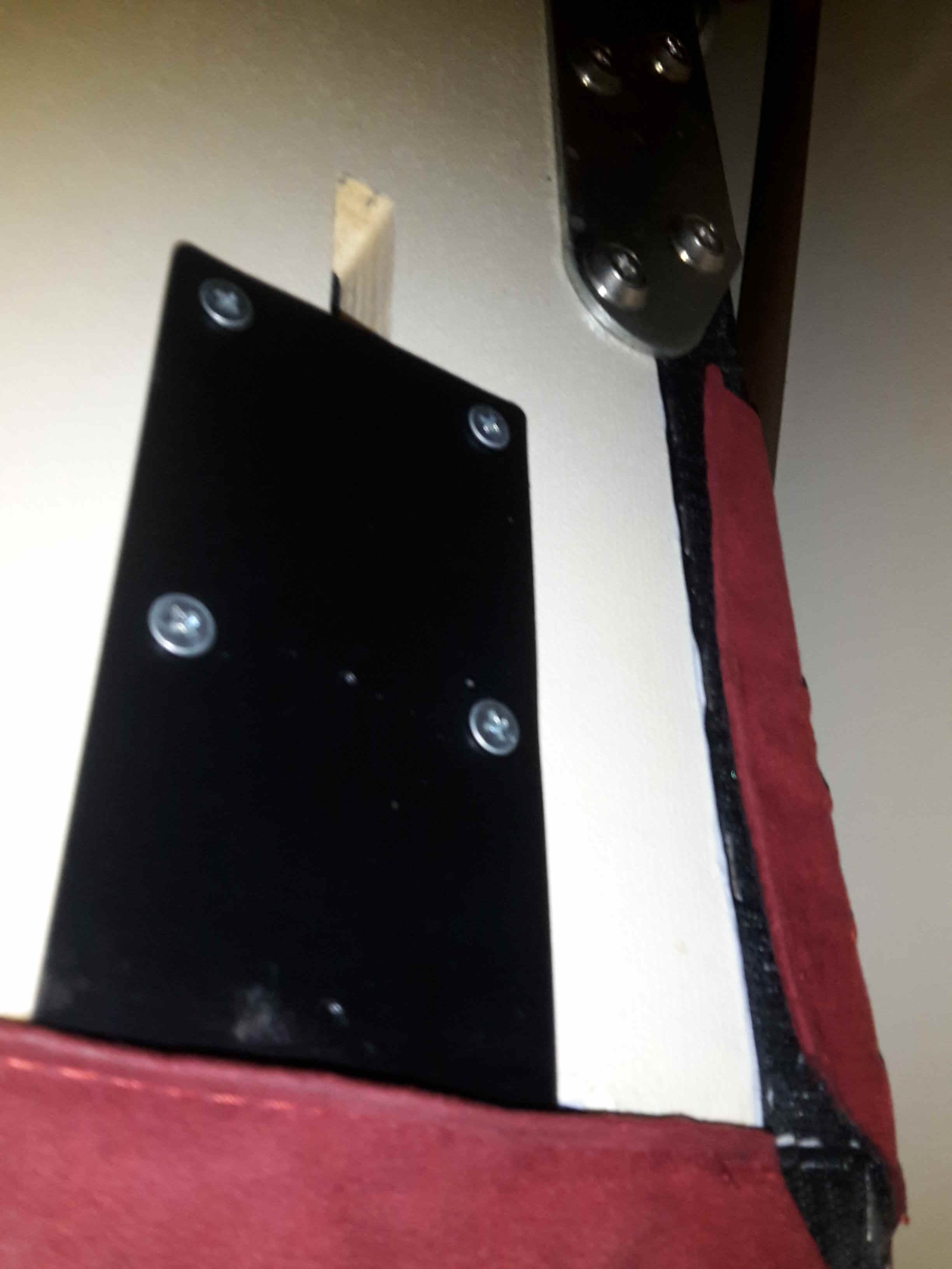

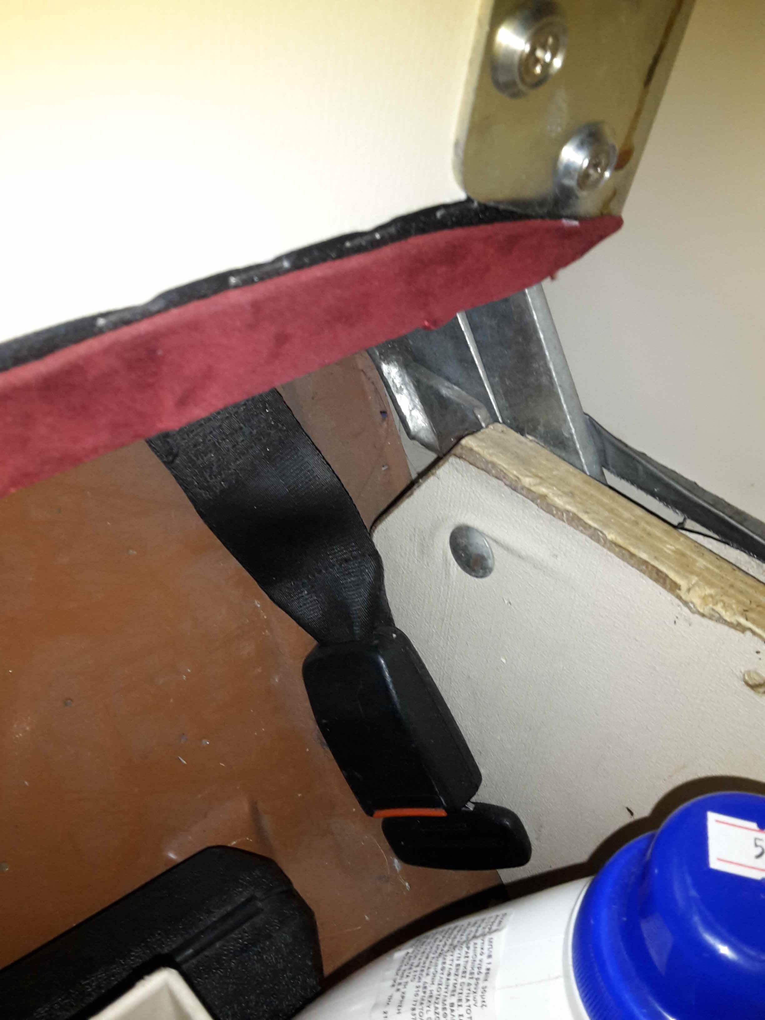

Gurten Sitzbank hinten

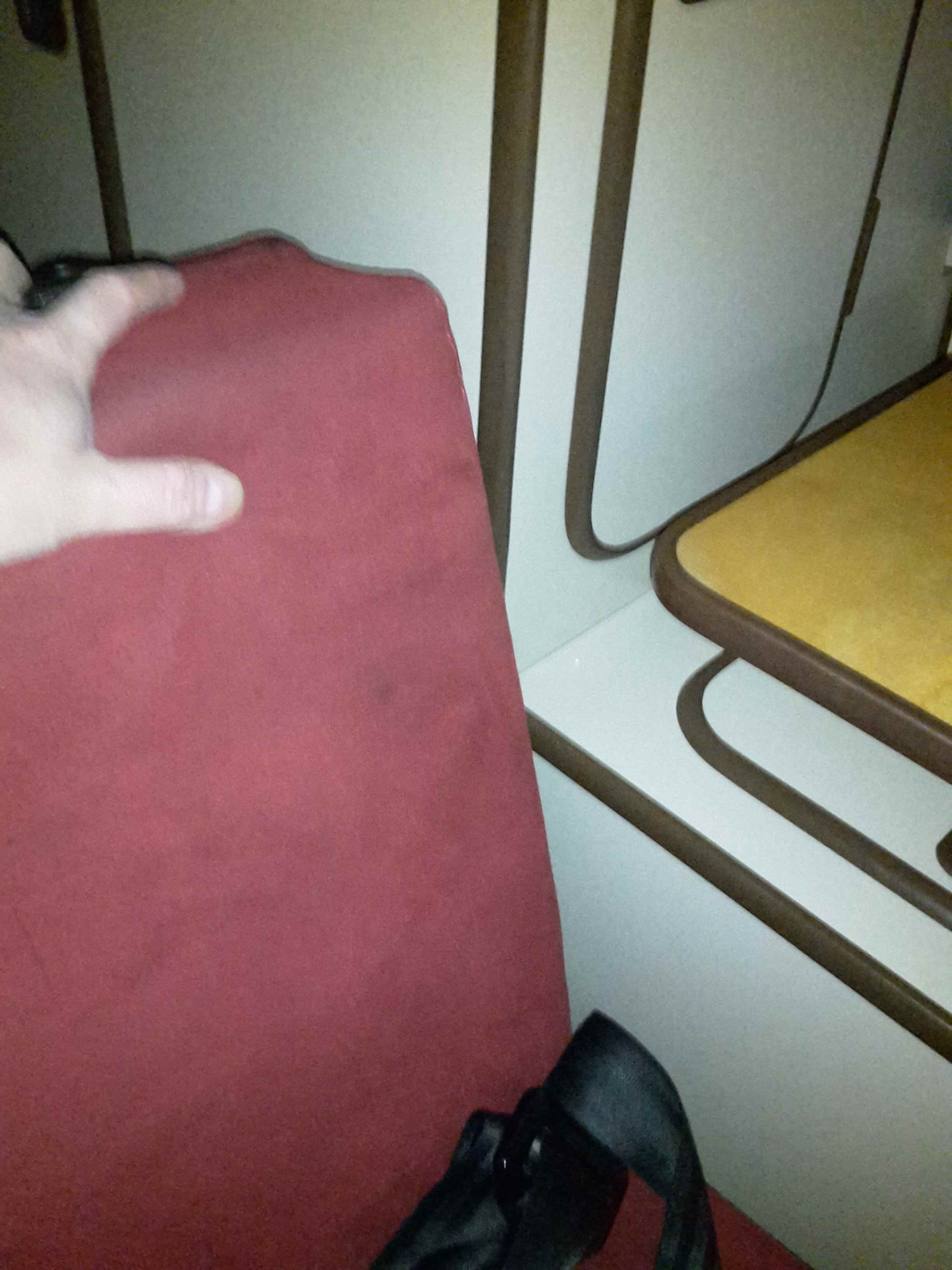

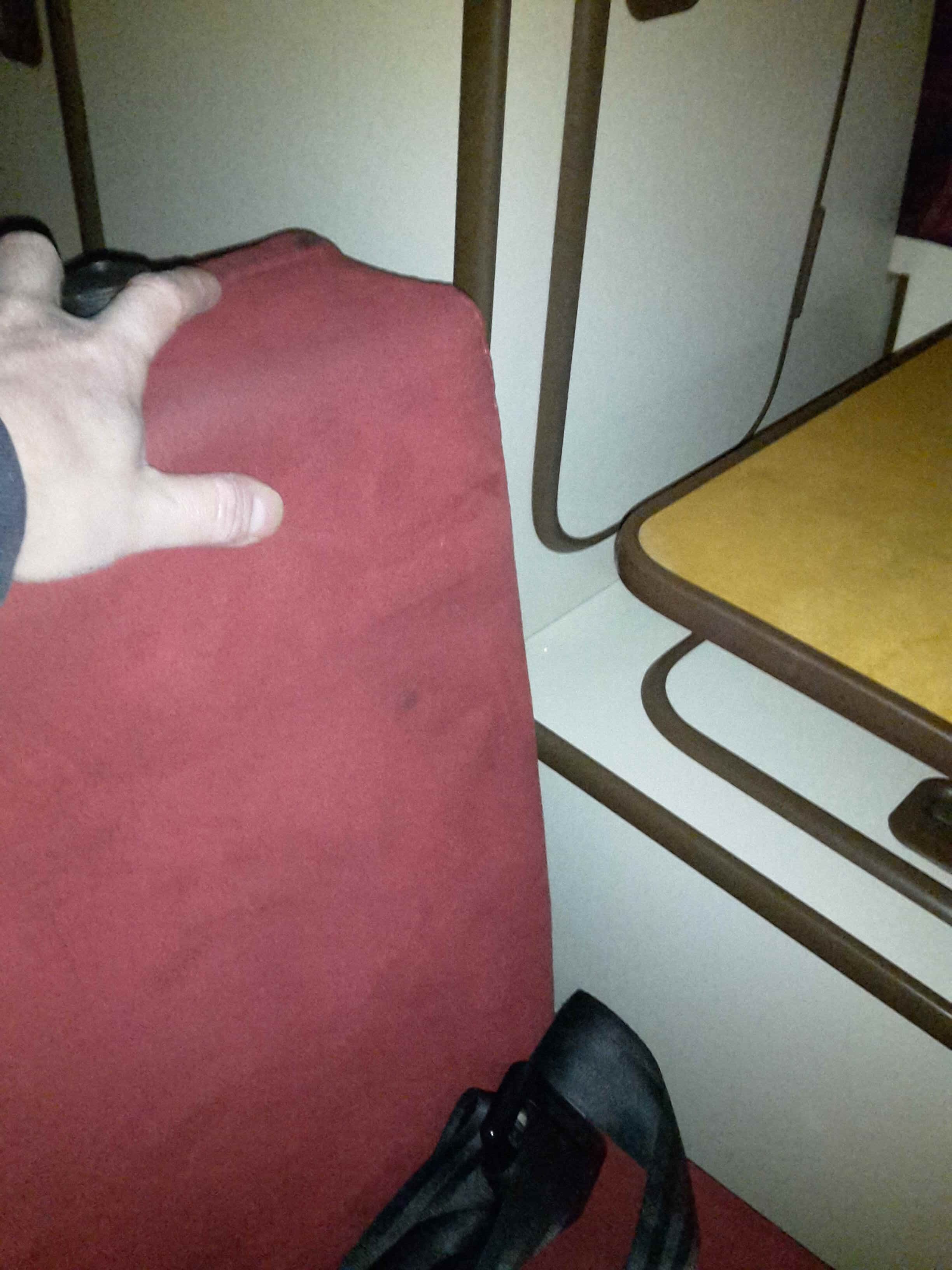

Spiel der Rücklehne. Das war schon immer so (habe da schon als kleines Kind dran rumgerüttelt).
Kopfstützen habe ich nachgerüstet

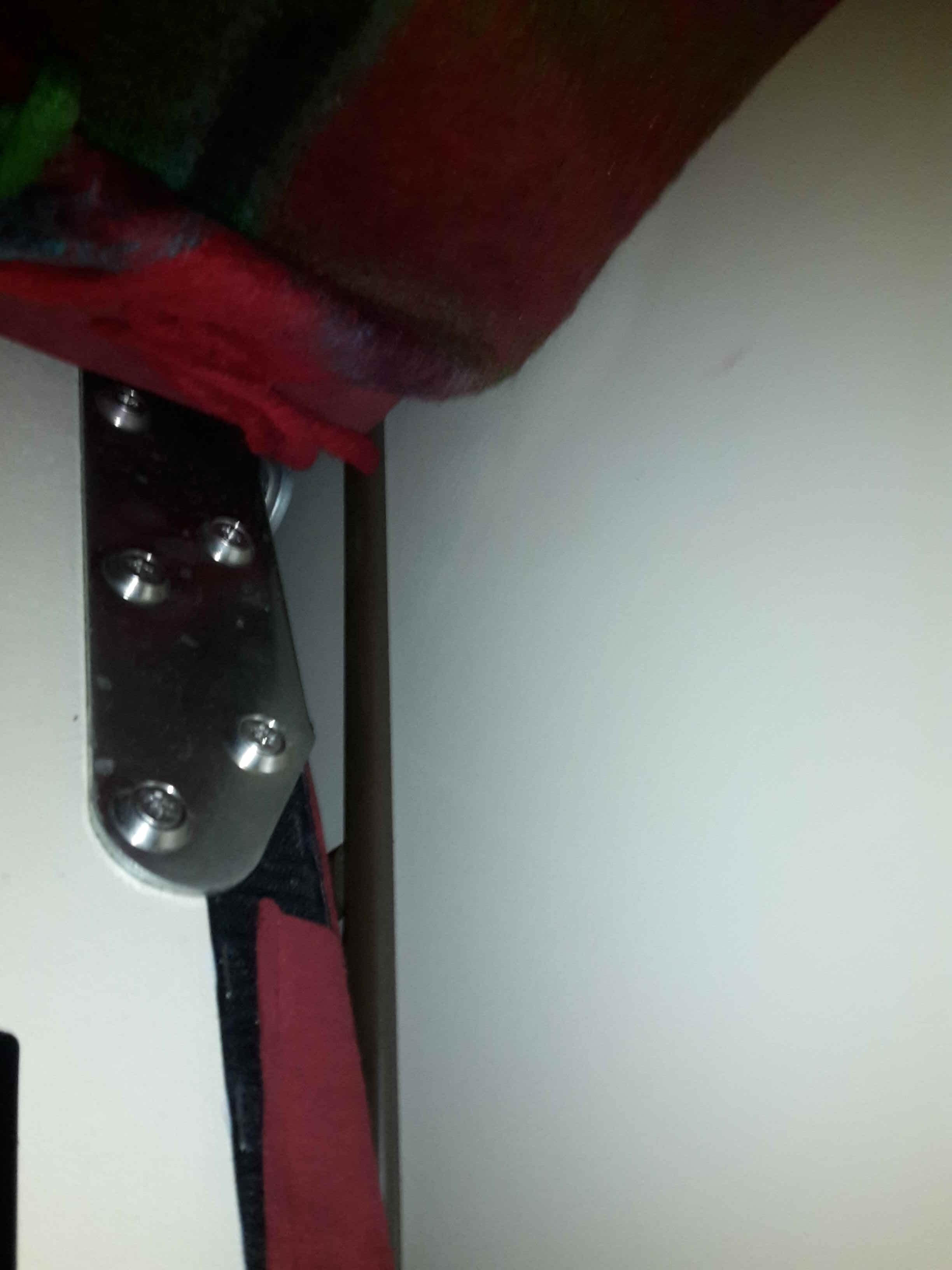

Scharnier links und rechts
Bilder der Lehne von hinten sind kopfüber.
Original waren zwei Beckengurte verbaut und keine Kopfstützen. Eingetragene Sitzplätze immer noch wie seit 1982: 2 vorne 3 hinten. Typenschein: 0854 88.

Die Scharniere waren aber wirklich etwas ausgeleiert. Eine Bohrung hatte sich massiv geweitet. da habe ich eine Buchse aus Stahl gedreht und eingeschweisst. Das ganze links und Rechts und passende Bolzen gedreht. so gehts jetzt wieder mit sehr viel weniger spiel.
