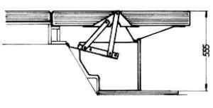

Wichtig ist, wo die beiden Löcher ins Tragbrett hin sollen. Eben die fehlende Schablone… bei Cagero gibt es noch ein Bild mit den Abmessungen für die Montage:
Und hier detaillierter bei JustKampers als PDF:
Ich würde mir eine Schablone aus diesen Abmessungen anfertigen und dann schauen ob deine Scharniere auf diese Schablone passen.
Danke, probiere ich morgen aus. Mir ist noch nicht klar wie die Schablone passen soll, die Höhe der Motorraumerhöhung ist ja nicht vorgegeben… Bin gespannt und halte euch auf dem Laufenden
Hintergrund ist wohl dieser: diese Klappbankscharniere wurden für den T2 entwickelt. Der Motorraum beim T2 ist rund 11cm höher. Verbaut man diese am T3 in Liegeposition plan mit der Höhe des Motorraums, sitzt man 11cm tiefer. Eine 11cm tiefere Sitzposition ist ziemlich unbrauchbar!
Eigentlich ist es am besten von der geplanten Sitzhöhe auszugehen. Einmal festgelegt, ergibt sich danach die Höhe der Motorraumerhöhung. Ich habe dies damals bei meinem Bus auch so gemacht: zuerst die Klappsitzbank eingepasst und danach die Erhöhung über dem Motorraum entsprechend angebaut damit die Liegefläche plan wird.
Ich bin der Meinung, dass man die Scharniere nicht ohne anpassen reinkriegt. Hier die Lösung mit der die Liegefläche mit der Motorraumerhöhung eben aufliegt:
Das Problem: Das Loch zur Verschraubung ist zu hoch. Wir probieren jetzt mal anhand des PDFs von @Flippi etwas nachzubauen, die Zeichnung ist aber auch für den T2. Gruss
