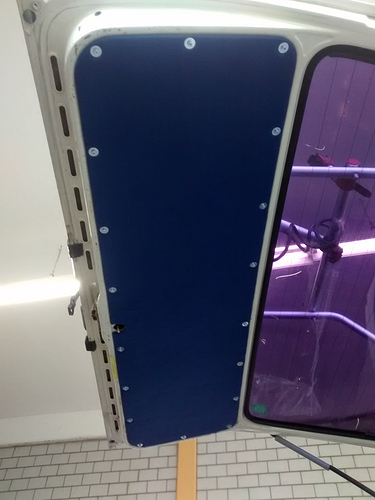

Jup, hab ich bei mir so gelöst. Überall M4 Tubtara reingenietet
Man muss die bestehenden Löcher allerdings noch etwas aufbohren damit die Nieten reingehen… Hier das Ergebnis; Senkschrauben mit Rosetten.
M5-Nietmuttern passen perfekt in die Löscher für die “Kunststoffdinger”.
Auch ich habe die weitgehend durch Nietmuttern (Stahl, von ebay oder Aliexpress), Rosetten (Würth) und Senkschrauben ersetzt.
Die Kunststoffteils haben bei mir nur da eine Zukunft, wo ich mit der Blindnietzange nicht ran komme.
