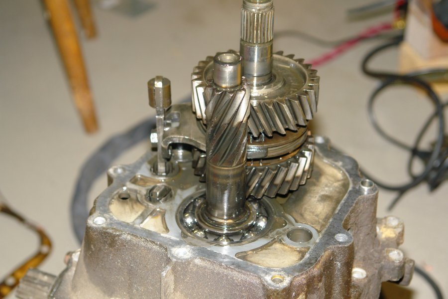

heute gings weiter mit dem zerlegen vom syncro getriebe:
die schraube hier drinnen rausnehmen, dann gehts besser ,-)
ich hab dann das getriebe teil nicht abgekriegt. dabei steht im handbuch “umdrehen und abnehmen”
als ich das getriebe endlich auf den kopf gestellt hatte viel’s mir schon entgegen ,-)
wo krieg ich eigentlich so nen getriebe und motorheber her? das wär ev echt noch ne investition.
oder ich schweiss mal was zusammen.
hier noch einige interessante ansichten:
hier ist der schaltmechnismuss von den grössten beiden gängen auf mittelstellung, sprich beide ausgeschaltet.
hier ist die schaltgabel unten und drückt das syncrongedöns ins untere zahnrad. das zahnrad wird beschleunigt und auf drehzahl gebracht, in der mitte erfolgt dann die kraftübertragung über die verzahnung innen an der welle. (alle zahnräder von allen gängen sind immer permanent im eingriff, aussen an den zahnrädern wird nichts geschalten)
hier ist die schaltgabel oben, sprich der andere gang drinn.
bei diesem bild sieht man jetzt in der mitte die verzahnung die schlussendlich die kraftübertragung macht
so sieht ein synchronring aus:
hier noch ein schärferes bild von meinem lieblingsdifferential mit sperre \:D/

heute gings weiter. hab mir einen abzieher gebaut:
hab damit aber das zahnrad nicht abziehen können. ev ist das gewinde der schraube zu grob oder ich hab einfach zu wenig am schraubenschlüssel gerissen. probier ich bei gelegenheit nochmals, ich war mir auch nicht mehr ganz sicher ob ihc wirklich richtig gelesen hab. werd näxxtes mal nochmals versuchen.
das werkzeug um den triebling bzw dessen doppelgekegelrollenlager auszubauen wollte ich mir nicht bauen und hab mit 2 kanthölzern improvisiert. ging auch ,-)
hier das wechselgetriebe
(gang nummer 2+3 und 4+5)
hier das getriebegehäuse teil was ins 2 wd getriebe kommt:
hier die schalterei zwischen dem gang nummer 2+3:
neutral:
gang nummer 2 (glaubs):
gang nummer 3 (oder 2 wenn ich mich vorher geirrt hab ,-)

die geschichte mit dem zahnradabziehen hab ich nochmals mit etwas mehr motivation versucht:
das flacheisen unter der (zugespitzen) schraube ist da damit die kraft im drehpunkt kleiner wird. die welle wo die schraube draufdrückt hat eine bohrung, das geht so einiges leichter.
hab dann noch ne schraubzwinge angesetzt damit es den abzieher nicht aufdrücht und den grossen engländer angesetzt zum gegenhalten und dann mit dem 17er ringschlüssel gegen den engländer gezogen. so gings mit einigem kraftaufwand ganz gut ab.
hier sind der snychronkörper und das zahnrad schon lose auf der welle:
dann hab ich versucht die welle auszudrücken:
hab dazu extra halter gebastelt. hab gerissen wie n irrer, hat nix geholfen.
also presse runtergeschraubt und ein rohr angesetzt:
immer noch nix. ich hab angst dass etwas kaputt geht?
brauch ich da noch mehr kraft. die drehdornpresse bringt schätzungsweise 2to?
muss da eine hydraulische werkstattpresse her?
der sicherungsring ist draussen:
ansicht von unten:
falls jemand ne idee hat… ich hab schon 3mal im whb nachgelesen, aber das steht nur rausrücken?
muss ich mir wirklich zuerst ne stärkere presse bauen? da hab ich nicht so bock drauf :frowning:
