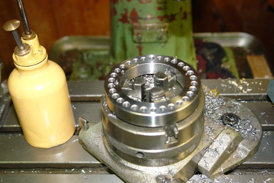

heute abend gings weiter. loch bohren, 12 grad weiterdrehen und das nächste
wieder einspannen
und ausdrehen
passt!
es klemmt ein wenig, aber man bringt von hand drauf und wieder runter. ev würds helfen die einzelnen zähne sauber zu verputzen aber das spar ich mir ,-)

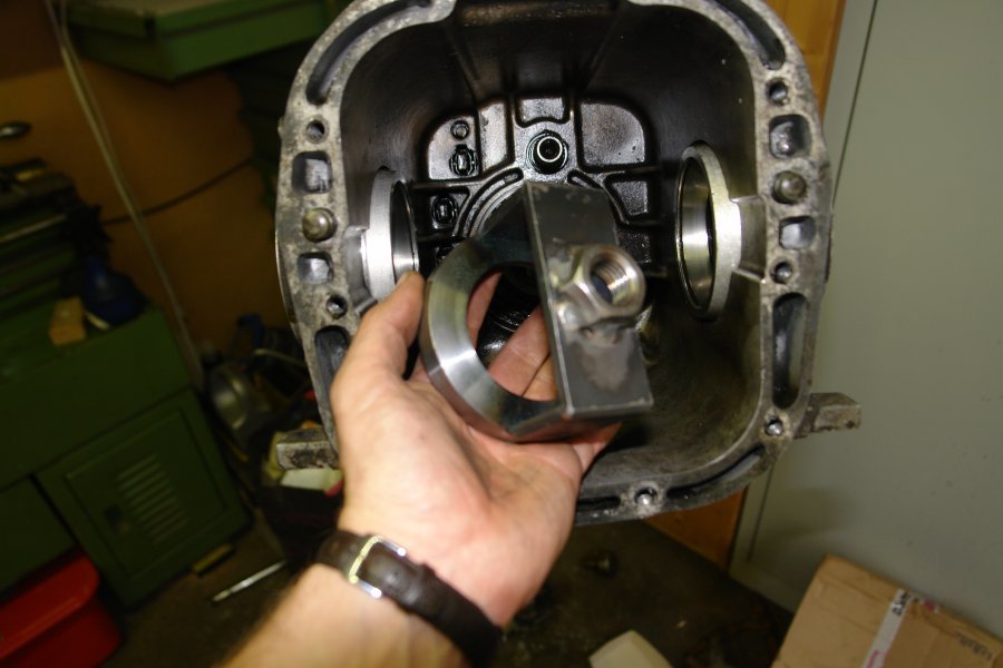

am freitag schweiss ich dann hinten was drauf was über den triebling geht und da ne dicke mutter drauf damit man das teil mit einer stecknuss antreiben kann.

so es geht weiter. heute hab ich noch nen bügel auf der werkzeug geschweisst
(da hatte ich noch saubere finger ,-)
so wirds benutzt
und so siehts innen in einem getriebe aus:
