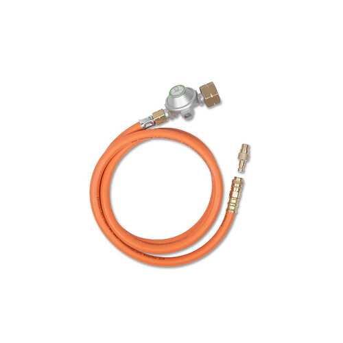

man müsste den Druckregler am Tank durch diesen hier ersetzen, das ist aber vermutlich nicht ganz legal. Der Westfalia Gasherd im Innenraum bekommt dann Superpower, keine Ahnung ob er sich dann noch gut regeln lässt.
Mit EU Gasflasche sollte aber alles funktionieren und auch legal sein.
