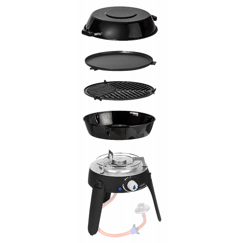

Wir sind seit Jahren mit diesem Modell unterwegs:
Wir sind super zufrieden damit und haben uns den Pizzastein als Zubehör gegönnt. Nun backen wir im nichts Pizza und Flammkuchen
