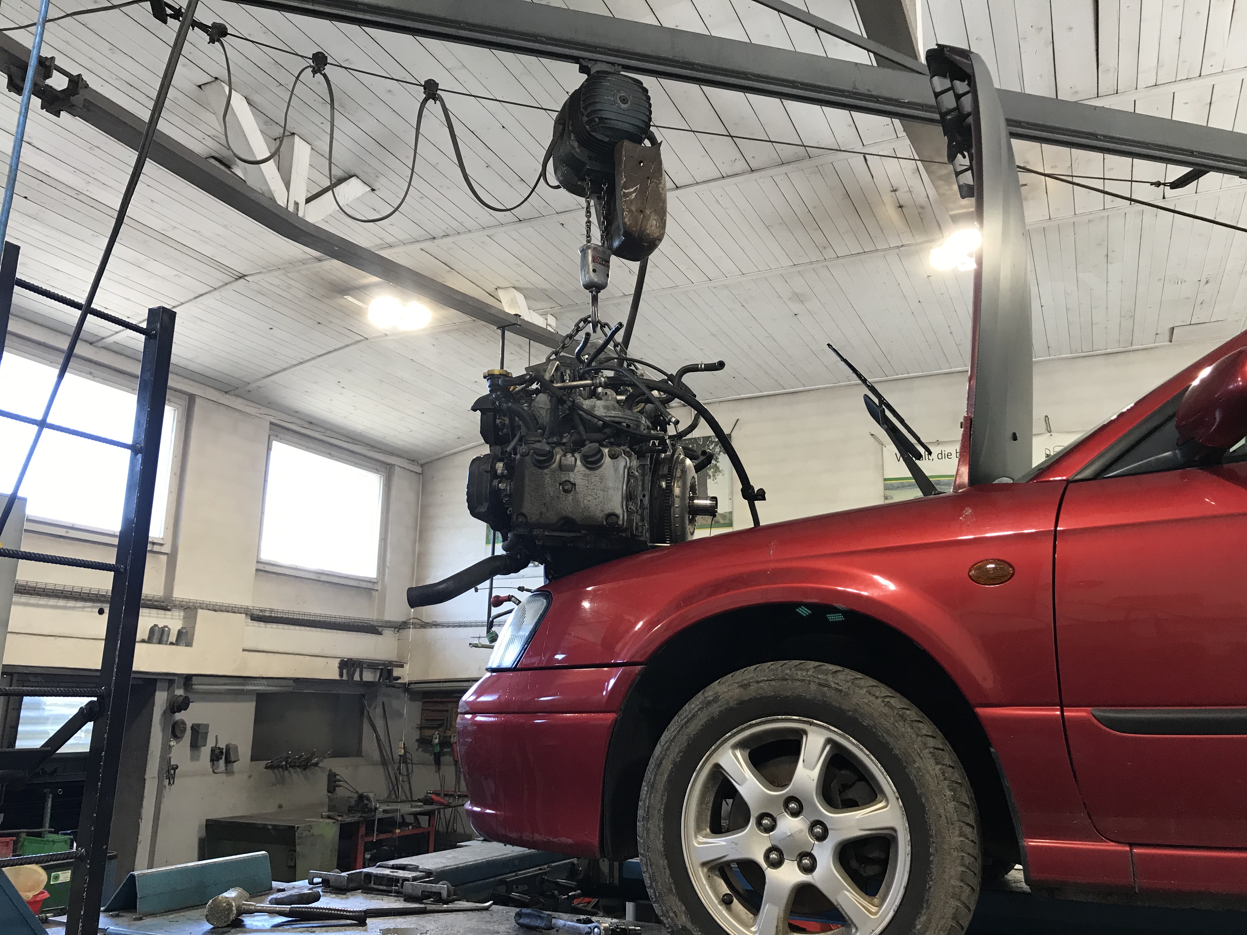

juhuuuu, es geht los, Adapterplatte, Schwungscheibe und Motorhalter sind in der mache. Jetzt heisst es Kabelbaum umstricken und dann läuft Stitch hoffentlich bald wieder mit neuem Herzen
Sehr interessantes Projekt. Hab ich mir damals vor dem Motoren-Wiederaufbau auchmal überlegt, jedoch wegen dem Aufwand (da meiner Luftgekühlt ist) und dem Papierkram schnell wieder verworfen.
Bin gespannt auf weitere Fotos und Erfahrungen.
Daumen hoch und viel Freude und gutes Gelingen
Gruess Reto
baust du den neuen motor ein wie er ist oder wird der erst zerlegt?
siegi
Nein, da ich die Wasserbrücke noch umschweissen muss, die Ölwanne muss auch gekürzt werden, werde ich sicher Zahnriemen, Wasserpumpe, Ventildeckel Dichtungen, Kurbelwellen Simmering, Benzinschläuche und weiteren Kram ersetzen. Die Köpfe, und das Gehäuse werde ich vorerst mal zusammen lassen, der Motor lief ja bis zum Ausbau.

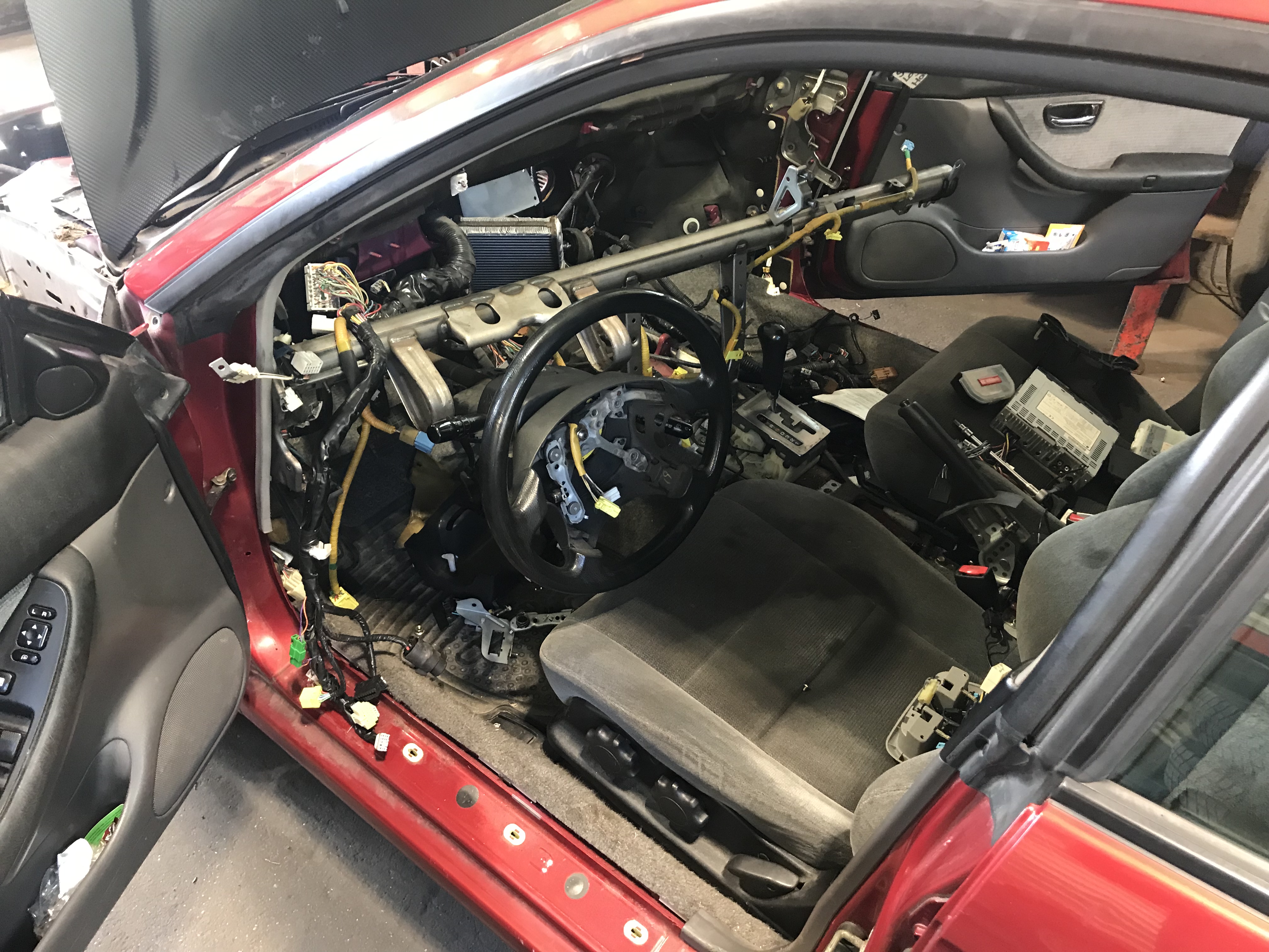

Nein den vom Subaru. Erst müssen alle nicht mehr gebrauchten Kabel ausssortiert werden

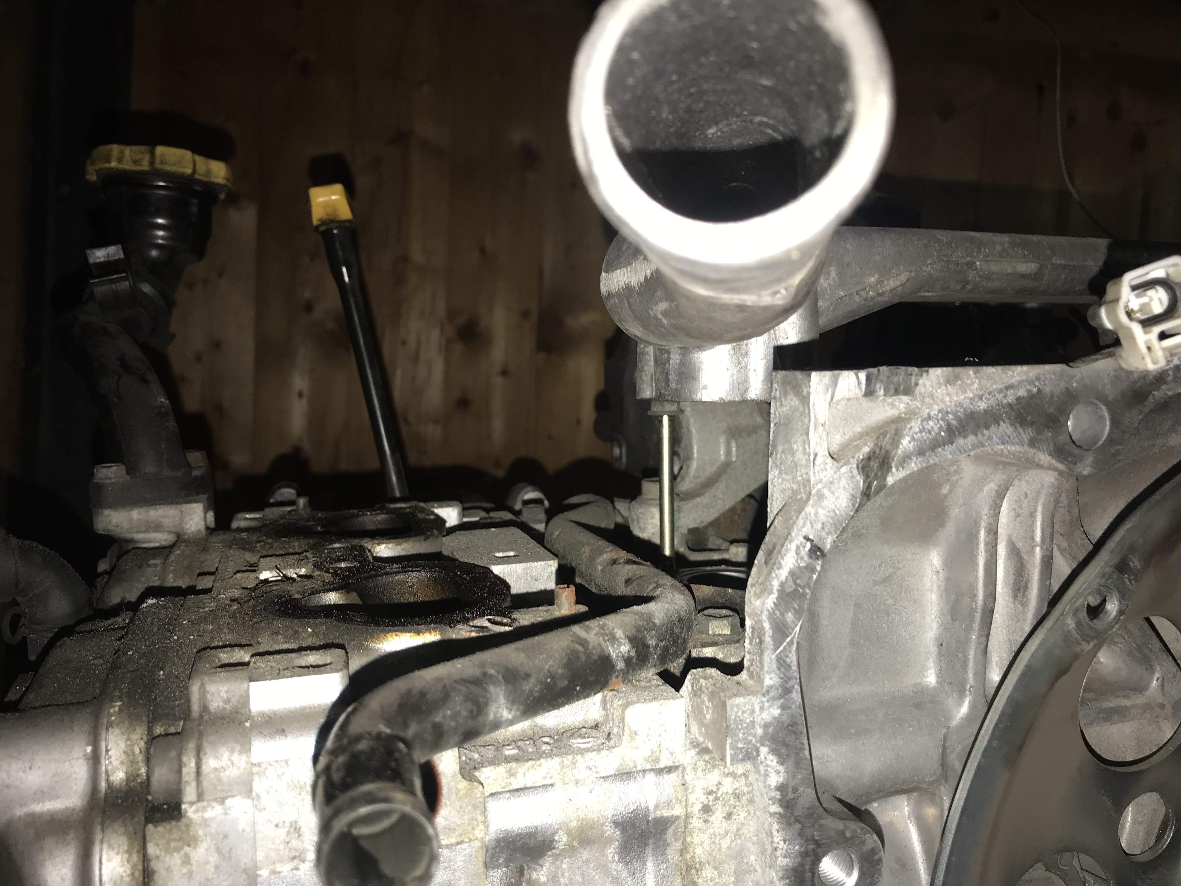

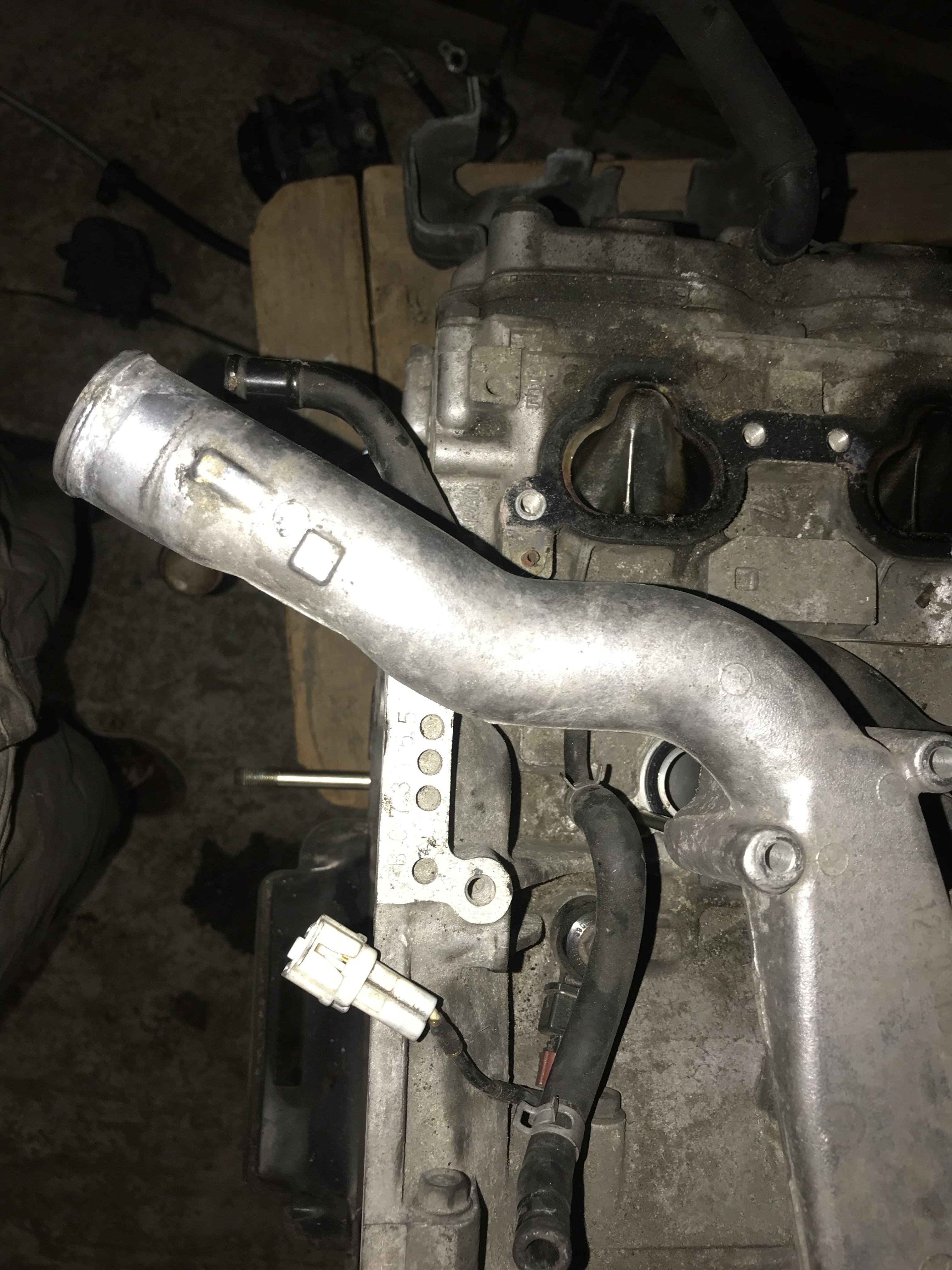

Gestern habe ich mich mal dem Motor gewidmet. Wasserbrücke möchte ich anpassen damit die Kühlwasserschläuche vom Bus nahezu plug and play passen
Wasserbrücke ist umgebaut, jetzt muss ich den Kühlerschlauch nicht um den ganzen Motor herumziehen.
original Subaru:
Quelle: hier
Umgebaut:
nicht schön aber es hält und ist dicht, bei Aluguss ist das immer so eine Sache mit Schweissen.

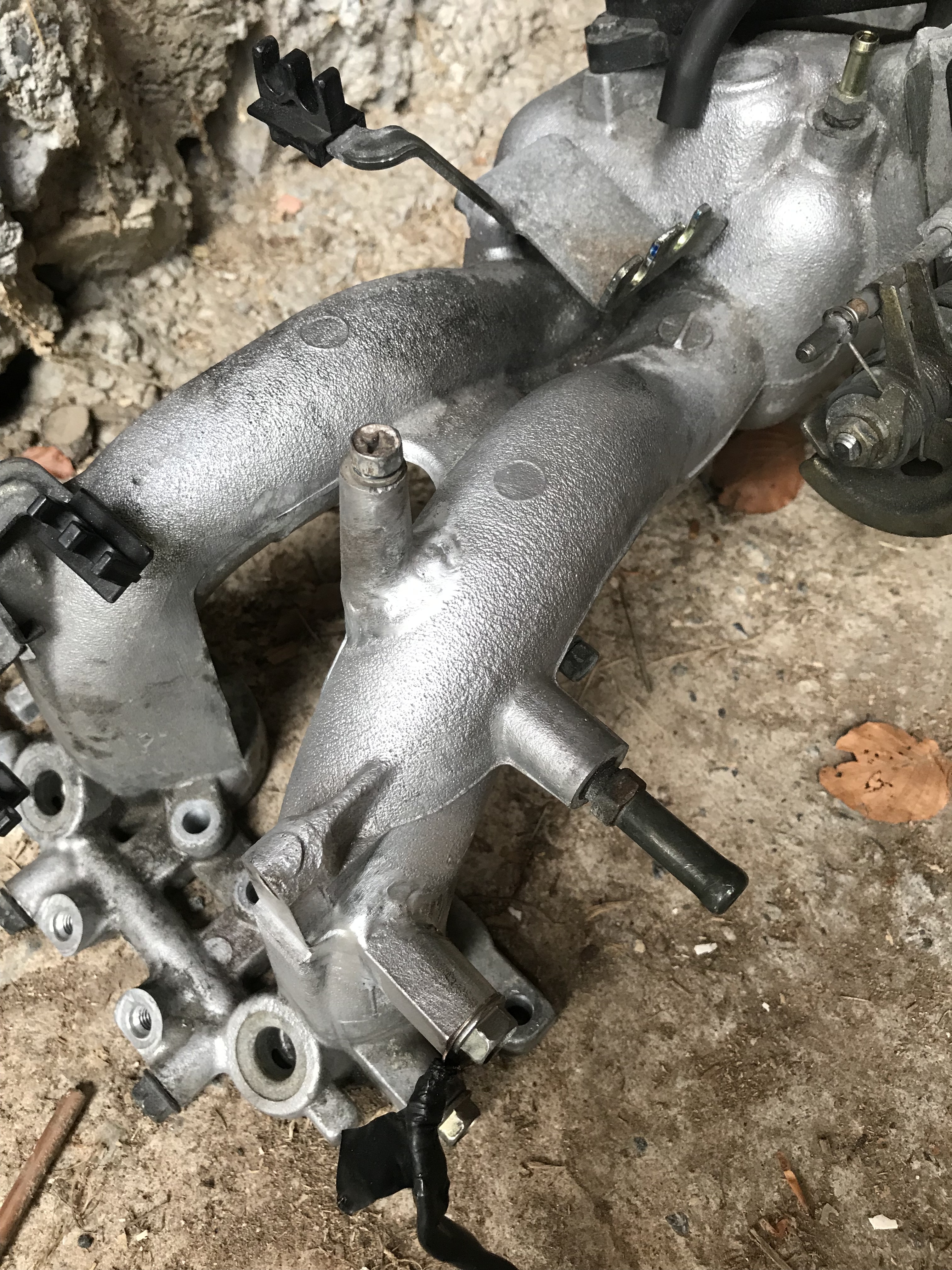

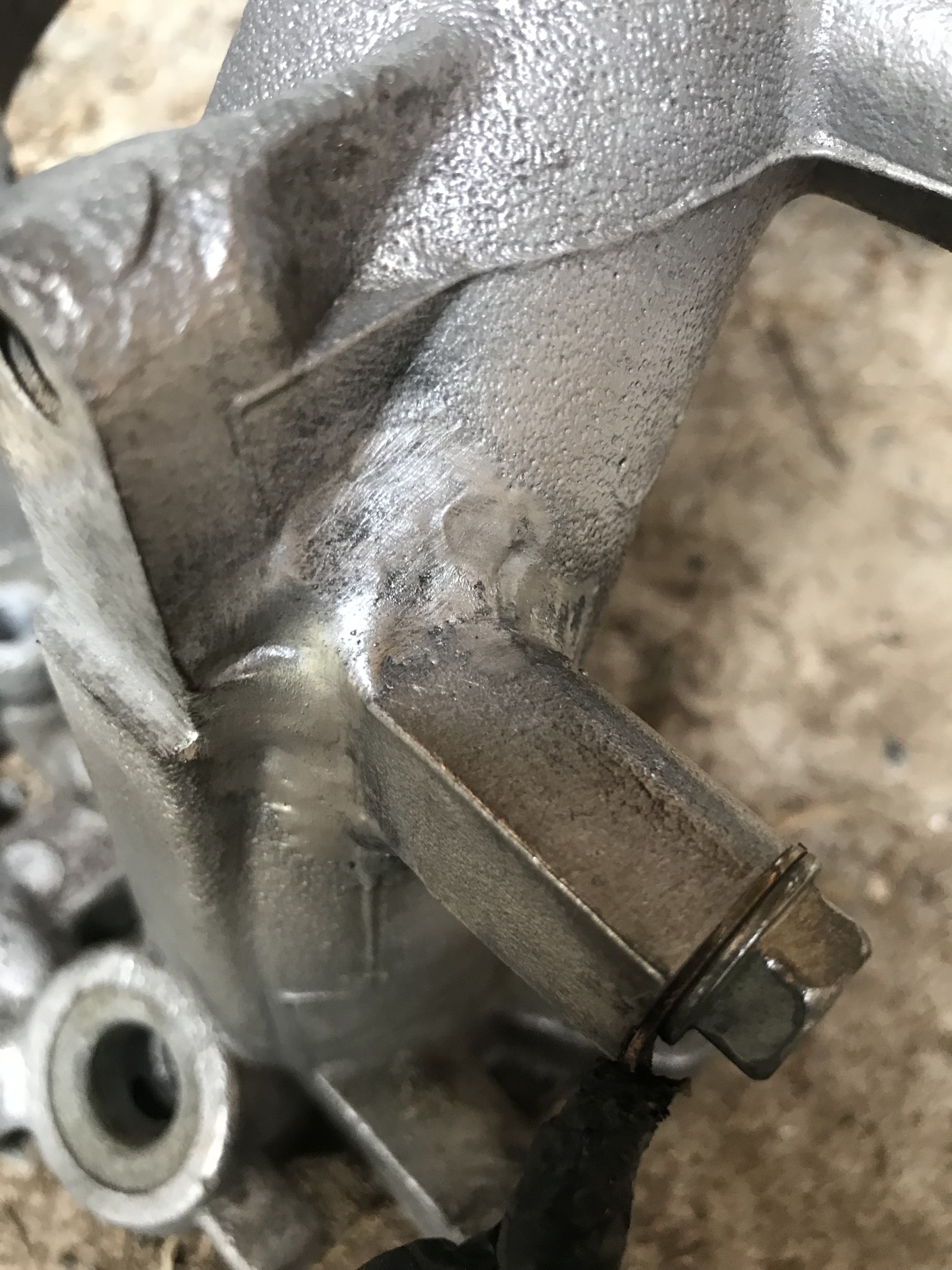

zum Glück ist mir auch noch die Ansaugbrücke runtergefallen da durfte ich auch noch ein bisschen üben
selber geschweisst?
siegi
ja, gseht mers?
im gegenteil, ich könnts nicht. habe mich bisher noch nie an alu gewagt.
siegi
immer noch nicht? hast du Argon? Dann die Schweissmaschine auf AC eingestellt und hopp dä Bäse. Als grober Anhaltspunkt gilt ca. 30A pro mm Materialstärke
Aber dann natürlich Aludraht zuführen oder?
In diesem Fall mit Elektrode ja. Gibt aber auch solche mit Draht wie normale Stahlschweissanlagen, diese sind allerdings eher ungeeignet für so feine Sachen.
