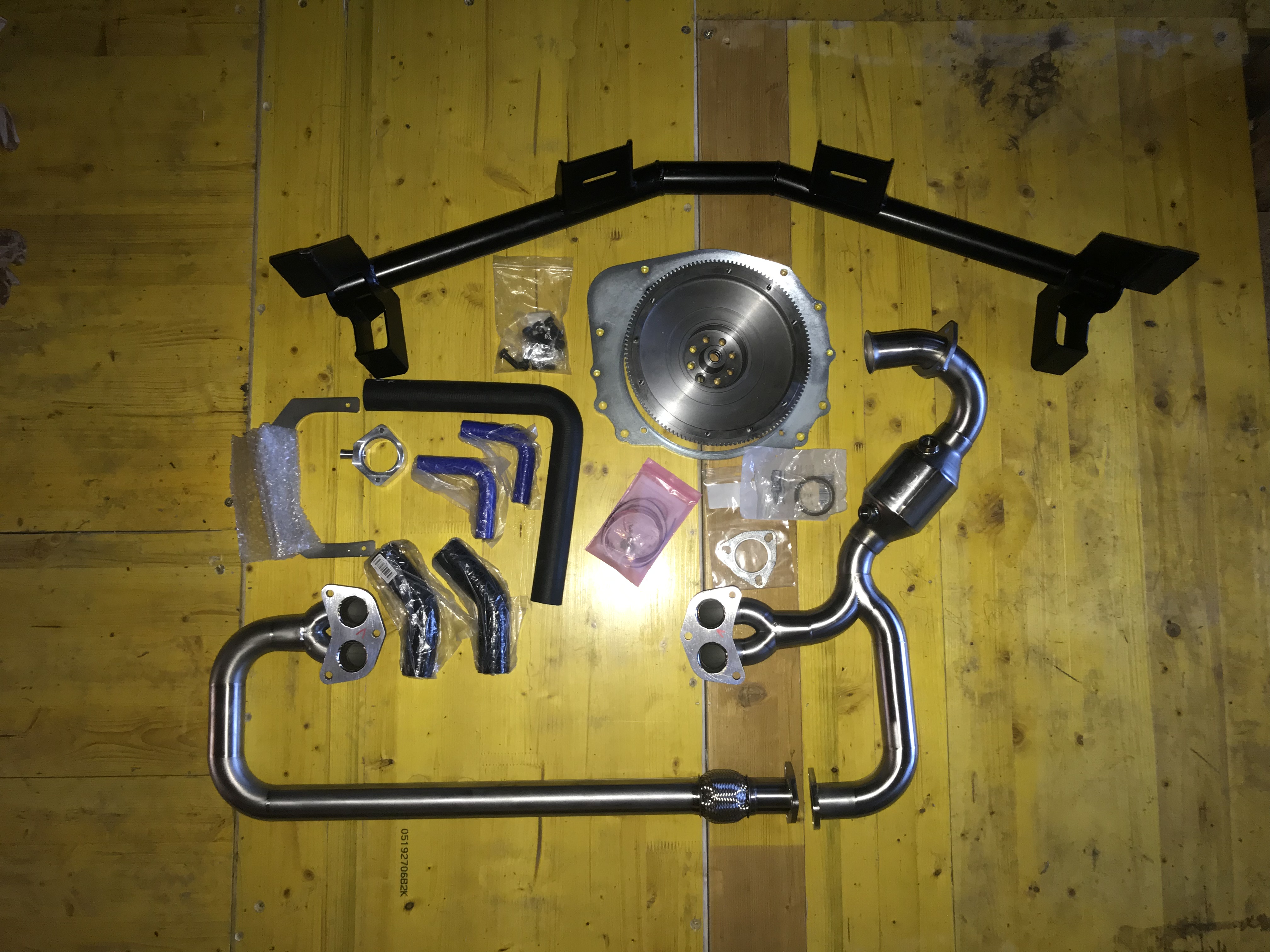

Heute sind diverse Pakete angekommen, unter anderem auch der lang ersehnte Umbausatz von Speedbullz
9 lange Wochen habe ich darauf gewartet. jetzt kann es endlich losgehen

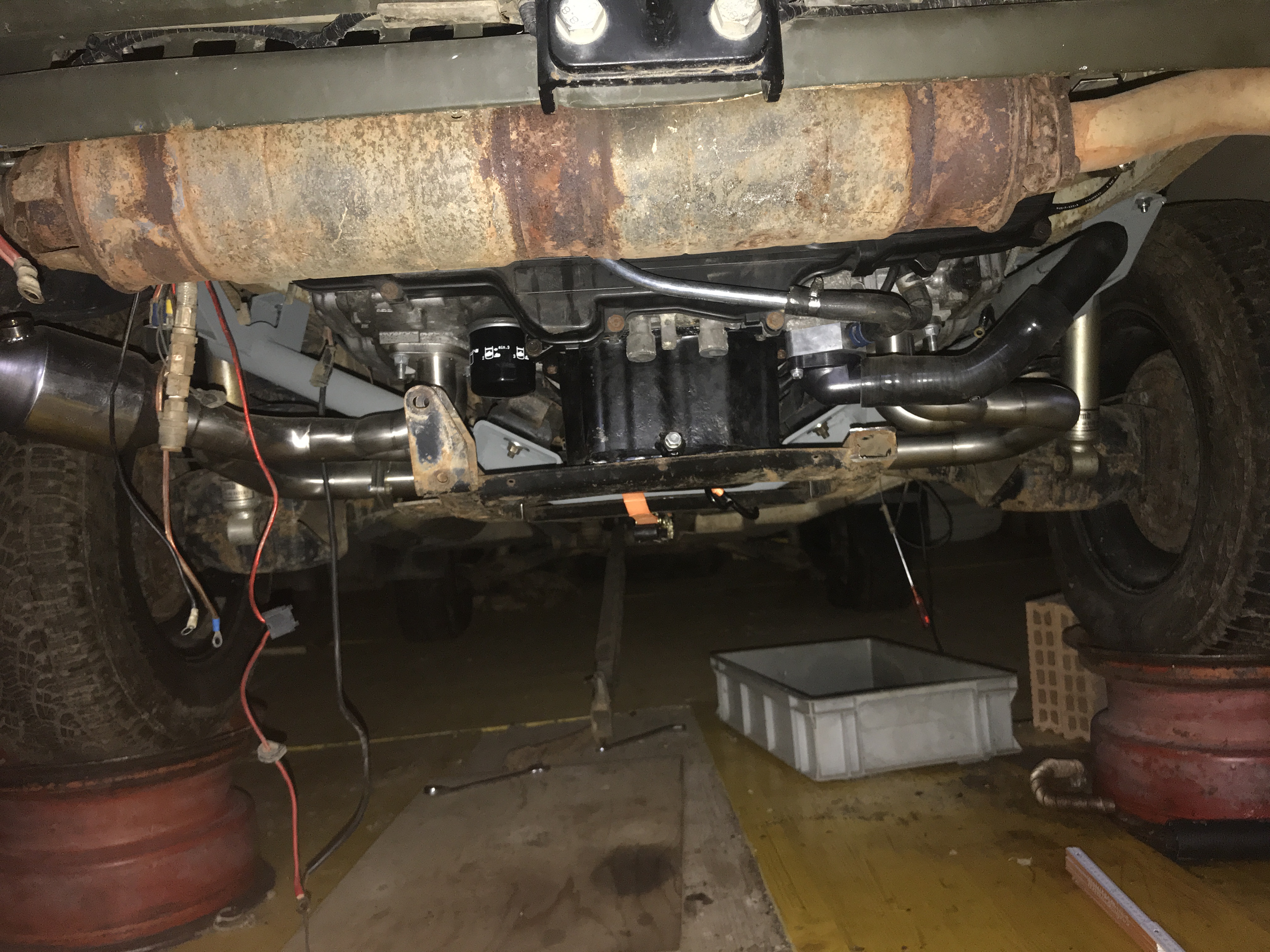

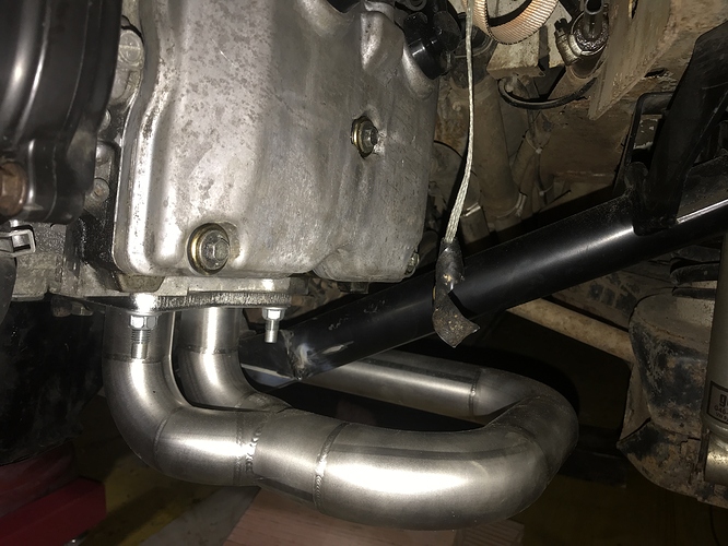

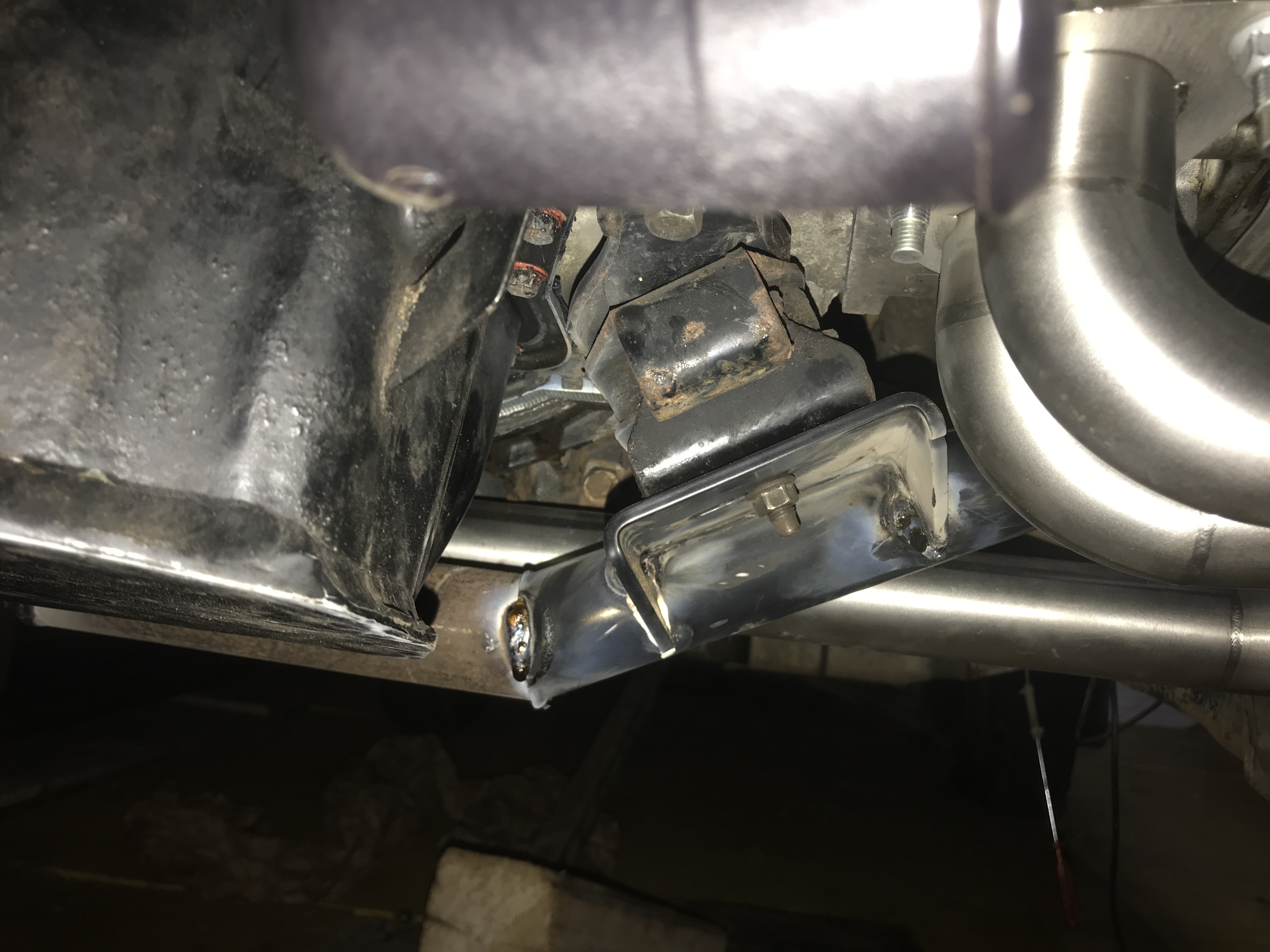

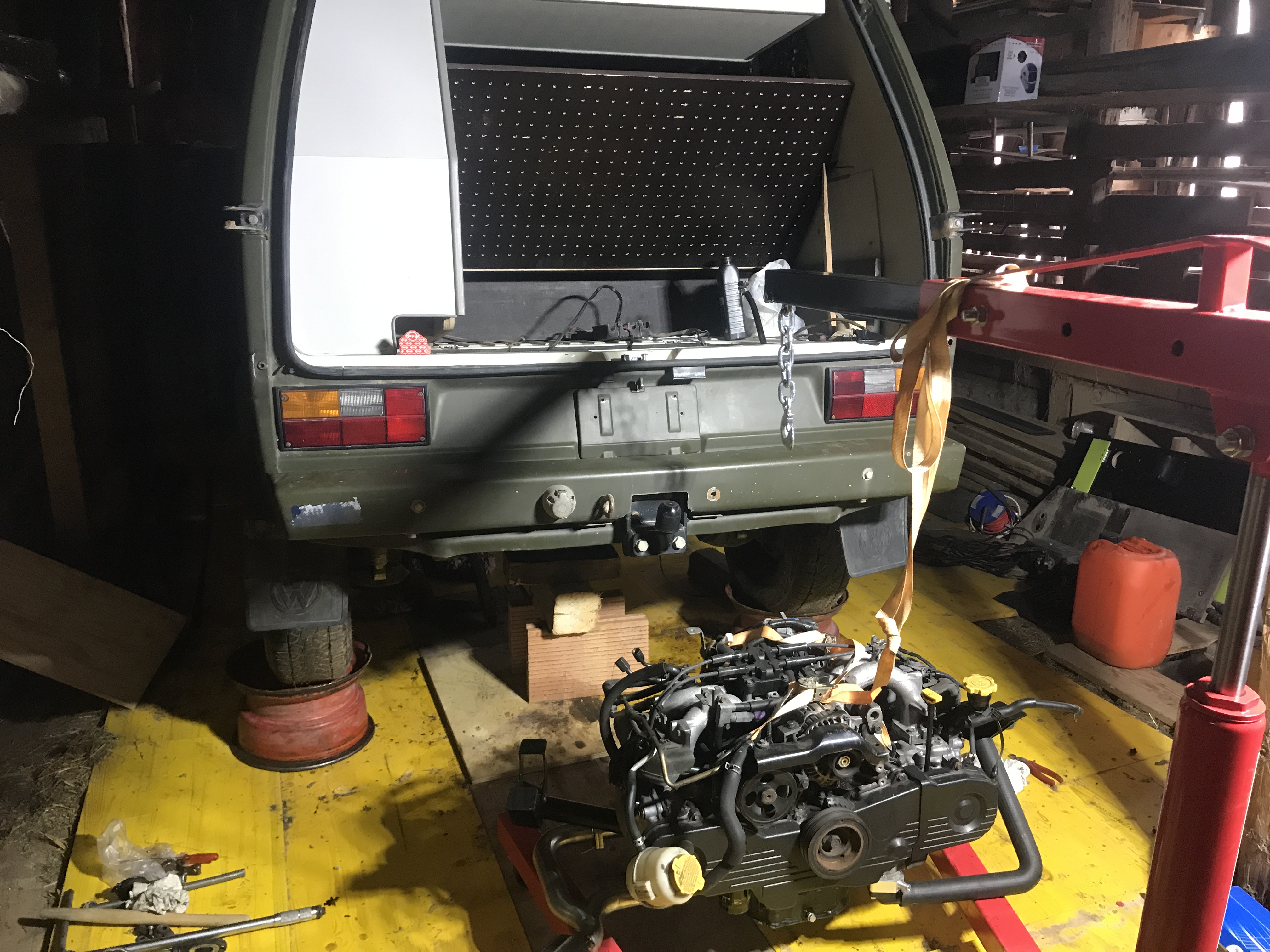

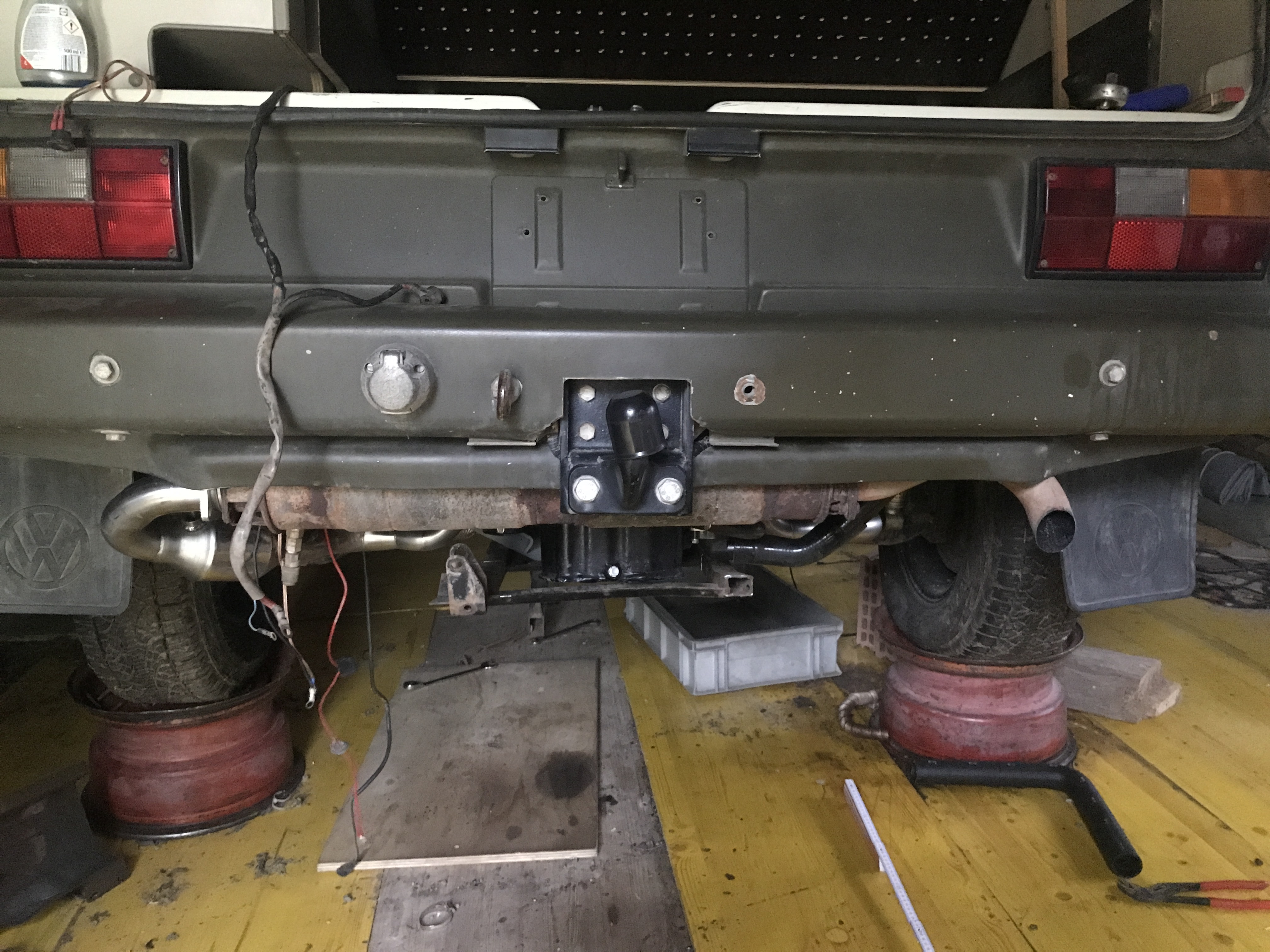

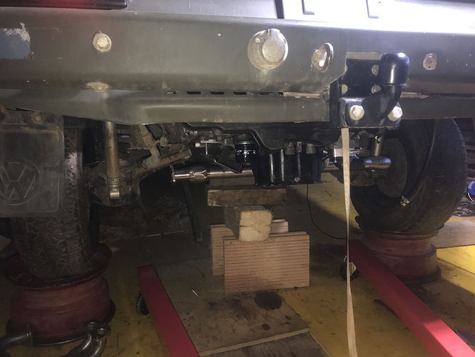

So es ist wieder mal ein bisschen vorwärts gegangen.

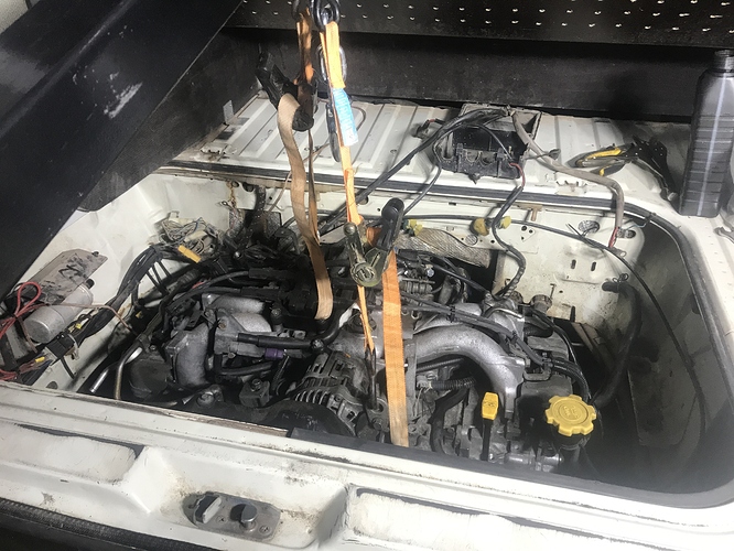

Der Motor hängt mittlerweile drinn.

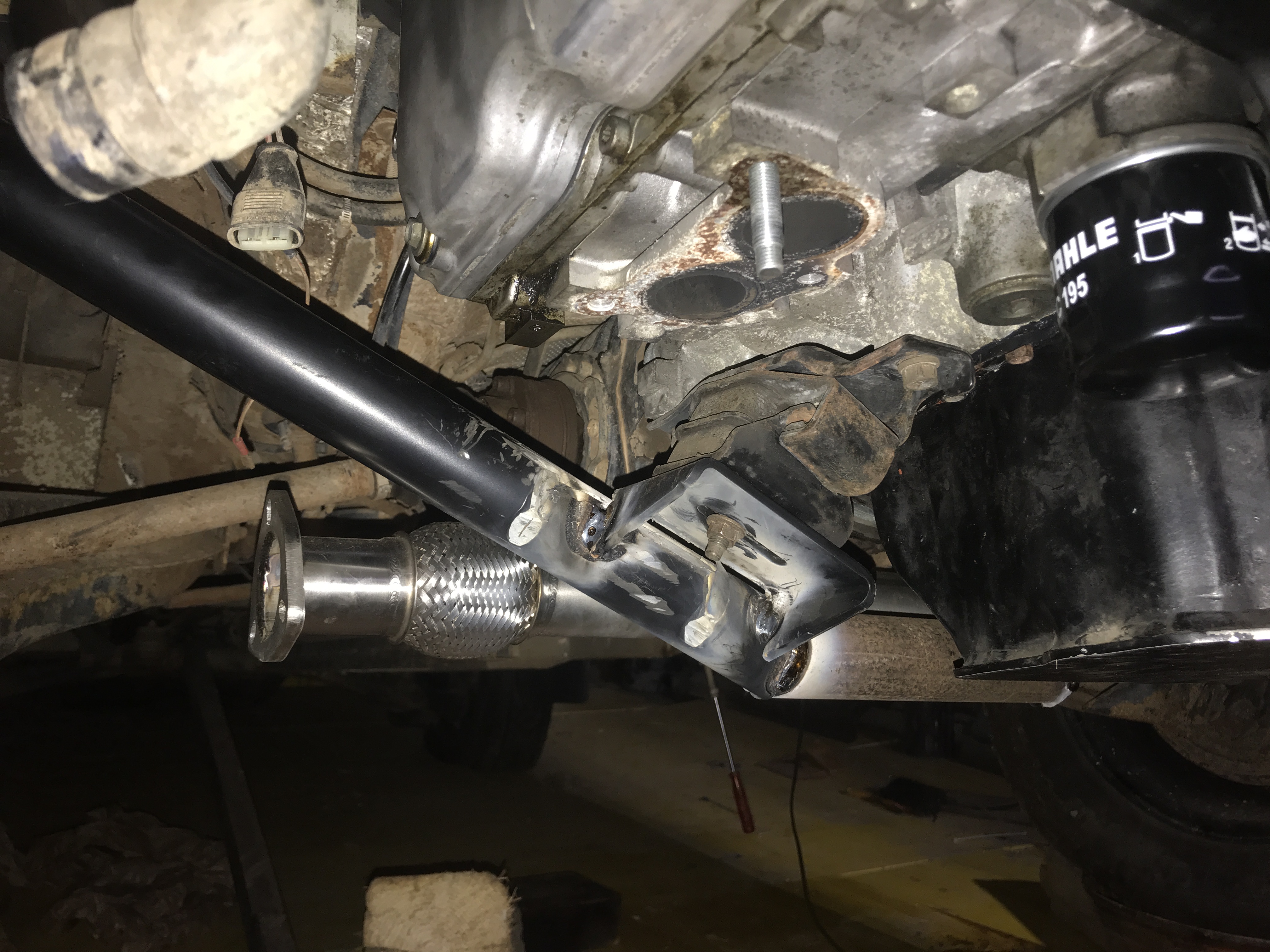

Den Speedbullz Motorträger musste ich komplett zersägen da er überhaupt nicht gepasst hat. Zum Glück gibt es Elektroden-Schweissgeräte
Bin mal gespannt wie sich der Subi im syncro schlägt

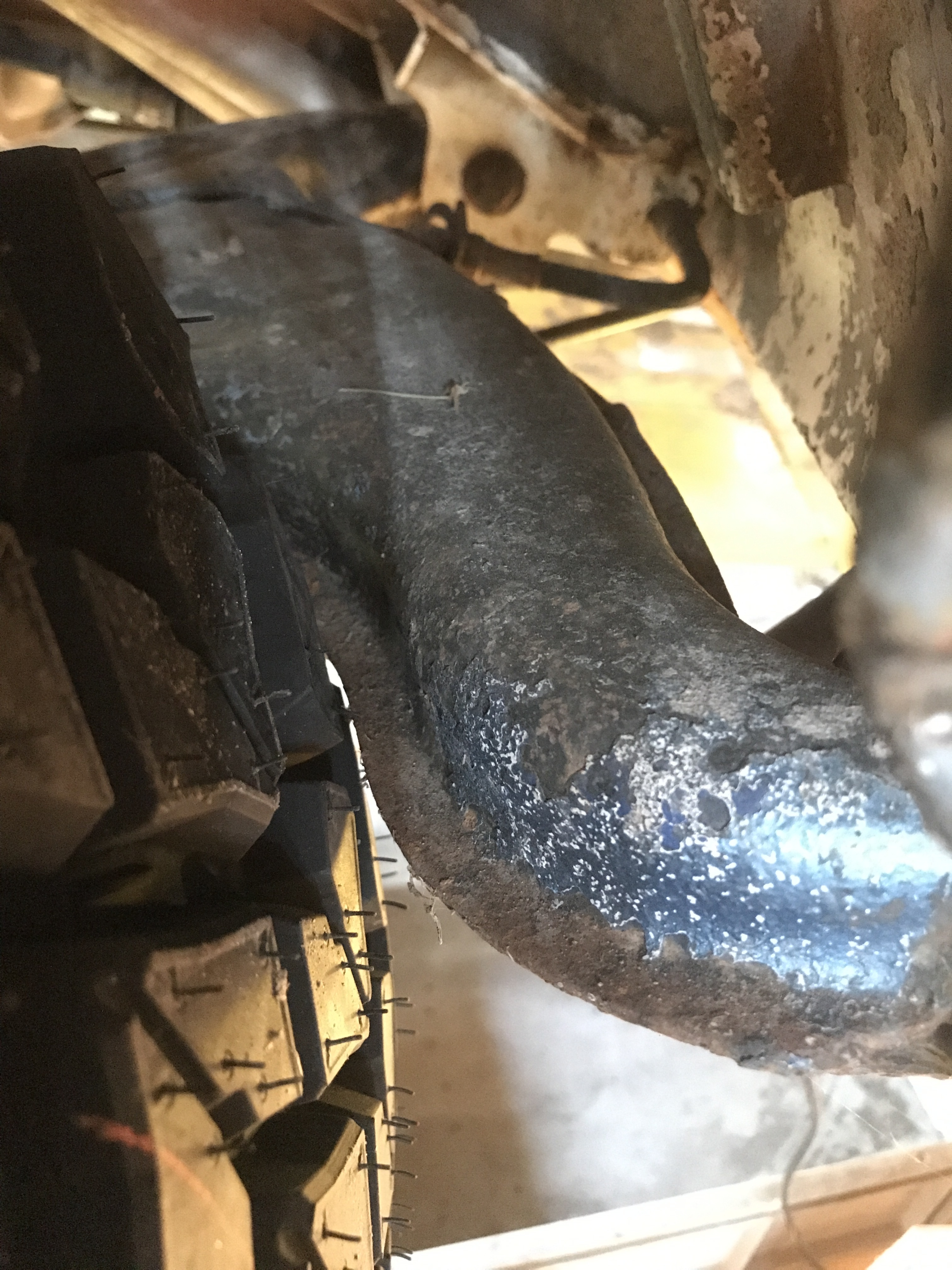

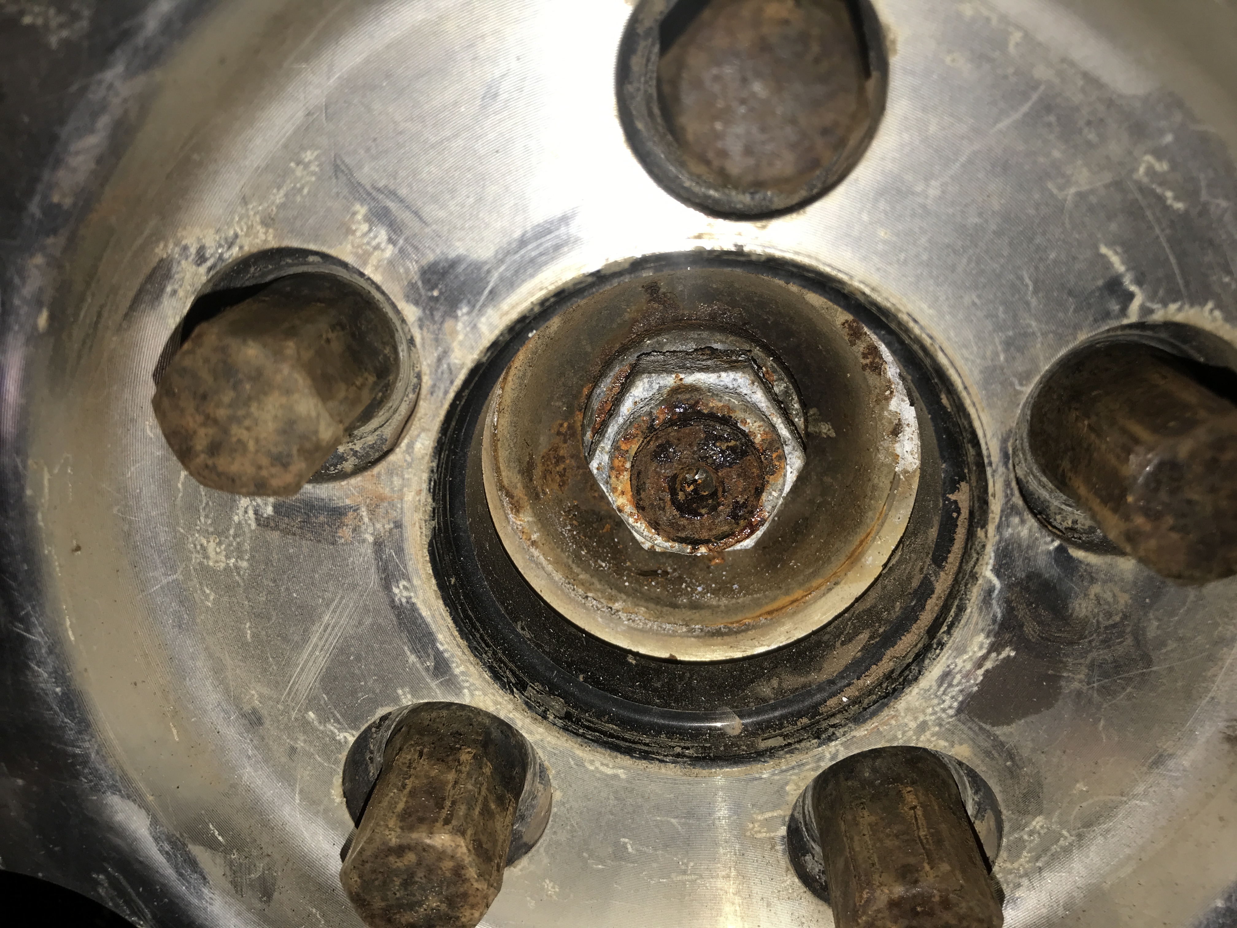

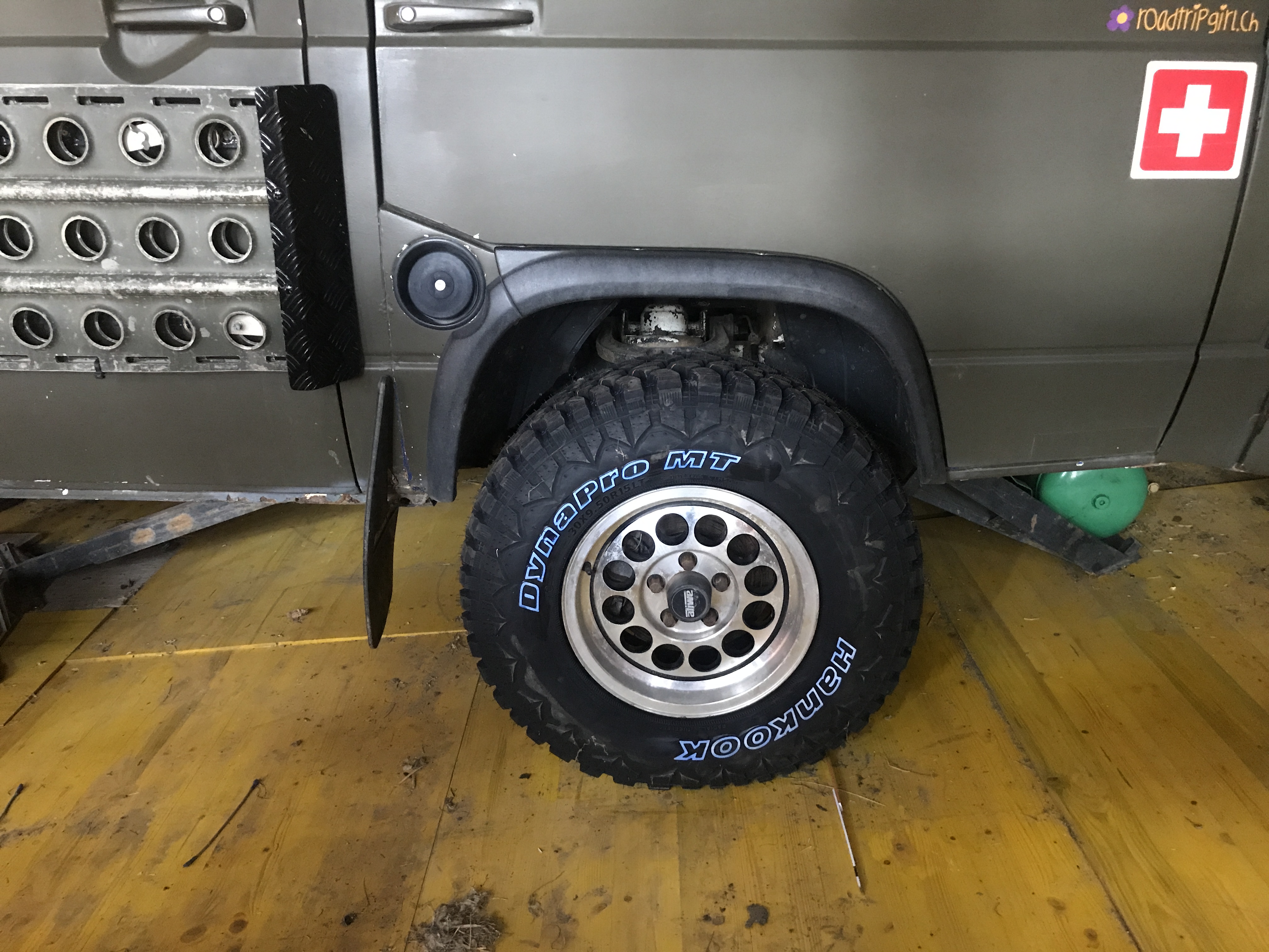

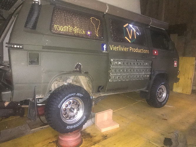

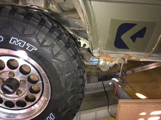

Nein der Motor läuft noch nicht. Es fehlt „nur“ noch das Elektrische. Im Moment fehlt mir aber die Zeit und/oder die Motivation. Es geht aber definitiv weiter, denn ein weiteres Puzzleteil, nachdem ich jetzt knapp 4 Jahre gesucht habe ist heute eingetroffen. Ein komplettes frisch überholtes 16“ Fahrwerk
Am liebsten würde ich auf Trockensupfschmierung umbauen, die Teile dafür sind aber alles andere als günstig

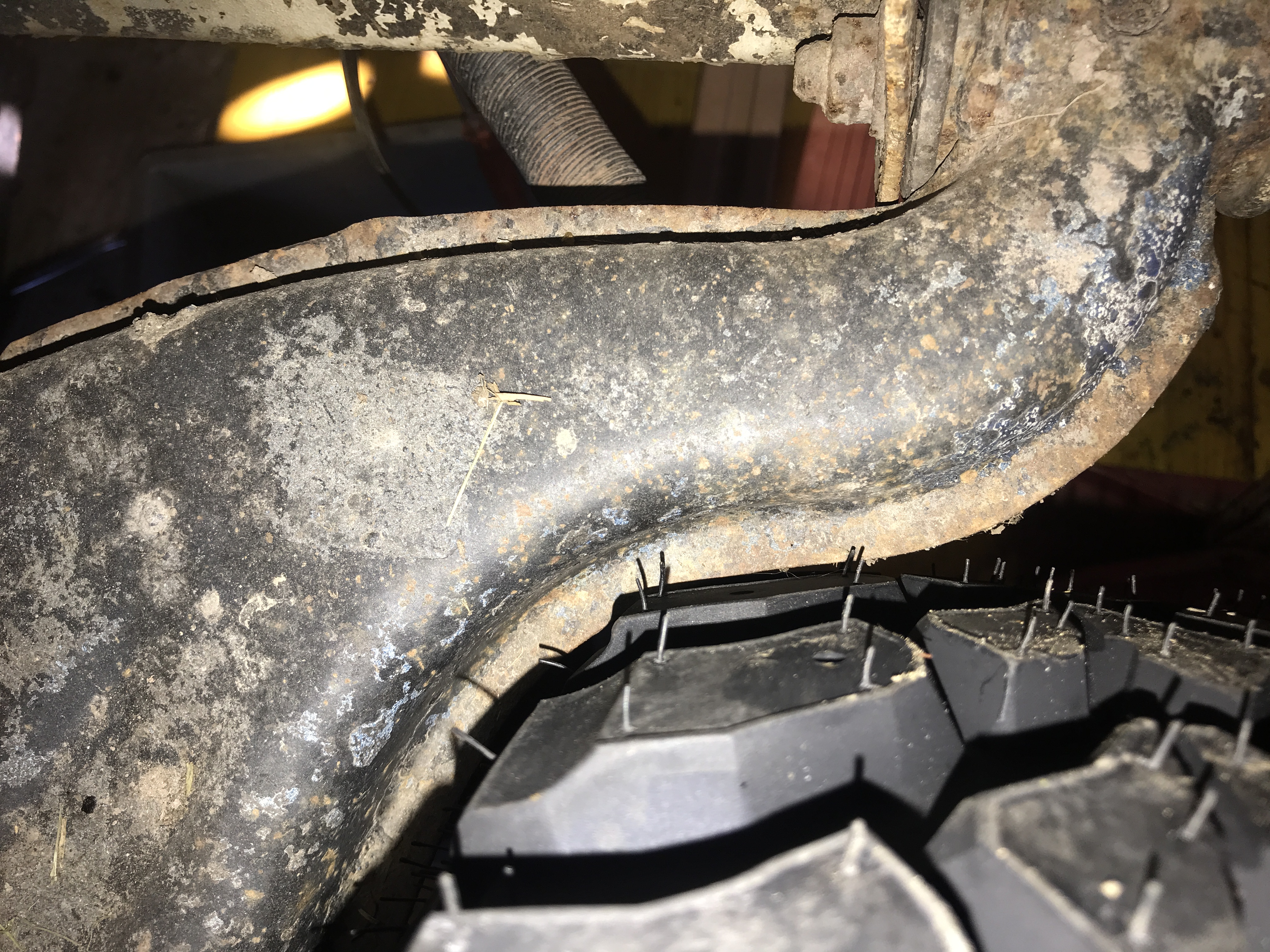

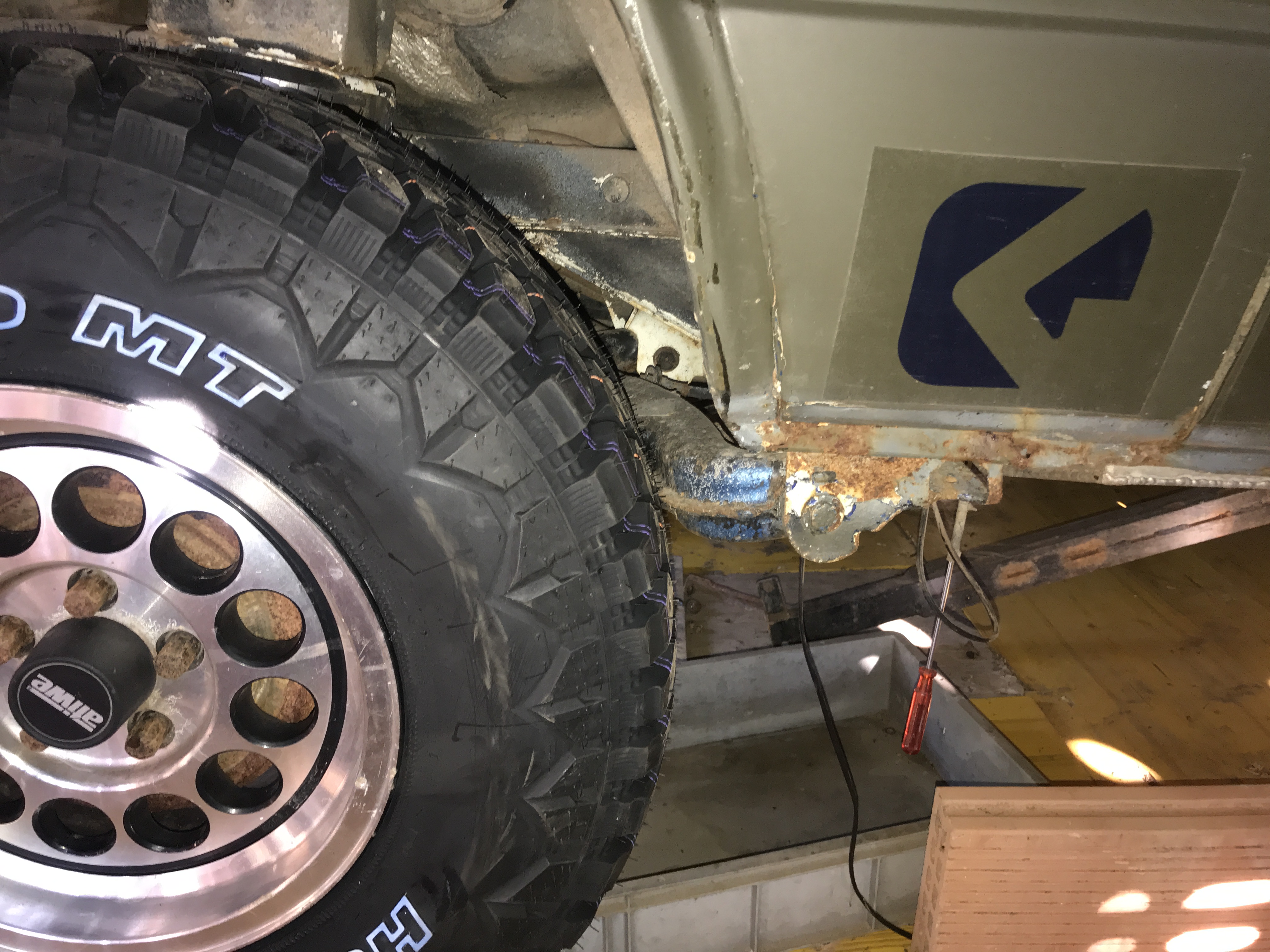

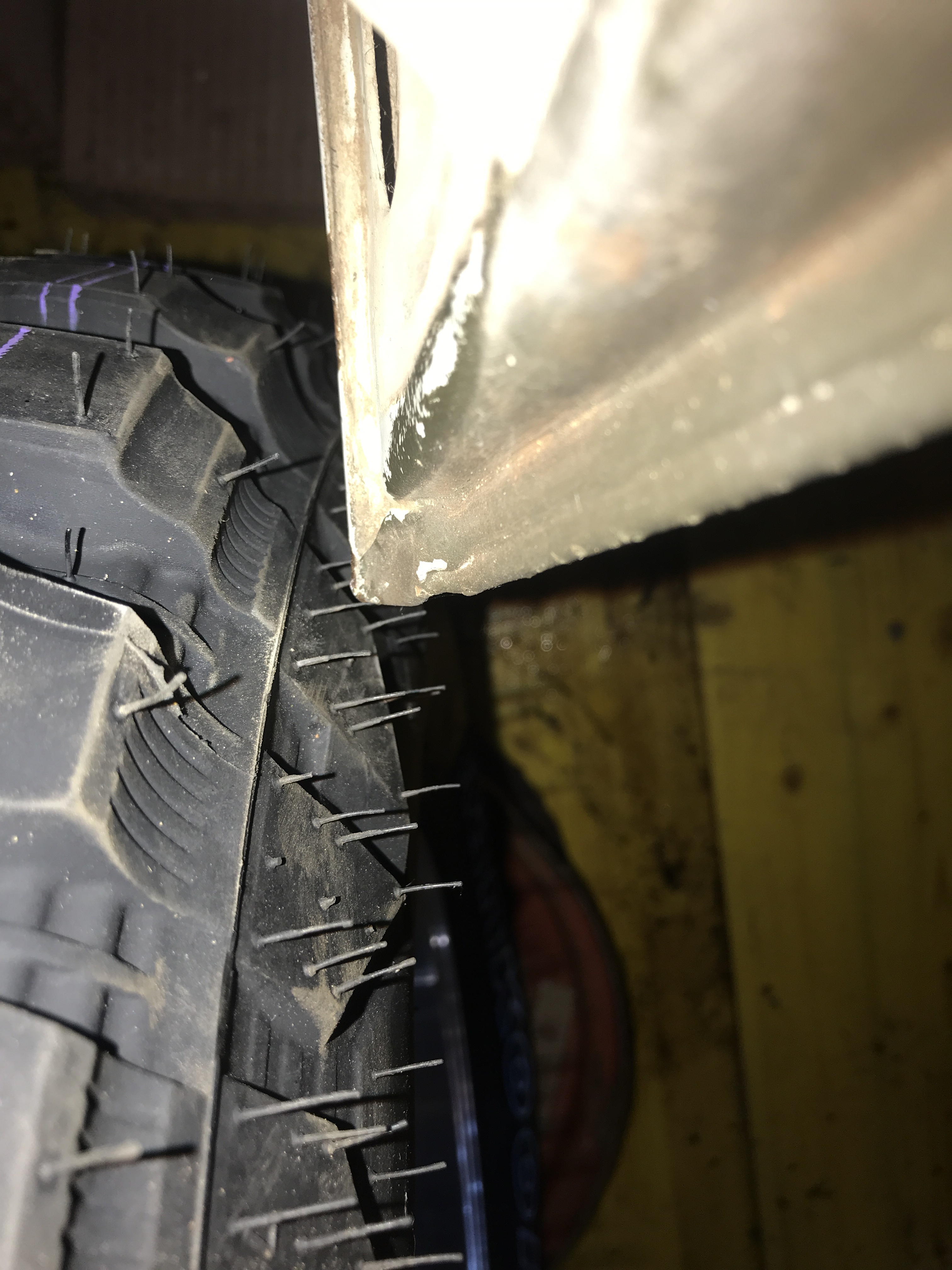

hui, das sieht knapp aus. klappt das noch mit einfedern wenn du leicht eingeschlagen hast?
siegi

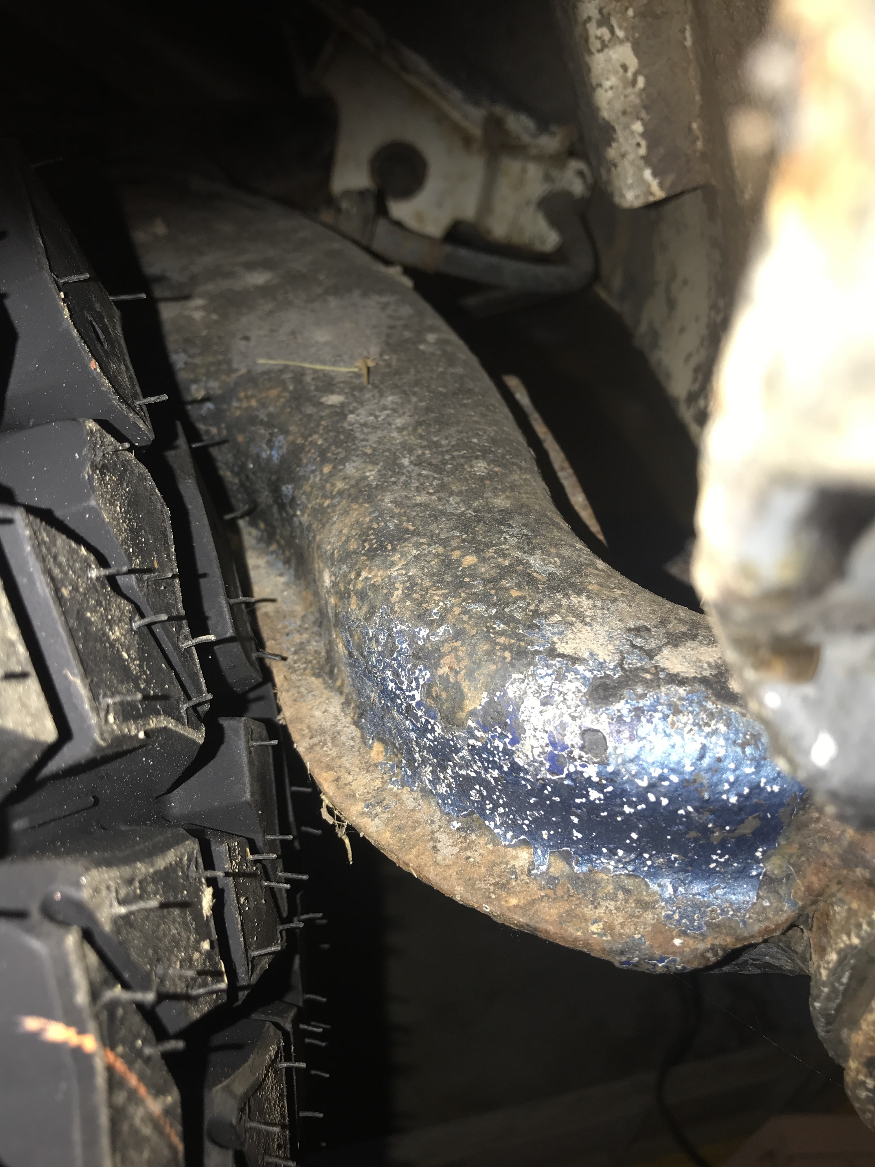

Sieht nicht nur knapp aus, it is! Die Radhausschalen müssen modifiziert werden und wie bei allen 16“ schon serienmässig die Kotflügelecken. Warscheinlich werde ich die Boxen von Starter und Versorgerbatterie auch noch verkleinern damit alles genug Freigang hat. Habe auch noch genug Restgewinde nach oben
ich hoffe du machst dir mit den rädern nicht deine getriebe kaputt. die belastung von den diffs dürfte einiges höher sein? geil ist’s auf jeden fall!
siegi
Habe ja ein Kurzes HD Diff von Weddle drin. Ausserdem verstärkter Lagerschild, Stahlkäfig Nadellager und und und. Das wird schon halten

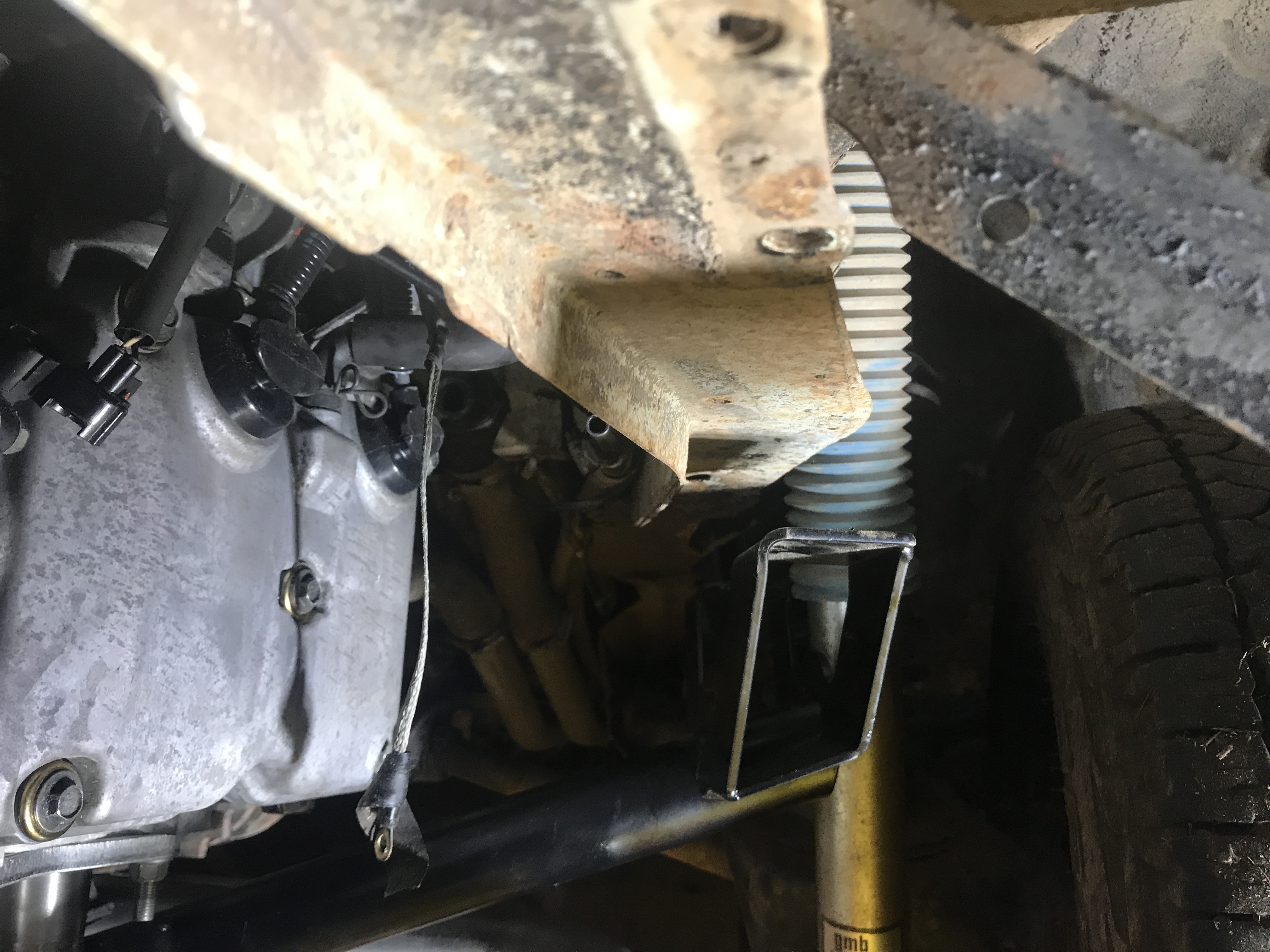

. Mit dem anderen Fahrwerk, kommen dann ja noch die starken Radlager und Antriebswellen dazu. Ist erst mal probegesteckt
hinten MUSS die grosse Schwinge rein.

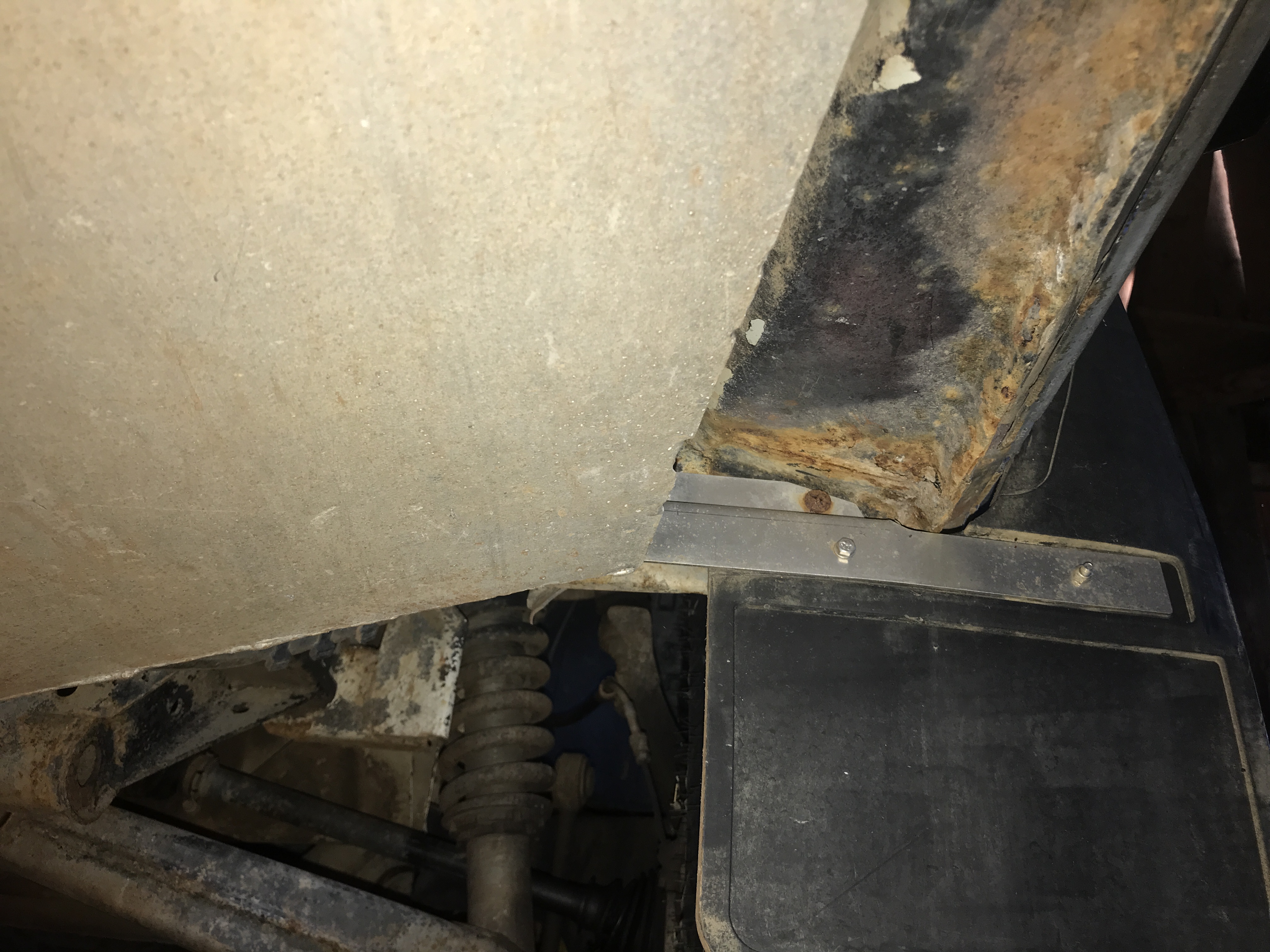

Der Schiebetürbügel muss verlängert werden. Da kommen ja noch 5-10mm Spurplatten drauf und es passt jetzt schon nur noch mit „bisschen rausziehen und schieben.

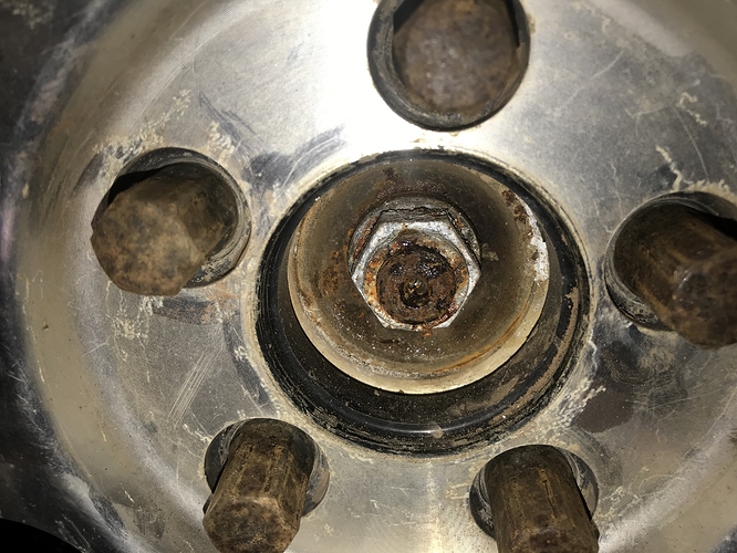

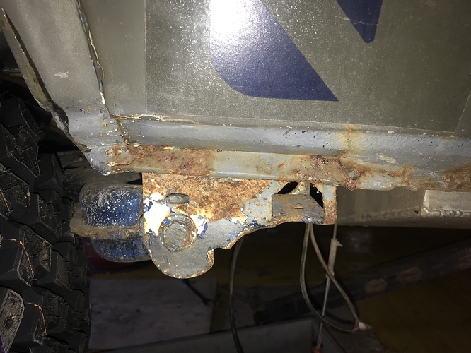

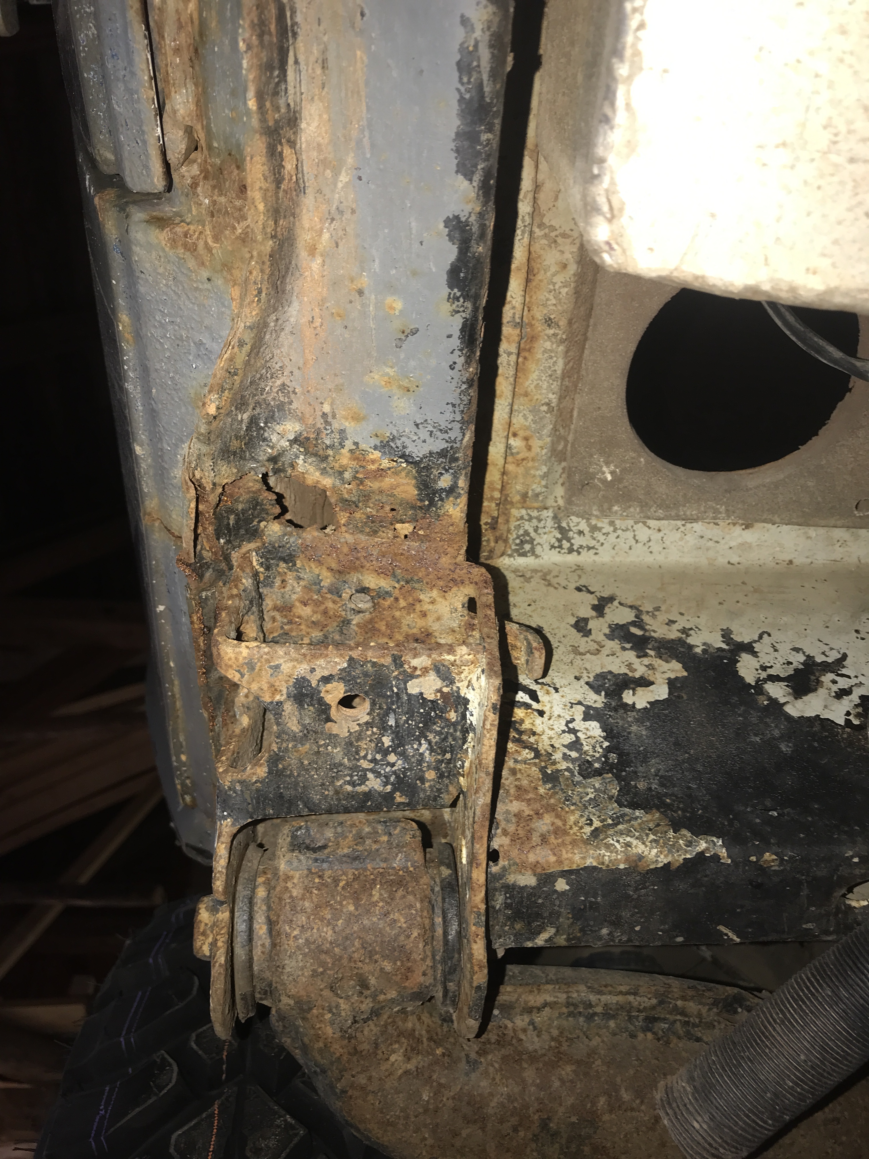

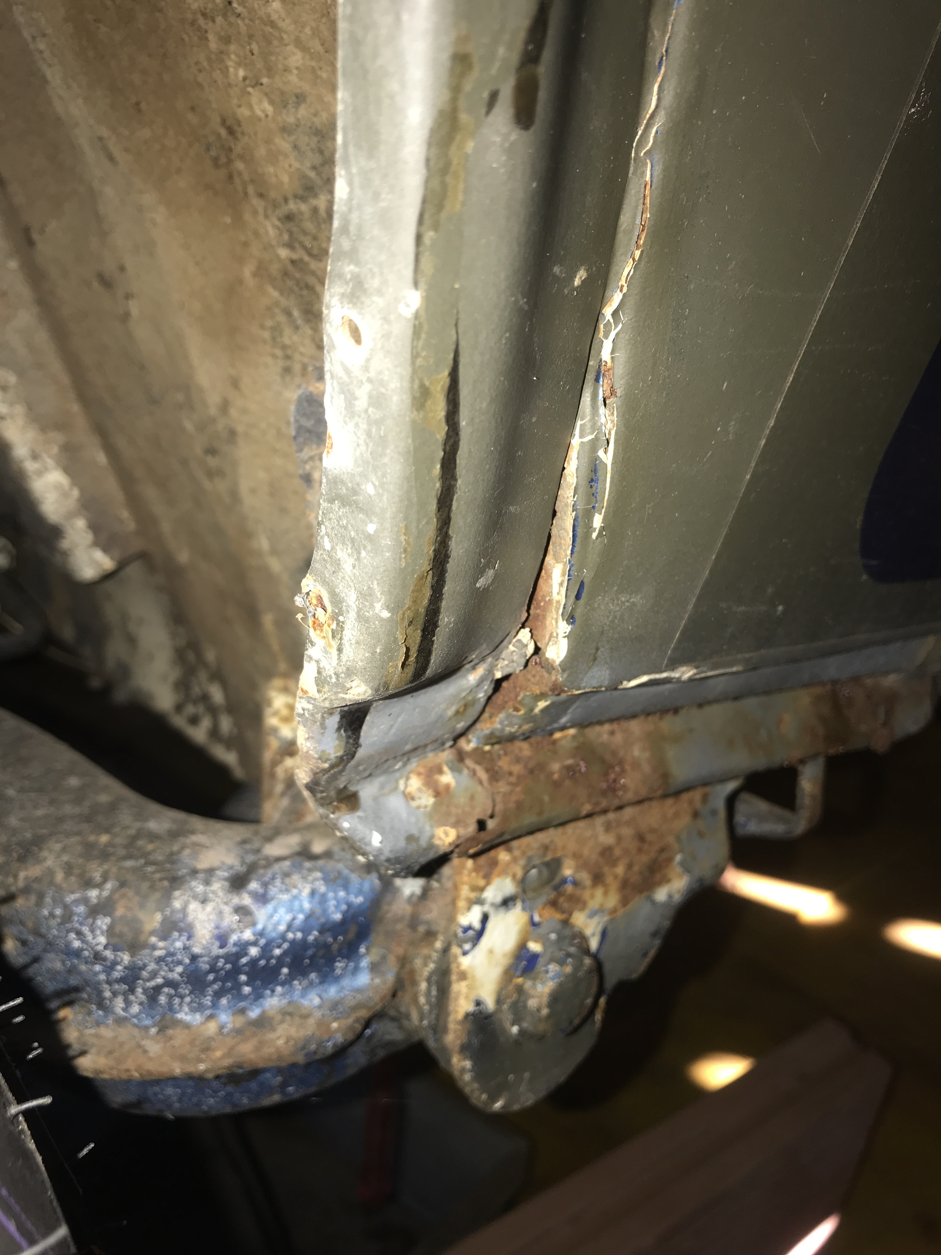

auch ein bisschen Rost hab ich noch gefunden
