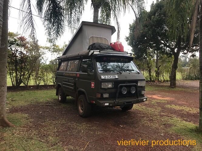

An Mahamoti: Schönen Bust hast Du da. Sag mal, musstest Du die Seilwinde, den Kuhfänger und die Lightbar eintragen lassen bei der MFK oder haben sie das einfach so akzeptiert? Ich habe auch einen Syncro den ich ähnlich so upgraden möchte…

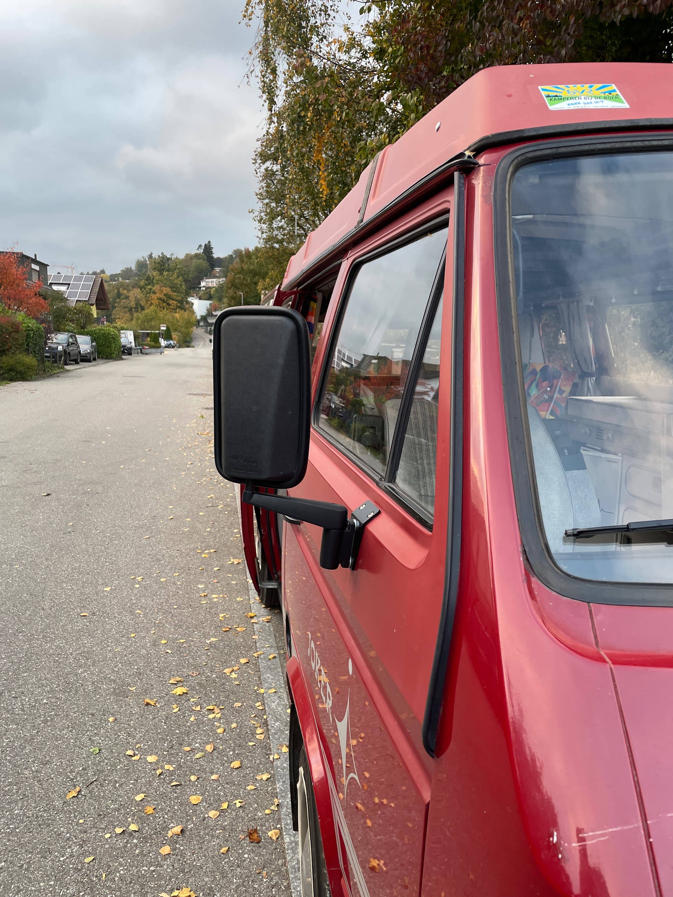

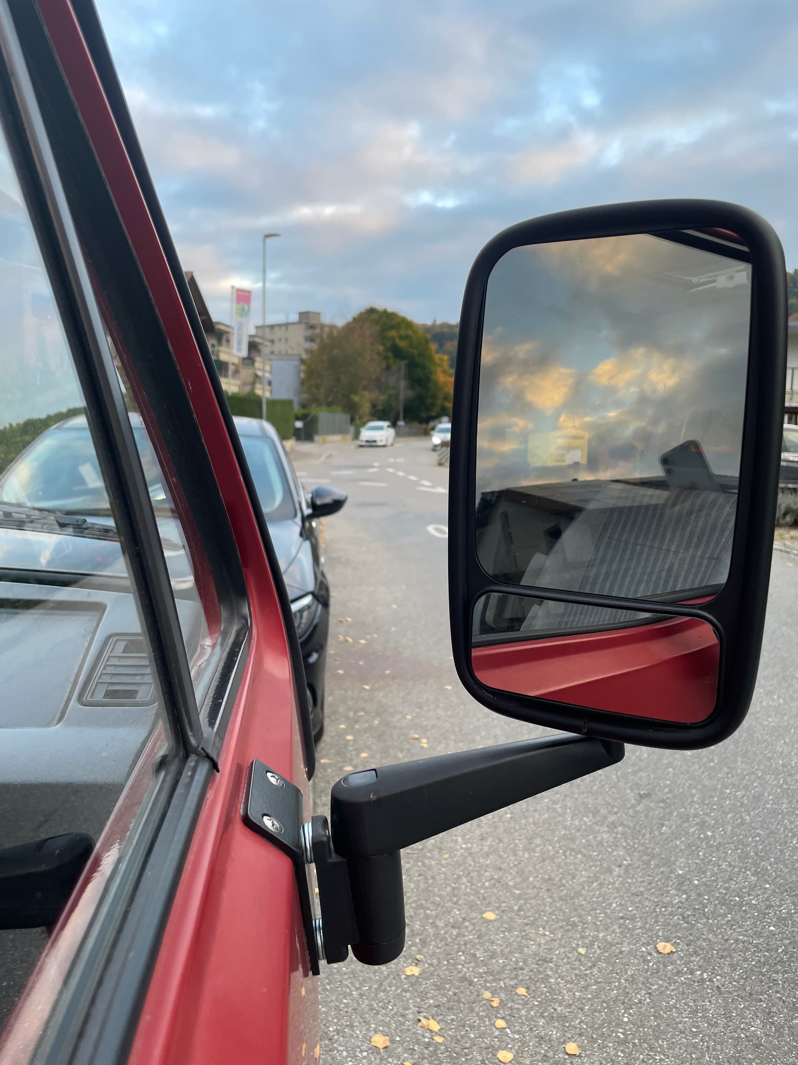

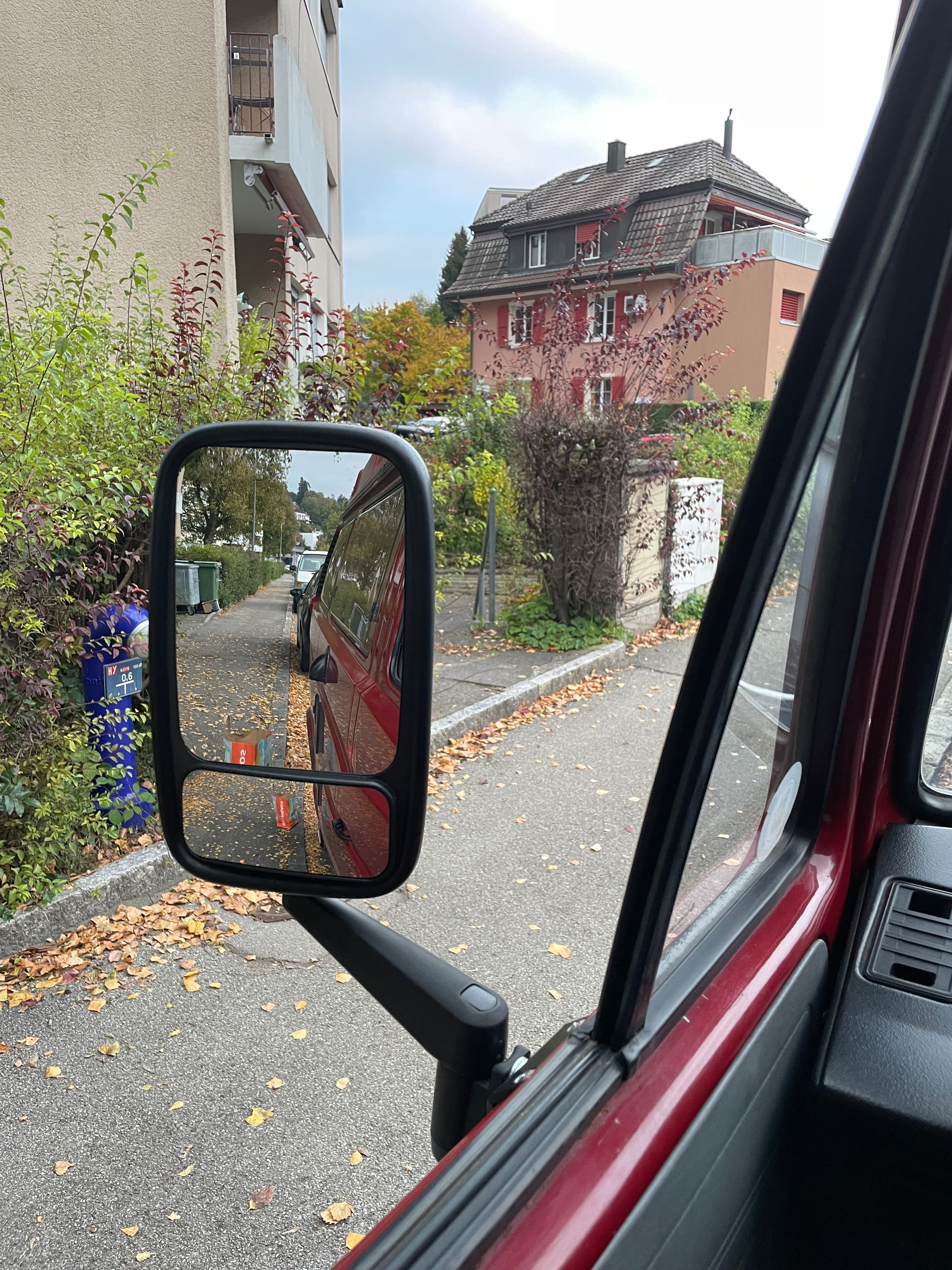

Danke, hast du noch ein Foto von deinem VW T3 mit den montierten Spiegeln?
LG
hier ein paar Fotos
8 „Gefällt mir“
