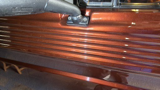

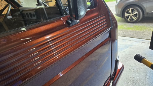

Ich war mir plötzlich nicht mehr sicher ob die Spiegel überhaupt an den Dehler passen, da dieser ja die GFK Aufsätze an den Türen hat. Hab da mal Fotos gemacht, und muss bei Bestellung passen. Die Halterung für die Spiegel passen gar nicht.
Trotzdem danke für die Info.
