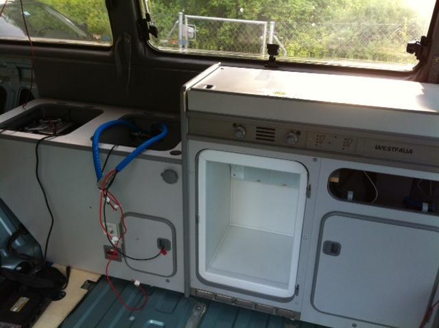

Ihr kennt es: Der im T3 von Westfalia eingebaute Kühlschrank kühlt das Bier bei 30-35°C Aussentemperatur nicht mehr wirklich. Lauwarmes Bier in Griechenland? Nein das muss nicht sein! Auch ist mir der Gasbetrieb des 23 Jahre alten Kühlschranks wegen dem Kleinen, der unten im Bus schläft zu unsicher.
Schnell war klar: Ein neuer muss her. Ruckzuck war der alte RM 185 ausgebaut. Die Suche nach Ersatz war jedoch alles andere als einfach. Das Pflichtenheft:

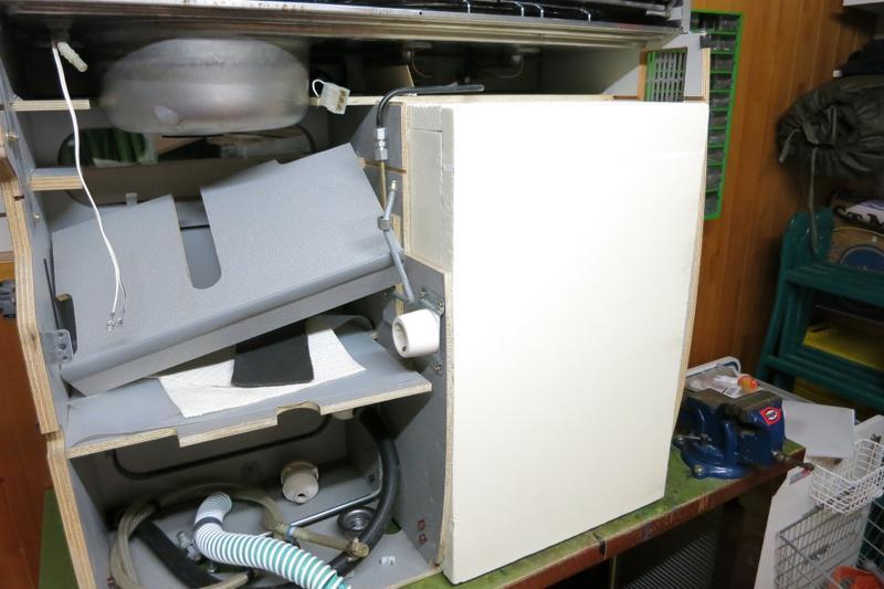

Iso-Box:
30mm XPS-Platte zuschneiden:
Aerogel-Super-Isolationszeugs gekauft (sauteuer, aber isoliert grausam :smile:)
Mühsam zu verarbeiten…
Aerogelmatten schneiden dann mit den XPS-Platten verkleben.
Merken, dass der Boden doch dicker gebaut werden muss. Alles nochmals anpassen - schon verklebte Aerogelmatten wieder zurechtschneiden… grr…
Passt!
Rückwand einsetzen
